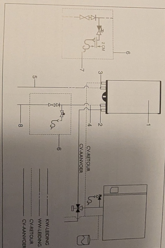

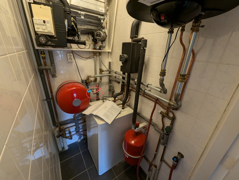

Ik heb een nieuw huis, met daarbij een nieuwer cv installatie en de benodigde klus uitdagingen.
Kan ik bij deze installatie door de 2 grote hendels onder de cv-verwarming dicht te houden het systeem weer aanzetten? Ik verwacht dat er dan wel warm tapwater is maar geen verwarming.
Er zijn tijdelijk een paar radiatoren verwijdert en we willen graag wel warm water kunnen gebruiken.
Het gaat om een Nefit ecomline hr excellent met een externe cv boiler en zonneboiler

Nee dat kan niet.
  • HansMij
  • Laatst online: 22:10
Volgens mij moet je dan de leidingen naar de verwijderde radiatoren afdoppen en er weer waterdruk op zetten. (is ook beter voor het systeem i.v.m. roest in de cv-leidingen die ontstaat als ze leeg staan).
  • edsandje
edsandje
Geen vragen via pm
Ja dat kan als er achter het expansievat zo een zelfde hendel zit.
Afsluiters dichtzetten en de thermostaat laag of uit als dat kan en dan de installatie leeg laten lopen.
De boiler blijft dan gewoon in bedrijf.

Ik heb het geprobeerd en het werkte :)
