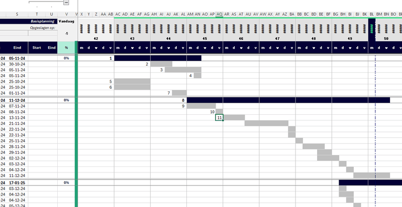

Hoi allen,
Bijgaand een afbeelding. Hierin is te zien dat in de B kolom het nummer staat van de regel met de bijbehorende activiteit. Nu is het links rechts lezen soms wat lastig. Dus ik zou graag het nummer uit kolom B achter de opmaak (rijen in planning willen plakken). Nu verspringen de rijen natuurlijk aangezien ze allemaal een andere start of einddatum hebben. dus zal ik in de opmaak regels een regel moeten aanmaken. Nu dacht ik dat ik dit als volgt zou kunnen doen:
=ALS($R15-1;$B15:"") Helaas pakt ie dit niet in de opmaak regels. Iemand enig idee?
Ik gok dat die dubbele punt een puntkomma moet zijn.
  • dixet
  • Laatst online: 18:18
Je conditie is $R15-1, dat is dus een datum (R15) minus 1 dag. Een conditie moet altijd waar of onwaar geven, dus het lijkt er op dat je nog iets mist?

@g0tanks Klopt inderdaad!

@dixet Dan is de waarde bij waar de waarde uit kolom B, en bij onwaar de waarde "" (blanco)

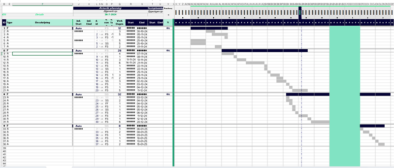

Uiteindelijk is het volgende de bedoeling, door middel van een opmaak regel moet het bijbehorende activiteitsnummer naast de tijdspanne komen te staan. Ik weet niet of dit mogelijk is.

Maar er komt toch nooit WAAR of ONWAAR uit je conditie $R15-1?
R15 bevat een datum. Als dat bijvoorbeeld 14-12-2023 is, geeft je conditie 13-12-2023 terug. Geen WAAR of ONWAAR.
Wat je waarschijnlijk zoekt is iets als
=ALS($R15-1=AQ2;$B15;"")
Dus als de datum in rij 2 de dag voor de datum in kolom R is, neem dan de waarde uit kolom B over

@dixet Aah zo! inderdaad ik snap wat je bedoelt. Bedankt voor de uitleg!
Met jou formule refereer ik alleen in dat geval naar AQ2. Er is voor de formattering geen formule die dat over het hele bereik doet. Dit is denk ik een kwestie van in elke cel een formule plaatsen.
