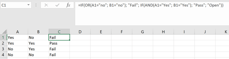

De formule gekopieerd en geplakt in Excel, daar is niks mis mee, die doet het hier gewoon:
Afbeeldingslocatie: https://tweakers.net/i/YkrMyG6SSmiFBa5sHsZ0XGrVNJ0=/800x/filters:strip_exif()/f/image/UGHtp6n0XfoVGzrnQzSfI8CE.png?f=fotoalbum_large
Moet dus echt een dingetje op je laptop/computer zijn.
