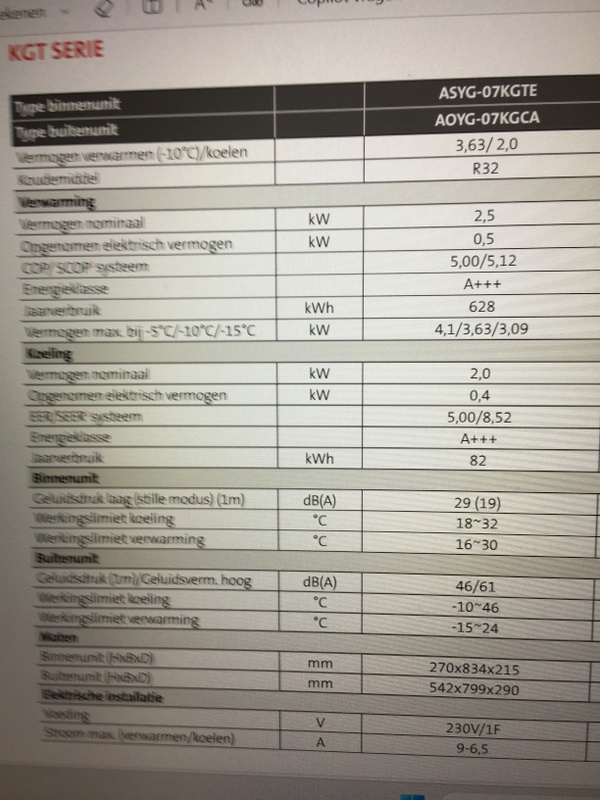

Volgens de brochure voor de Fujitsu airco met de ASYG 07KGTE buitenunit en 07KGCA binnenunit bedraagt de elektrische voeding 0,5 kW. Maar de stroom maximaal (bij 230 Volt en 1 fase) bedraagt 9 tot 6,5 Ampère. Derhalve zal de airco een voeding moeten krijgen van 0,23 x 9 = 2,070 kW i.p.v. de genoemde 0,5 kW.
Kan iemand mij dat uitleggen ?
Overigens vind ik de genoemde opbrengst-thermisch van 4,1 kW bij - 5 graden Celsiusm wel erg hoog. Dat zou dan een COP van 4,1 / 0,5 = 8,2 zijn. En dat terwijl de opgegeven SCOP 5,00 tot 5,12 is.

De "Stroom max" houdt ook rekening met inschakelstromen en dergelijke.
