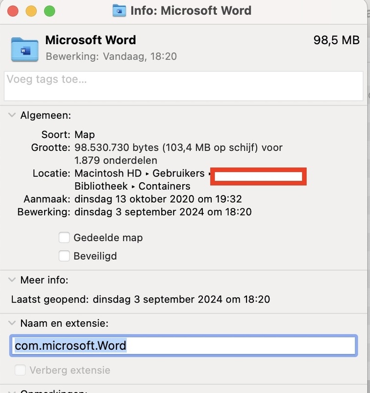

Apple heeft de fijne maar soms rare mogelijkheid tot het anders weergeven van mappen. Dit is oorspronkelijk bedoeld om Applicaties (wat gewoon een map is) een lokale naam te kunnen geven.
In de container map beginnen alle mappen die door Applicaties worden aangemaakt met com.BEDRIJFSNAAM.APPLICATIENAAM.
Bij mij heet Teams bijvoorbeeld "com.microsoft.teams2" en iets als Word (die je er onder hebt staan) is com.microsoft.Word. Je kunt dat makkelijk opzoeken door rechtermuisknop toon info en dan de tekst bij "Naam en extensie"
Afbeeldingslocatie: https://tweakers.net/i/JTyTAQw-BTCvYBgZpzaFS9_bthk=/x800/filters:strip_icc():strip_exif()/f/image/y4FaPjt8js0tpddCKacGQHCp.jpg?f=fotoalbum_large
Het eindresultaat zal dan iets van:
pkgbuild --root Background --install-location "/Users/andre/Library/containers/com.microsoft.teams/Data/Library/Application Support/Microsoft/MSTeams/Backgrounds/Uploads/" --identifier Teamsbackground --version 1 Teamsbackground.pkg
worden.

Pendora schreef op dinsdag 3 september 2024 @ 18:23:
worden.
Bedankt voor je reactie dat werkt, fijn weer een stuk verder.

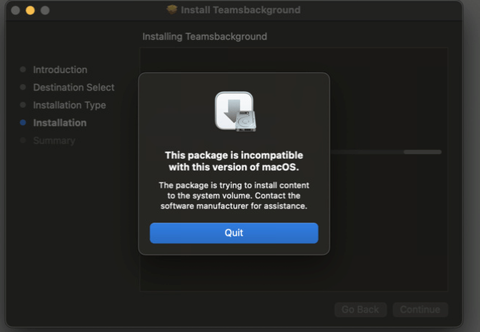

Zo dus:
pkgbuild --root Background --install-location "~/Library/containers/com.microsoft.teams2/Data/Library/Application Support/Microsoft/MSTeams/Backgrounds/Uploads/" --identifier Teamsbackground --version 1 Teamsbackground.pkg
Want als ik dit doe dan wordt het pkg bestand gemaakt, maar zodra ik deze installeer krijg ik een error dat het niet geinstalleerd kan worden

Ik voer dit command uit:
pkgbuild --root Background --install-location ~/Library/containers/com.microsoft.teams2/Data/Library/Application Support/Microsoft/MSTeams/Backgrounds/Uploads/ --identifier Teamsbackground --version 1 Teamsbackground.pkg
Package wordt gemaakt ik voer hem daarna uit en krijg dan deze foutmelding:
Afbeeldingslocatie: https://tweakers.net/i/24WY9gVu9EjYY4-8UxMOTtOf1k8=/full-fit-in/4000x4000/filters:no_upscale():fill(white):strip_exif()/f/image/ZmWY1v01I6cUfYhu6pB8m6jM.png?f=user_large
  • Pendora
  • Laatst online: 11:46
Ik durf het je niet te zeggen. Ik vermoed alleen dat pkgbuild wel eens heel oud is. Zelfs Apple refereert naar OS X in de handleiding en het is 8 jaar geleden dat Apple van OS X naar macOS is gegaan.
