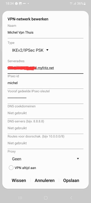

Nu wil ik vpn instellen zodat ik extern vanaf mijn Android 13 mobiel via de router weer internet op kan.
Ik heb de fritzbox aangemeld bij myfritz.net.
Daarna een vpn user in fritzbox aangemaakt.
Vervolgens dezelfde vpn gegevens in mijn Samsung telefoon ingericht, maar wil niet verbinden.

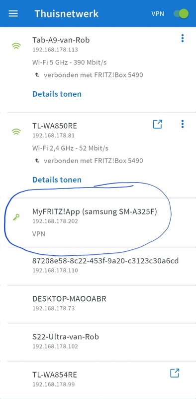

De fritzbox app heeft een knop waarmee je via vpn vanaf je mobiele telefoon verbinding met de router maakt, maar die vpn geeft je enkel toegang tot je router, niet om via the je router weer terug het internet op te kunnen. Een soort van ingebakken vpn ipv enkel https. Dit werkt dus wel.

Geen ervaring met FB, maar ik zou om te beginnen die screenshot weghalen en je IPSEC credentials wijzigen.

Houtenklaas schreef op dinsdag 3 september 2024 @ 18:33:
Ik heb wel ervaring met 'FB' en op basis van deze gegevens kan ik (en iedereen) z'n internetverkeer óver dat apparaat laten lopen.....
@micheldeman Haal dat screenshot met alle verbindingsgegevens liefst z.s.m. weg én pas je VPN settings op die FB aan :o

Zo beter, ik dacht van, je moet toch ook nog het wachtwoord weten, maar zal wel niet.

Afbeeldingslocatie: https://tweakers.net/i/3oJn41TUfZCe-8N9_3WcA5IdylA=/x800/filters:strip_icc():strip_exif()/f/image/XuCDrbvqgRYMjPlI5J4CfY9v.jpg?f=fotoalbum_large
Hier zie je dat vanuit fritzbox app wel een vpn opgezet kan worden.

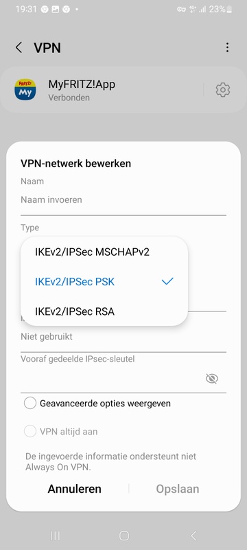

Ik heb hier thuis ook een 5490. Het is mij uiteindelijk gelukt door de IPSec Xauth PSK VPN op de gsm te gebruiken. Dan niet het fritzbox serveradres maar het IP adres in te voeren, toen werkte het.

JdM schreef op dinsdag 3 september 2024 @ 19:25:
Afbeeldingslocatie: https://tweakers.net/i/JwdQapOTmVezm8iUK-b-gOTjBvg=/x800/filters:strip_icc():strip_exif()/f/image/ydYd7NPCHq7Uz50qMpzhGwjO.jpg?f=fotoalbum_large
@JdM
Dit zijn de enige vpn opties op mijn telefoon, geen auth psk
Zojuist het IP adres van de router uitgeprobeerd ipv fritzbox URL, maar helaas, werkt niet.
