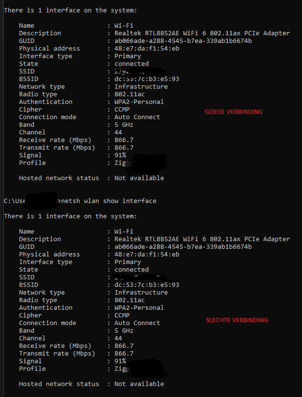

Als je op een Windows laptop problemen ervaart, doe eens op zo'n moment netsh wlan show interface - en doe het nog eens als je geen problemen hebt. Post beide resultaten hier.

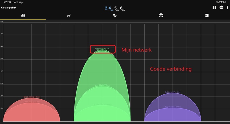

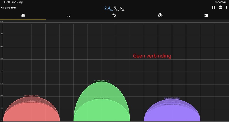

Hier wat screenshots in verschillende situaties:
Afbeeldingslocatie: https://tweakers.net/i/3TNf3C8_tXw1s0gEZtq0lqhJOYs=/x800/filters:strip_exif()/f/image/XGRqmmuTPWmpFhl7CvckKkp0.png?f=fotoalbum_large
Afbeeldingslocatie: https://tweakers.net/i/YUUolIJ2RWDBF9lqMnQcLr8cwE0=/800x/filters:strip_icc():strip_exif()/f/image/02zlVmIz5gS8dnWxIHPUDUgB.jpg?f=fotoalbum_large
Afbeeldingslocatie: https://tweakers.net/i/8ZS7kU5kVva7CL7gPkP5stlnl50=/800x/filters:strip_icc():strip_exif()/f/image/4cmCLuvrxSUU0M9QDYlKB5Ol.jpg?f=fotoalbum_large
Afbeeldingslocatie: https://tweakers.net/i/qo7680Z9Rui_s1f5HTRdRVZ-fCI=/800x/filters:strip_icc():strip_exif()/f/image/bnZrvU1lgnXFmIurEpxyhm10.jpg?f=fotoalbum_large
Wat vooral opvalt is dat de signaalsterkte volledig weg is op slechte momenten, terwijl de tablet wel zegt verbonden te zijn. Heb het geprobeerd te reproduceren op de laptop maar misschien niet goed getimed.
Hopelijk zegt het iets, mij vrij weinig.

-CJ schreef op zaterdag 21 september 2024 @ 16:21:
Als ik kijk naar die output is signaal identiek tussen goede en slechte momenten, met in beide gevallen "91%" signaal, wat neerkomt op -54.5dBm, wat perfect te noemen is. Het is ook veel sterker dan andere netwerken in zelfde kanaal. Maar dat garandeert nog niet de zendtijd.
Layer 1 is dus alvast in orde. Layer 2 zou volgende aandachtspunt moetnen zijn. Als het zeer druk is, kan het zijn dat je weinig zendtijd krijgt. Uitdaging is dat je dat een stuk minder eenvoudig inzichtelijk kunt maken.
