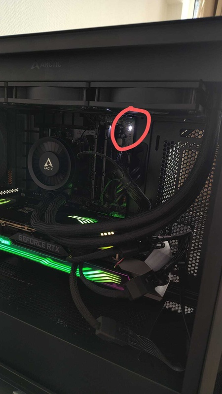

Helaas krijg ik na de installatie stappen geen signaal van de computer, en ik kom er niet uit waar precies het probleem zit. Ik ben benieuwd of iemand mij verder kan helpen.
Ik heb windows 11 gedownload op een stick en de pc daarmee geboot.
Ik zie dat er een wit lichtje gaat branden bij het aanzetten van mijn pc. Dat lichtje verdwijnt als we in het windows installatie menu komen, maar als we vervolgens opnieuw opstarten in de installate keert het weer terug en blijft de pc op een zwart scherm staan zonder signaal.
Zie bijgevoegd een foto en video van het witte licht en het installatie process:
Afbeeldingslocatie: https://tweakers.net/i/_0m0qEUu8FmhHMMDiFOSHj5QDNU=/x800/filters:strip_icc():strip_exif()/f/image/FZ67QUvTZo5DUDJ7e9dwf5gW.jpg?f=fotoalbum_large
[Video: https://go.screenpal.com/watch/cZQei7VRZxw]
The Q-LEDs check key components (CPU, DRAM, VGA, and booting devices) during the
motherboard booting process. If an error is found, the critical component's LED stays lit up
until the problem is solved.
Welke van de 4 is het?

Het is de VGA

En daarbij moet ik ook melden, dit probleem was ook het geval toen ik de GPU nog niet geinstalleerd had, dus volgens mij is het niet mijn videokaart
