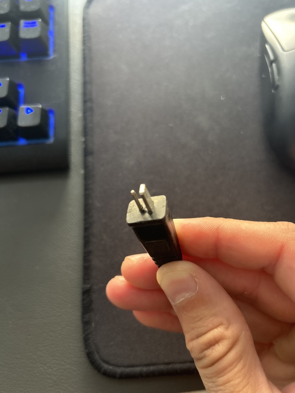

Hi allemaal,
Geen idee waar ik dit moet posten, maar ik kan gewoon niet de juiste adapter vinden. Of ik zoek niet met de juiste termen of er is online geen aanbod?
Het gaat om een adapter voor een bureaulamp. Bijgevoegd een foto van de stekker.

Waarschijnlijk makkelijker om een andere adapter te zoeken (van de juiste spanning) en dan hier een nieuwe connector op te maken.

Vreemd, dat is een twee polige din plug die Philips altijd gebruikte voor luidsprekers.
Gaat zwaar tegenvallen om zoiets te vinden omdat dit zo niet meer gedaan wordt.
Kijken wat voor spanning /DC/AC het lampje slikt en iets met een DC barrel plug zoeken?

Ikea heeft deze stekkers gebruikt voor verlichting. Ik kan het op de site niet meer vinden.

klopt! en eerder / later gingen ze tulp connectors doen...
reminds me... moet nog een ikea lampje fixen, draadbreuk bij de stekker..... morgen maar even luidspreker DIN stekkertje halen :)

Dat gaat niet passen ben ik bang. Een luidspreker DIN stekker heeft volgens mij 2 platte connectors. Die Ikea stekkers hebben een platte en een ronde.
Nee hoor :)

Ok. Hoe kom ik daar dan bij? Het zal de leeftijd wel zijn. :'(
Waarschijnlijk nooit naar de stekker gekeken.
