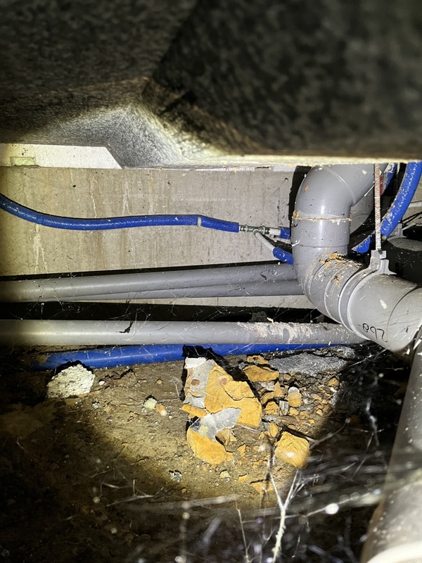

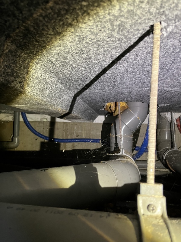

Dank voor alle reacties! Het heeft even geduurd, maar inmiddels is er iemand langsgeweest van het waterbedrijf. De druk is gecontroleerd en er komt voldoende binnen. Dat betekent dus dat ik verder moet kijken. Ik ben ook de kruipruimte in geweest (zie foto’s) en zal nu dus verder moeten kijken in de meterkast. Afbeeldingslocatie: https://tweakers.net/i/WJBZ1b8mHBVftiEM06BIjMrRFPA=/x800/filters:strip_icc():strip_exif()/f/image/hvjYDwYaGLBhNI6ClpDK5UPU.jpg?f=fotoalbum_large
Afbeeldingslocatie: https://tweakers.net/i/yJQnS3NpE8K5wQLfj5DaKKHUa0g=/x800/filters:strip_icc():strip_exif()/f/image/J76VFfUudbprNy3l2dzHdgG9.jpg?f=fotoalbum_large
Afbeeldingslocatie: https://tweakers.net/i/Evb7d4-8J0TYjOud63l0j4dTn8I=/x800/filters:strip_icc():strip_exif()/f/image/vzKPebi2EkcvTKnBtHQ1SIp0.jpg?f=fotoalbum_large
Afbeeldingslocatie: https://tweakers.net/i/cQOLm1JahpbGNrQLkErOH0_4gzY=/x800/filters:strip_icc():strip_exif()/f/image/A41Wam6NNojKga94t44qk43P.jpg?f=fotoalbum_large
Afbeeldingslocatie: https://tweakers.net/i/XjHCSQIL-2rqGMZwwDrbM7rofYM=/x800/filters:strip_icc():strip_exif()/f/image/wrZmDOyqagEfCUV0bNfH8OSy.jpg?f=fotoalbum_large

Lekker strak.. Kan me voorstellen dat dit niet bevorderlijk is voor de hoeveelheid water die uit de kraan komt.

Als ik die foto's zie dan zie ik toch wel wat T-stukjes in de koudwater zitten en een krappe bocht.
Dat je ook probleem ook bij warm water is, dat zou betekenen dat het probleem in ieder geval al zit voor het de warm water "afleverset" ingaat ?

- Vervolgens met een stuk flexibele buis of voldoende diameter tijdelijke slang, die leiding ellende in de kruipruimte proberen te overbruggen (zodat je kan uitsluiten of daar het probleem zit). Misschien kan je direct vanaf de watermeter aansluiten op die aflever set aansluitingen om zo 1 voor 1 te testen ?

Heb beetje t zelfde. Loodgieter heeft 16mm flexibele buis gebruikt. Dat is intern 12mm. Daarnaast nog wat haakse bochten erin. T is ok, maar niet fantastisch.
Ik heb nog wel plan dit (ooit) in de kruipkelder te vervangen voor grotere diameter leidingen. Dan is de flow tot de koof naar zolder beter. Maar vanaf daar kan ik er niets mee zonder veel te slopen
