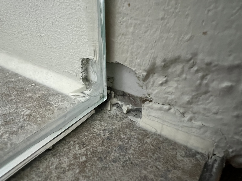

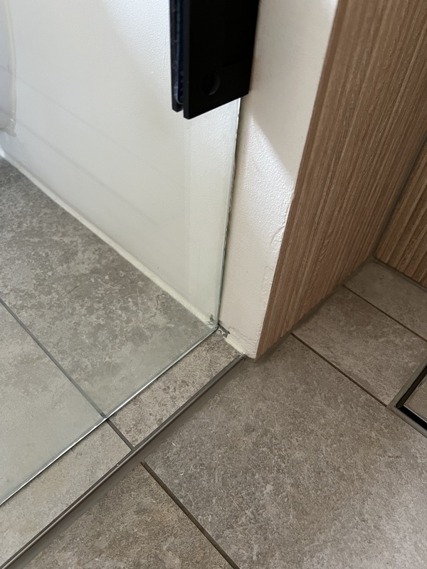

Sinds een maandje of 10 wonen we in onze nieuwbouw woning. Nu hebben we onze badkamer laten stuccen dmv aquastuc en overgeschilderd met Sigma funghi wandverf. De douchecabine is gedeeltelijk betegeld, echter niet volledig omdat de cabine uiteindelijk iets groter is geworden waardoor een strook van het aquastuc binnen de cabine valt.

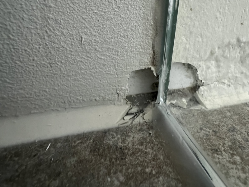

Nu hebben we gemerkt dat het stucwerk aan de onderkant van de strook begon los te laten omdat daar het water ook niet kan weglopen (de aquadrain valt er net binnen).
Nu zouden we het gat uiteraard willen opvullen met materiaal wat goed waterbestendig is en wellicht de gehele strook preventief impregneren met een bepaald goedje zodat alles echt goed waterbestendig is en we niet meer binnen enkele maanden tegen hetzelfde probleem aan lopen.
Lang verhaal kort, hebben jullie tips voor bepaalde goedjes die goed hiervoor werken?
Zat zelf te kijken naar Alabastine muurglad vocht bestendig om het gat op te vullen, vervolgens weer dezelfde sigma fungi verf erover en daarover een soort impregneer spul? Iets zoals Weber gevelimpregneer universeel?
Wellicht dat jullie een veel geschikte oplossing weten?

Repareren met plamuur, voorstrijk voor vochtige muren, verven met diezelfde verf. Dan zou ik die hele rand met een transparante auto quickwax inspuiten. Het is een gok hoe dat wordt (misschien beetje glimmend), misschien kan je onder/achter een kastje wat proberen op die verf.
Doe ook dat randje vloertegels daar inspuiten. Let even op hoe glad de rest wordt. Wax maakt het oppervlak hydrofobisch, de druppels zweven en rollen hopelijk beter en sneller weg dan nu.
Daarna discipline: elke keer droogmaken, met een grote handdoek bijvoorbeeld, niet alleen met zo'n half gaar trekkertje. Even alle wanden en vloer, kost je een minuutje (alleen degene die als laatste doucht), maar dan hoef je de douche ook bijna niet meer schoon te maken en heb je bijna geen kalkaanslag. Sowieso, ook geen op schimmel op het plafond meer..

Ik zou de verf op dat hele stukje wand verwijderen. Dan het gat repareren met die vochtbestendige Alabastine.
Daarna een laag Aquastop waterproofing (of iets vergelijkbaars) aanbrengen. Vervolgens aan de onderkant en langs de glaswand afkitten en als laatste afwerken met de Sigma verf.

Geloof dat het best lastig is om de verf van het stucwerk af te krijgen? Kan je dat aquastop ook direct aanbrengen op een geschuurde verflaag? Verder wel een interessant middel om te gebruiken dat aquastop!
En wat betreft het afkitten van de glaswand. Hier heb ik ook over nagedacht, maar ik las vaak datje een glaswand enkel aan de buitenkant moet afkitten? Ik heb dat ook in dit geval gedaan, anders kan het vocht niet weglopen? Maar wellicht als ik beide kanten gewoon compleet afkit komt er helemaal geen vocht meer in?

Idealiter was dit ook het geval inderdaad, echter is het nogal lastig om er achteraf nog een strookje op te plaatsen. Je gaat de kopse kanten zien, het worden heel andere tegels enkel voor dat kleine strookje, ze gaan niet helemaal lekker liggen tov de douchecabine profielen.
Oftewel ik denk dat het er echt niet mooier van gaat worden. Vandaar dat ik op zoek ben naar een middel die de strook gewoon goed waterdicht / vocht afstotend kan maken.

Heb je al eens contact opgenomen met je stucadoor? Van wat ik lees zou aquastuc waterafstotend moeten zijn. Ik vind het dan wat vreemd dat het al binnen 10 maanden loslaat.
Is het wel voldoende goed aangebracht? Minimale laagdikte 10 mm, ondergrond goed in de primer gezet?

Ik zie ook geen voorstrijk, lijkt me dat dit gewoon niet goed gehecht heeft.. als je op de rest van t stucwerk klopt, klinkt t dan hol?

Garantie? Lijkt mij absoluut niet de bedoeling dat dit binnen een jaar al gebeurt, dan is er óf iets niet goed vastgezet óf er zijn stappen overgeslagen.

Wel contact op genomen, maar helaas geen gehoor. Ook niet direct zin in om er een heel traject van te maken. Zouden graag weer snel willen douchen.
Ik zie wel interessante dingen voorbijkomen van PU 2 componenten coatings? Heeft iemand hier toevallig ervaring mee, en zal dit de wand waterdicht genoeg kunnen maken?

Ik zou inderdaad kijken naar 2 componenten PU. Dat aquastop ziet eruit als eurocol 685: een soort vloeibare rubber coating, dat breng je als eerste aan onder de tegels met kimband en volgens mij niet overheen aan de buitenkant
