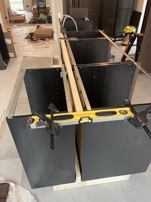

Bedankt allen, ik heb in sketchup een frame getekend en laat dat op maat zagen in 18mm watervast multiplex, dan hier in elkaar schroeven en lijmen, stellen met vulplaatjes, hier en daar een de vloer fixeren en dat moet het dan worden. Daar bovenop mbv balken van 44x44 een simpele constructie om de kastje ruggelings aan elkaar te verbinden.
Afbeeldingslocatie: https://tweakers.net/i/qNwwdxRroyVD1-oWQxSquRXwbzs=/232x232/filters:strip_exif()/f/image/xjw7uNovoOyupcaHgvyuO9xQ.png?f=fotoalbum_tileAfbeeldingslocatie: https://tweakers.net/i/BllDwbfSzkjEj5m3TRxTZLiAXzg=/232x232/filters:strip_exif()/f/image/zNgg92NZUo9RGPS5B6GQDVfD.png?f=fotoalbum_tileAfbeeldingslocatie: https://tweakers.net/i/18tOXYSUTclfaYy_Q7dV_kWWC1k=/232x232/filters:strip_exif()/f/image/5WXn1mHVDWmpttUplcAZZ6J4.png?f=fotoalbum_tile
Afbeeldingslocatie: https://tweakers.net/i/HhozcDP8Z-1W_TKeXxu8iRmZe3U=/232x232/filters:strip_exif()/f/image/dcau1DSaIKnGwhMtlP1Pi5t0.png?f=fotoalbum_tile

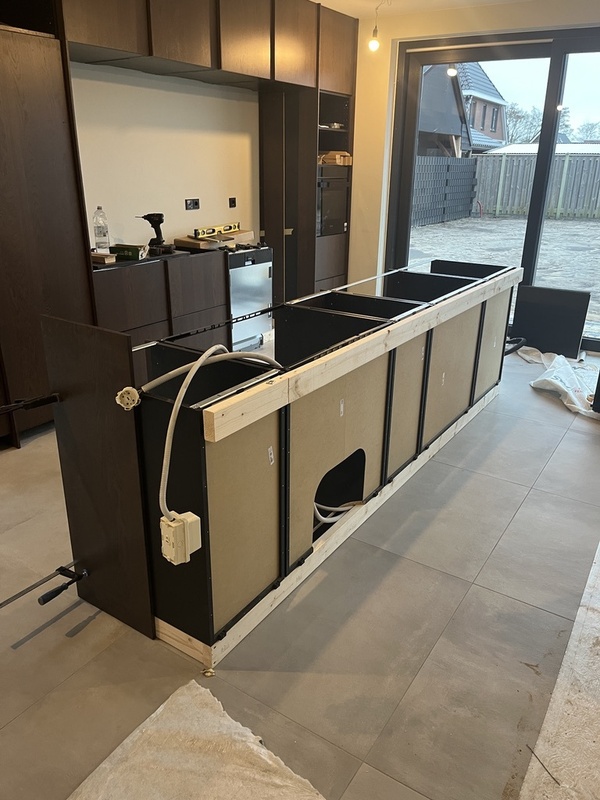

Frame gebouwd, nu merk je pas goed hoeveel glooingen in een gevlinderde vloer zitten :(
Vrijdag een online evaluatie met Ikea n.a.v. de keukenplanner, wist niet dat ze dat deden. Eens kijken of daar nog zaken uitkomen, en dan de kastjes etc. maar bestellen.
Afbeeldingslocatie: https://tweakers.net/i/uh0WvUbvgLpUWf69FuvkPSsf_eE=/800x/filters:strip_icc():strip_exif()/f/image/YH05RUQUNRVaBwNogE1hVgYU.jpg?f=fotoalbum_large

Ondertussen aan het bouwen. Het (met shims waterpas gestelde) frame zit in het midden met 2 slagmoeren in het beton gefixeerd, en rondom het frame ad binnekant klosjes gelijmd met houtlijm tegen het frame en met high-tack op het beton, inderdaad na drogen geen beweging meer in te krijgen :)
Moet zeggen dat het best wel slappe boel is hoor die ikea kastjes. In elkaar zetten, zo snel mogelijk op hun plek en er dan niet meer aankomen... als er eenmaal meerder aan elkaar zitten vormt het wel een goed stevig geheel, maar een los kastje... brrr. Ook nog wel lastig om ze precies haaks in elkaar te zetten. De wangen willen alle kanten op behalve haaks lijkt het wel. Een hele grote winkelhaak bood uitkomst. Ik had ook 1 kast waarvan 1 vd de 'bajonet' schroeven (die je een halve slag moet draaien) op 1 of andere manier niet wilde, en dol ging draaien, en er ook niet meer uit wou.
Wat me nu ook opvalt, bovenop de kastjes komen 2 metalen rails om de bovenkanten bij elkaar te houden. De schroeven daarvan (die niet bepaald stevig in het hout zitten, draai je te ver raken ze dol...) steken een halve mm boven die metalen strip uit... met andere woorden, het blad rust dus eigenlijk alleen op al die schroefjes? Lijkt me niet goed toch?
