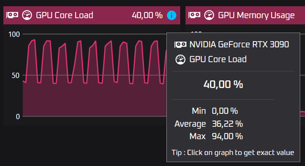

Hi @INNO3D, dankjewel voor de tips. Ik heb net even getest en daar komt het volgende uit.
Piek komt tot 105°C precies tijdens de OCCT test. Ik heb deze test 5 min laten draaien op max vermogen. Wat wel opvalt is dat de GPU core load wat wisselt. Geen idee of dat echt een probleem is maar het valt me wel op.

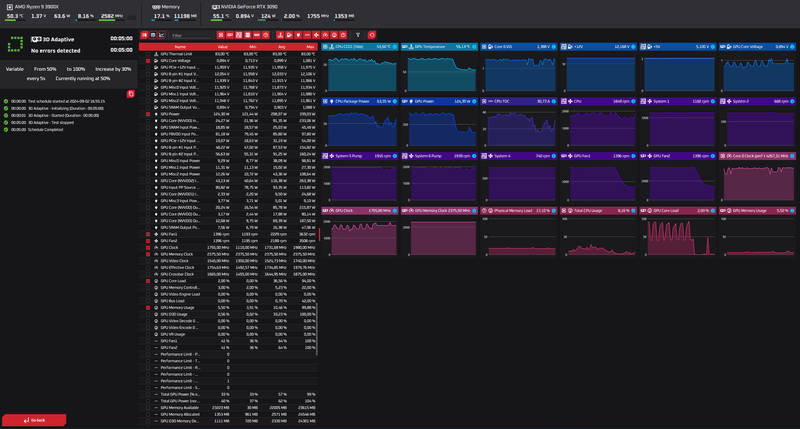

Verder de complete data hieronder van de OCCT test:
Afbeeldingslocatie: https://tweakers.net/i/KMDjk9v-3o2D8pZRUgwUbmrrcEY=/800x/filters:strip_exif()/f/image/lJz6CgOgY9o20wlGC5e39RQ4.png?f=fotoalbum_large

Ik word hier eerlijk gezegd niet wijzer van, hopelijk jullie wel? :)

In dit geval lijkt je probleem dus door temperaturen te zijn,
dus probeer de koelpasta te vervangen en kijk wat de kaart daarna doet.

105 is te hoog voor de hotspot van een RTX 3090. Deze mag maximaal 100 zijn voordat er stabiliteitsproblemen "kunnen" optreden.
Het vervangen van de koelpasta (en ook alle koelpads!) van de videokaart is een goede eerste stap om te kijken of er niet meer aan de hand is.
