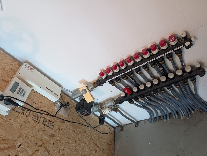

Ik heb wat hulp nodig met de vloerverwarmingsinstallatie in mijn nieuwe appartement. De vorige bewoner is overleden, de erven weten er niets van af, dus ik heb nu een leuke puzzel te leggen.
In de huiskamer zit een bedrade thermostaat (Siemens REV23). Deze is vermoedelijk vanuit de bouw zo opgeleverd. De REV23 was voorzien van batterijen en aangesloten, dus deze is wel altijd gebruikt. Ik heb nog niet gezien waar deze precies uitkomt, ik vermoed op de warmte afleverset in de meterkast, en dat deze dus wordt gebruikt om het hele systeem aan- en uit te zetten.
In de technische ruimte, naast het verdeelblok, zit een Velta Genius set. Voor zover ik weet is dit een (vrij antiek, 15-20 jaar oud) systeem waarmee je elke kamer een eigen (draadloze) thermostaat kunt geven, en middels elektrisch gestuurde servoknoppen elke zone van de vloerverwarming apart kunt aansturen. Zeg maar de voorloper van Honeywell Evohome.
Er is maar 1 ruimtecontroller en 1 servoknop, en die lijkt aangesloten op het circuit van de slaapkamer (op de retourleiding zo te zien):
Afbeeldingslocatie: https://tweakers.net/i/cd2nE5gF5QGFWxbepl1ZHctEo_4=/800x/filters:strip_icc():strip_exif()/f/image/zuK22Volw6wQrc8dPT1sSgCe.jpg?f=fotoalbum_large
(1) Is dat logisch? Ik zou die knop verwachten op de aanvoer (rood).
(2) Is het de moeite het systeem in ere te herstellen door meer van die knoppen te kopen (er is iemand op Marktplaats die zich heeft gespecialiseerd in het in leven houden van het Velta-systeem) of kan ik er beter afscheid van nemen en vertrouwen op 1 thermostaat in de huiskamer?
Ik weet dat vloerverwarming gebaat is bij een constante temperatuur, dus ik zou eigenlijk niet weten waarom je in elke kamer los wilt gaan zitten klooien met extra thermostaten en servokranen. In dat licht bezien lijkt me dit een enorm complexe oplossing voor een non-probleem.

@SeatRider De oude stroomslurpende circulatiepomp - misschien kan je hier ook even naar (laten) kijken?
Blijkbaar draait de pomp continu (35 W? = 300 kWh/jaar) - een pompschakelaar plaatsen - bespaart meteen op elektrische energie.

1- maakt niet uit, je zet een circuit dicht.
2- Als het werkt is het toch prima? het beste vloerverwarmingssysteem is die op flows ingeregeld wordt en geen enkele thermomotor nodig heeft en ook een zuinige pomp heeft.
De Siemens zal inderdaad naar de warmteset gaan die heeft een commando nodig.

Stel dat ik die Velta er toch tussenuit wil halen, dan heb ik denk ik een soort dopje nodig om over het bestaande ventiel te plaatsen (op de foto zijn die wit plastic). Iemand enig idee hoe die heten?
En heeft het überhaupt zin om voor een fancy thermostaat te gaan? Ik neig eigenlijk gewoon naar een draaiknop, aangezien ik volgens mij niet eens een avond en dagprogramma hoef te hebben.

OK, Velta is er tussenuit gehaald vanmorgen.
Gelijk nog iets anders leuks gevonden, de Siemens thermostaat loopt inderdaad naar de meterkast, alwaar een ander Siemens apparaat zit, wat niks anders doet dan naar de thermostaat luisteren en 1 servoknop aanstuurt op de warmtewisselaar. Dus Siemens zet inderdaad het hele systeem aan- en uit, en de Velta dan nog apart de slaapkamer. Wat een megalomane oplossing :+
Ik denk dat ik het in eerste instantie even ga proberen met alleen de Siemens thermostaat (en een pompschakelaar).

Heb net een pompschakelaar gekocht, met een voeler die ik op de aanvoerbuis moet bevestigen.
Wat zouden redelijke aan- en uitschakeltemperaturen zijn om deze op in te stellen? Ik begrijp dat stadsverwarming best heet kan worden, maar dat je dat niet moet willen vanwege de vloer (gietvloer, overigens).
Of hangt dat af van hoe ik zelf de zwarte thermostaatknop heb ingesteld?
Afbeeldingslocatie: https://tweakers.net/i/2CXfoT4wk1Ea3L31Av3zLZ4xa5E=/x800/filters:strip_icc():strip_exif()/f/image/3Ra0WAdhsySfoAXN6ZiJ3qWD.jpg?f=fotoalbum_large
Er hing een briefje bij waar op stond dat die knop in de zomer op 1 moet staan, winter op 4/5 en herfst/lente op 2/3. Maar als ik dat doe, moet ik dus ook elk seizoen de pompschakelaar opnieuw instellen?
