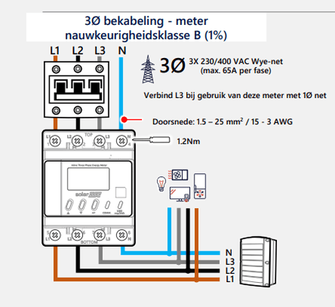

  • Boedha
  • Laatst online: 12:37
Ga nu toch twijfel of het goed is aangesloten. De inline meter van Solar Edge zit niet "alleen" direct na de hoofdschakelaar.
Als ik kijk naar het aansluitschema kijk zie je dat je de gebruiken in je huis en de omvormer/accu onder de inline meter zitten (B aansluiting). Voorzover ik het nu kan zien bij mij zitten de gebruikers tussen de hoofdschakelaar en de inline meter aan de boven zijde. Dus zal de inline meter nooit het gebruik van je huis zien.
Als het goed zie, moet de inline meter direct na de hoofschakelaar en vanuit daar ga je naar aardlekschakelaars en de rest van je huisaansluitingen.
Omvormer + accu via aardlekautomaat sluit je dan aan op de juiste fases dmv een verdeelklemmen. De omvormer aansluiting hoeft niet direct aan de inline meter te zitten.

  • ErnstvV
  • Registratie: Februari 2023
Mijn installatie is inderdaad zo aangesloten zoals het plaatje is. Anders kan je omvormer niet meten hoeveel stroom er van het net gehaald wordt dat hij moet compenseren vanuit de accu. Het werkt meestal zo dat een verbruiker inschakelt, de meter dit registreert waarna de omvormer hier op reageert door meer terug te leveren. Schakelt de verbruiker uit, zal de meter een overschot meten waarna de omvormer minder gaat leveren.
Maar dit verklaart nog niet waarom je omvormer standaard maximaal de accu ontlaat.

  • MacgregorSound
  • Laatst online: 25-10 19:04
De meter van SE moet direct na de hoofdschakelaar zitten en voor alle automaten, ook die van de accu/PV anders gaat het niet werken.
  • Boedha
Het is gelukt, huis wordt nu gevoed door de accu waarbij alleen de vraag wordt geleverd.

  • Boedha
Jim423 schreef op maandag 2 september 2024 @ 10:23:
En heb je nog iets meer gedaan behalve de meter verplaatsen?
Idd meter verplaatst en SE aansluiting op de doorlusklemmen. In de app heb ik nu Time of Use aanstaan. Voorzie nu mijn eigenhuis van stroom via de zonnepanelen en laad de accu bij met zonnestroom. Moet de andere standen in de app nog uitproberen.
