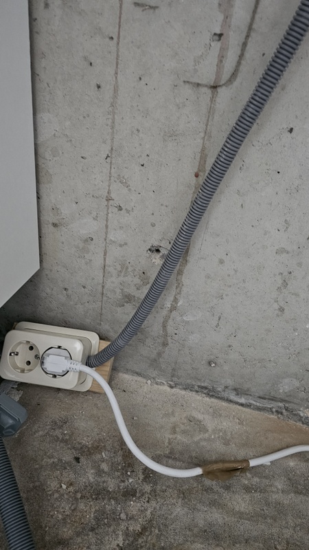

Hoi,
Wij hebben een probleem met het installeren van onze inbouwvaatwasser. We kunnen hem niet diep genoeg plaatsen omdat een stopcontact (best wel een dikke) in de weg zit. Het stopcontact is niet aan de muur bevestigd, maar hangt los en is helaas te kort om naar links of rechts te verplaatsen.
Misschien heeft iemand hier een idee voor een oplossing? Zelf dacht ik aan het boren van een gat in de betonnen muur, of wellicht is het beter om een elektricien in te schakelen om het stopcontact te verlengen. Alvast bedankt voor jullie advies! Kan helaas geen foto op dit moment maken, heb paint gebruikt om toch het weer te schetsenAfbeeldingslocatie: https://tweakers.net/i/HKpgVdOdrlzzrhIdLRMC1S0Yk4s=/full-fit-in/4920x3264/filters:max_bytes(3145728):no_upscale():strip_icc():fill(white):strip_exif()/f/image/9ipQavMX0oRYSA69DfTiUshA.jpg?f=user_large

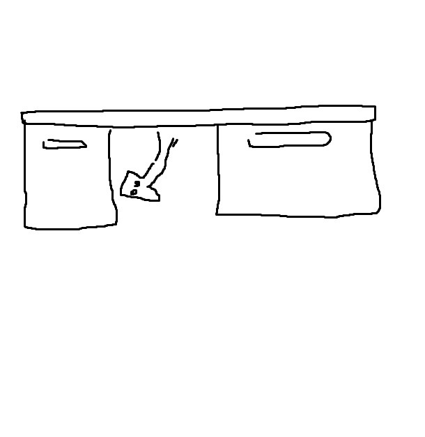

Dat nog niemand heeft gevraagd waar de voeding voor de WCD vandaan komt? In veel huizen is de aansluiting voor de vaatwasser er ooit een keer door iemand bij-gekloot. Best kans dat de voeding een meter verderop zit en dan kan TS veel beter een langer stuk kabel gebruiken i.p.v. te verlengen.
Laten we dus eerst even afwachten tot we een beeld van de gehele situatie hebben.
(Ik kan om eerlijk te zijn ook helemaal niets met de paint)

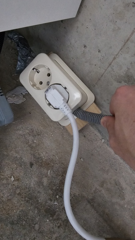

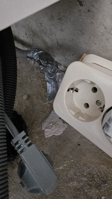

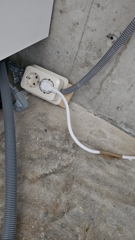

  • UltraInstinct
  • Laatst online: 10-08 18:00
Afbeeldingslocatie: https://tweakers.net/i/8vIxq8JhN9nDvHfLC0g9Mi99DO8=/x800/filters:strip_icc():strip_exif()/f/image/dEJG1jyP70xrJnlXbRuG1NTi.jpg?f=fotoalbum_large
Afbeeldingslocatie: https://tweakers.net/i/7CfYhtGYZTm9mC44F86E-oBemN4=/x800/filters:strip_icc():strip_exif()/f/image/0ZpmhFiJE4pU5EdUPrZashIm.jpg?f=fotoalbum_large
Afbeeldingslocatie: https://tweakers.net/i/qJr3d1rZQ3mD3976fhuzdNNr1Cw=/x800/filters:strip_icc():strip_exif()/f/image/Z4w16XhqPtiQSlf9Bh6fQEkH.jpg?f=fotoalbum_large
Afbeeldingslocatie: https://tweakers.net/i/SYhD_j2x-_zcDtDgfkHw0r8-GUk=/x800/filters:strip_icc():strip_exif()/f/image/xi6Zlfrf8CRtrHpWjlMfscjO.jpg?f=fotoalbum_large
  • UltraInstinct
Weet iemand waarom die aan 2 kanten vast zit?

  • Notna
Notna
Where are you?®
UltraInstinct schreef op zondag 1 september 2024 @ 12:29:
Omdat deze vermoedelijk doorgelust is naar nog een ander stopcontact / apparaat. Ik zou even de kabel volgen en kijken waar deze uitkomt.
Overigens baart die ducttape, op die plek, mij wel zorgen :X. Het doorlussen van het stopcontact overigens ook, afhankelijk van wat er aan de andere kant aangesloten zit...

  • UltraInstinct
Notna schreef op zondag 1 september 2024 @ 12:32:
Linker kabel gaat naar een stopcontact links boven en rechter kabel gaat naar een stopcontact rechtsboven.
Ze hebben recent hier de keuken gerenoveerd en mijn moeder vroeg of ze een stopcontact beneden konden installeren en dat hadden ze gratis gedaan, maar blijkbaar is dit eens goed gedaan?
[ Voor 14% gewijzigd door UltraInstinct op 01-09-2024 13:08 ]
  • Notna
Notna
Where are you?®
UltraInstinct schreef op zondag 1 september 2024 @ 13:07:
Zijn dat 'ad-hoc' stopcontacten voor algemeen gebruik, of zitten daar standaard nog (groot)verbruikers op?
Indien het eerste (en uitgaande van een enkele groep waar alleen de vaatwasser op zit) is dat geen probleem. Indien het tweede is het even kijken wat het totale vermogen is als alles aan zou staan op piekverbruik.
Is die ducttape overigens om de kabels af te dekken? Want als dat zo is en je het stopcontact in het midden toch gaat aanpakken, zou ik dat gelijk ook meepakken (of mee laten pakken indien je het laat doen, wat zo te zien wel aan te raden is).
[ Voor 5% gewijzigd door Notna op 01-09-2024 13:13 ]
Notna schreef op zondag 1 september 2024 @ 13:11:
Voor ad hoc gebruik, linker boven stopcontact zit niks op en rechter stopcontact een klein apparaat of helemaal niks.
Beneden is de rechterkabel dus strak en hierdoor kunnen we het stopcontact niet verplaatsen. Dus ik zou daarvan de kabels moeten verlengen.
En ik zal naar de duct tape kijken, hoe zou ik dat zelf kunnen oplossen?
  • alex3305
  • Laatst online: 03-07 15:30
Dit is prutswerk. Ongeacht wat het heeft gekost. Zo'n stopcontact hoort vast te zitten. De kabels horen niet met duct-tape bevestigd te zitten. En het hoort niet zo doorgelust te zitten.
De beste oplossing zou zijn om de verantwoordelijke hierop aan te spreken, niet meer zelf te gaan prutsen en dit laten herstellen.

  • UltraInstinct
*knip*
Ik zal contact met ze opnemen, welke punten kan ik allemaal opnoemen?
[ Voor 56% gewijzigd door twain4me op 01-09-2024 13:57 . Reden: naam van de bouwer overbodig ]
  • DJMaze
UltraInstinct schreef op zondag 1 september 2024 @ 13:40:
Welke punten kan ik allemaal opnoemen?
gewoon wat iedereen hier zegt:
Stopcontact onder plint of in kastje er naast.

  • TBTL
UltraInstinct schreef op zondag 1 september 2024 @ 13:18:
Ook dit is niet acceptabel, in een keuken kan je namelijk verwachten dat iemand een waterkoker of friteuse op het stopcontact aansluit. Waterkoker + vaatwasser = overbelaste groep.

Tja, een nieuwe groep zal er ook niet zo bijgelegd zijn. En de kans dat zulke apparaten tegelijkertijd volle belasting hebben is niet zo groot. Ik zou het dan ook zeker wel netjes maken, maar me niet te druk maken om dat extra stopcontact.
En netjes maken is dan wat je nu hebt en het opnieuw aansluiten zodat de stopcontacten op de goede plek zien, maar ook dat het fatsoenlijk is aangesloten.

  • SMSfreakie
is dat naar links nou ook flexbuis of is dat kabel? ik kom er niet helemaal uit...
en tja de rechterzijde is denk ik het makkelijkste te verlengen.. stopcontacten er af (wel stroom afschakelen..)
sokje op het stuk flexibele buis, en een stuk extra buis lengte er aan, en 3 nieuwe stukjes draad tussen de stopcontacten..
past het WCD onder de keuken aan de linkerzijde..

  • SambalSamurai
  • Laatst online: 17-05 09:18
Ik heb een idee. Allereerst zoals @w00d zei, het liefst wil je ten alle tijden bij het stopcontact kunnen, zonder vaatwasser eruit te trekken. Een stopcontact op grond/plintniveau vind ik gevaarlijk ivm bij water (kraan of afvoer) kortsluitingskans.
Mijn idee (als het al niet voorgesteld is door iemand hier) is:
- Hoofdschakelaar eletra uit. Controleren op stroom, alles moet uit/veilig zijn.
- Stopcontact losmaken van de kabel/mantel.
- Gat boren van ca 8cm diameter links of rechts aan de zijkant vd keukenkabinet net waar meer ruimte is
- Gat boren, of meerdere ca 10cm diameter, naast elkaar achter de dunne kabinetachterplaat.
- Kabel weer vastmaken aan stopcontactplaat
- Stopcontact door de achtergat op de muur bevestigen.
- Vaatwasser stekker door de zijgat in de stopcontact en klaar
Zodoende is de stopcontact zonder verlening, veilig boven grondniveau bij evt lekkages droog, en stekkers kan je altijd erbij of eruit halen.

SMSfreakie schreef op zondag 1 september 2024 @ 14:44:
Links is ook flexbuis
  • mjl
  • Laatst online: 12:58
mjl
Ugh
De foto’s zijn wel erg dichtbij genomen maar wat ik zo zie en lees:
- Aanvoer van stopcontact op de foto komt van rechts boven vanaf een stopcontact
- Links zit een doorverbinding naar nog een ander stopcontact.
- De doos zit nu in de weg van het pootje van de vaatwasser links achter.
Als bovenstaande klopt dan zou ik het zo oplossen:
- Links afkoppelen, het stopcontact kan nu midden achter de vaatwasser op de muur bevestigd worden aan de grond of achter het kastje rechts.
- Een nieuwe langere kabel (2.5mm2 per ader) of flexbuis monteren voor het stopcontact dat links aangesloten is.
In alle gevallen: let op dat je alleen de vaatwasser als grootverbruiker aan zet. De andere stopcontacten alleen gebruiken voor kleine apparatuur of zorgen dat de vaatwasser niet aan staat als ze worden gebruikt.
Monteren in een kastje er naast is handig als je de stekker er onverhoopt uit moet trekken (bij kortsluiting van de vaatwasser bijv.) dan hoef je niet de hele plint te verwijderen. Ook bij lekkage loopt de wcd niet vol water :)
[ Voor 14% gewijzigd door mjl op 01-09-2024 21:15 ]

Waarom zit het stopcontact eigenlijk aan 2 kanten vast?
  • jnr24
  • Laatst online: 09-06 13:56
Verlengen en netjes vastzetten is voor de gemiddelde handige burger een peuleschil. Vraag rond of iemand dat kan doen. Niet met kroonsteentjes verlengen maar met steeklassen, in een klein/ondiep lasdoosje dat wel past.
Maar, wat je misschien sowieso wil doen: Boor naar 1 van 2 naastgelegen kastjes een gat waar de stekker doorheen past ook kabel erdoor en schroef het daar vast. Vaak is er zo'n gootsteenkastje waar toch al veel leidingen lopen en gaten in zitten, maar in een ladekast past het misschien ook. Zoals hierboven al gezegd je wil bij de stekker kunnen als de vaatwasser in storing gaat.
Als je het gat heel groot maakt dan kan je dat hele stopcontact erdoor slingeren, maar dat wordt misschien wat slordig.
Zo'n stopcontactje (wandcontactdoos) even loshalen en weer vastzetten met alle stroom uit is goed te doen, let goed op hoe alles zit, maak foto's en zet hem op.
Ik denk een beetje met je mee zodat je sneller en voordeliger, dan een week wachten op een elektricien van €200, verder kan. Het kan allemaal netter, maar je ziet die losse dozen gewoon erg vaak bij keukens.
  • mjl
mjl
Ugh
UltraInstinct schreef op zondag 1 september 2024 @ 21:28:
Omdat er nog een stekkerdoos aan doorgekoppeld zit. Niet zoals het hoort maar wel praktisch waarschijnlijk.
  • UltraInstinct
mjl schreef op zondag 1 september 2024 @ 21:35:
Hij is waarschijnlijk gekoppeld aan 2 stopcontacten links en rechts, maar kan ik dus een koppeling weghalen en dat het alleen een verlenging is van het stopcontact rechtsboven?
  • mjl
mjl
Ugh
UltraInstinct schreef op zondag 1 september 2024 @ 21:42:
Meestal heeft een stopcontact 1 voeding (inkomende spanning) als dit stopcontact van 2 kanten gevoed wordt is dat erg vreemd en niet de bedoeling.
Ik vermoed dat ofwel het stopcontact links gevoed wordt vanuit deze of die rechts boven.
  • UltraInstinct
jnr24 schreef op zondag 1 september 2024 @ 21:30:
Dankjewel voor de tip.
Ik heb de aannemer een bericht gestuurd, mocht hij het niet willen doen of geld ervoor vragen dan ga ik het zelf doen.
Plan van aanpak;
Benodigdheden
- Montagekit https://www.praxis.nl/search?text=montagekit
- YMvK-kabel 2.5 mm https://www.praxis.nl/ger...m-3x2-5-mm2-grijs/5319836
- Wago lasklem https://www.praxis.nl/ger...m2-oranje-5-stuks/5062636
- Isolatietape https://www.praxis.nl/ver...c-zwart-10mx15mm/10092210
- Krimpkousen https://www.praxis.nl/ger...usen-assorti-14st/5532799
Stap 1: Schakel de elektriciteit uit.
Stap 2: Open de stekkerdoos en ontkoppel de draden die aan het linker stopcontact zijn verbonden.
Stap 3: Verwijder de ontkoppelde draden van links en ontkoppel ze ook bij het linker stopcontact.
Stap 4: Ontkoppel de draden van het rechter stopcontact en verbind ze met een nieuwe kabel met behulp van een Wago-klem.
Stap 5: Bevestig de nieuwe kabel aan de stekkerdoos.
Stap 6: Sluit de Wago-klem en tape deze voor de zekerheid extra af.
Stap 7: Plaats de draden in een krimpkous en sluit de stekkerdoos weer.
Stap 8: Bevestig de stekkerdoos aan de muur met behulp van montagekit.
Ben ik zo op de goeie weg?

mjl schreef op zondag 1 september 2024 @ 21:46:
Ow oke dan moet ik een kant dus niet ontkoppelen

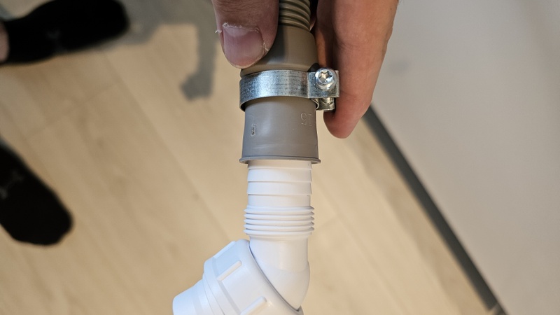

  • UltraInstinct
Hij heeft het uiteindelijk ervoor gezorgd dat het stopcontact de vaatwasser niet blokkeerd.
Weet iemand of ik een kleinere vaatwasseraansluiting nodig heb, hij gaat namelijk niet heel diep.Afbeeldingslocatie: https://tweakers.net/i/nyYOz5t9S267mtg5cNSV3Nw0KTo=/800x/filters:strip_icc():strip_exif()/f/image/yUMvQJn5bcYObdP7j3kH6l7G.jpg?f=fotoalbum_large
  • UltraInstinct
Ik ben overigens best wel geirriteerd. Ik heb aan hem uitgelegd dat een stopcontact op de grond gevaarlijk is maar hij begreep me niet (kan niet eens nederlands spreken) nu is er al gelijk op de 1e dag beetje water gaan lekken en weet ik niet precies wat ik moet doen.Afbeeldingslocatie: https://tweakers.net/i/WT6F-c0CDGqzchmR0mNX_-wFogY=/x800/filters:strip_icc():strip_exif()/f/image/knPMG37UAAKI2psxbGWVJljs.jpg?f=fotoalbum_large
  • PotatoChip
  • Registratie: September 2015
  • Laatst online: 11-08 17:10
UltraInstinct schreef op maandag 2 september 2024 @ 16:45:
Ik ben overigens best wel geirriteerd. Ik heb aan hem uitgelegd dat een stopcontact op de grond gevaarlijk is maar hij begreep me niet (kan niet eens nederlands spreken) nu is er al gelijk op de 1e dag beetje water gaan lekken en weet ik niet precies wat ik moet doen.[Afbeelding]
Zijn beide flex buizen niet lang genoeg om in het kastje te komen? dan kan je gewoon een abb 3611 monteren met een deksel met WCD er op... Als die rechter leiding wat te kort is zou ik die verlengen met een sokje/stukje flexbuis en wat nieuwe draad naar WCD toe... alleen wel er voor zorgen dat je dan geen zware apparaten aan het stopcontact voor algemeen gebruik hangt terwijl de vaatwasser aan staat.
[ Voor 6% gewijzigd door PotatoChip op 02-09-2024 16:58 ]
  • Agent47
  • Laatst online: 09:43
Agent47
I always close my contracts.
Bel een andere elektricien die je het duidelijk in het Nederlands kan uitleggen en betaal die 150 euro alsjeblieft.
Je gaat je alleen maar meer ergeren.
  • BCC
  • Laatst online: 10:04
BCC
En volgens mij is de bodem van je kastje op zo'n kop gemonteerd. En die vaatwasser aansluiting zit scheef op het de kraan gedraaid.
[ Voor 34% gewijzigd door BCC op 02-09-2024 17:16 ]

PotatoChip schreef op maandag 2 september 2024 @ 16:54:
Hij komt tegen de onderbodem aan, moet denk ik een stuk eruit zagen en dan kijken of ik het eruit kan trekken.

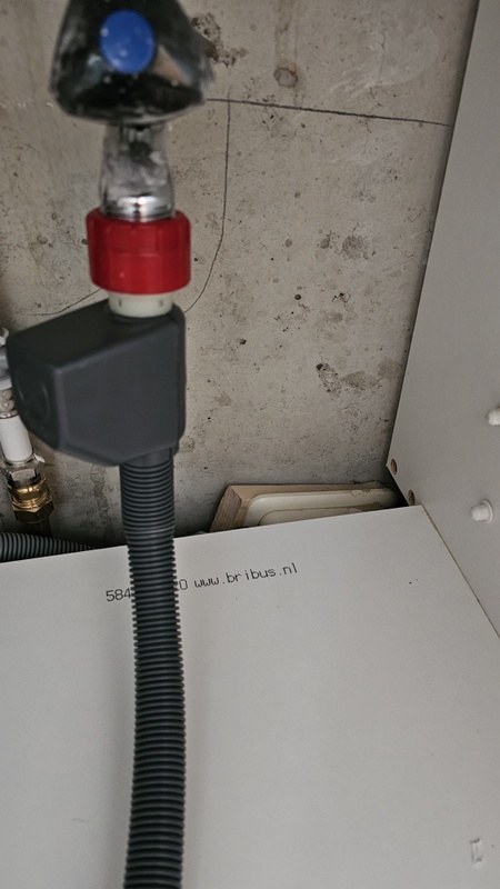

  • Notna
Notna
Where are you?®
Het kan de foto zijn, maar zit de rode aansluiting niet scheef op de kraan gedraaid?
Even losdraaien (en rubber in de slan controleren op viezigheden) en weer recht eropdraaien is wellicht al genoeg
