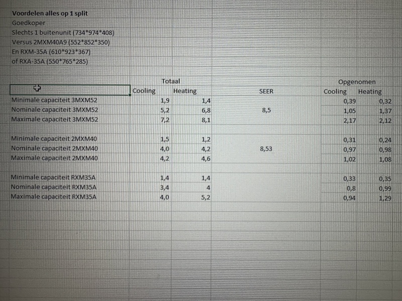

Als ik dan kijk naar de data, dan vind ik online wat data en heb ik het volgende overzicht gemaakt
Afbeeldingslocatie: https://tweakers.net/i/imli3L87sdbJpT2-xt_-vlcgIz8=/800x/filters:strip_icc():strip_exif()/f/image/uBnYJF1yNBjYOr0xSESBbl8P.jpg?f=fotoalbum_large
De duosplit 40 heeft dus minimale afgifte van 1,5kW. De enkele 35 minimaal 1,4kW. Dat betekent een minimale afgifte van 2,9. Ik kan het opgenomen vermogen van de single 35 niet vinden op de minimale stand, maar dit zal rond de 0,33 liggen is mijn schatting. Dat betekent dat als alle drie de binnenunits op minimale stand aanstaan dat ze samen minimaal 640watt gebruiken. Dat terwijl als alleen de slaapkamer uit staat en beide zolderunits aan, dan is het alsnog 310W
Bij de triplesplit geldt dat als ze alle drie op minimum staan, dat deze maar 1,9 afgeeft en dat dit maar 390watt opgenomen vermogen betekent. Dat is fors minder en dus lijkt deze veel efficiënter. Ook als alleen de twee op zolder aanstaan, is dit 390W, wat maar iets hoger is dan de 310W van de andere opstelling als de singlesplit daar helemaal uitstaat.
Dus als mijn vermoede klopt dat doorgaans alle drie de units aanstaan op de minimale stand, dan is de triplesplit veel efficiënter toch? En mochten alleen de zolderkamers aan staan, dan is deze opstelling iets minder efficiënt, maar dat is slechts beperkt tov de winst bij alle 3 aan.
Nu mijn checkvraag: snijdt dit allemaal een beetje hout? Het is helemaal nieuw voor mij, dus het kan goed zijn dat ik wat dingen verkeerd doe hierboven. En denken jullie dat het mogelijk is in een goed geïsoleerd huis met vloerkoeling dat de units op minimaal vermogen inderdaad de temperatuur en het klimaat comfortabel maken?

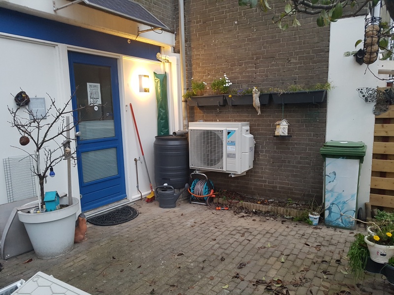

Ik heb ook een Daikin Triplesplit met een MXM68M als buitenunit. Die jij noemt is iets kleiner dan deze buitenunit.
Afbeeldingslocatie: https://tweakers.net/i/MPsDV39xnlrIuQO3gr2646BYeQ0=/800x/filters:strip_icc():strip_exif()/f/image/j1JXDjIY0305Z4HzRNzO8msi.jpg?f=fotoalbum_large
Buitenunit heb ik dus in de voortuin staan/hangen en valt echt serieus amper op.

mkleinman schreef op zaterdag 31 augustus 2024 @ 16:16:
Ik heb toevallig vandaag die schreeuwende stickers eraf getrokken. Lekker strak nu. :D
Afbeeldingslocatie: https://tweakers.net/i/IMuntEqJV6MoGTCj01kG_LTFxwU=/800x/filters:strip_icc():strip_exif()/f/image/CkZXDLtcSItd3p5pVh0bpfpp.jpg?f=fotoalbum_large

Dank voor de reacties allen!
Ik ben even gaan kijken om de multisplit nog een stap kleiner te nemen. Maar ik begrijp de data van de combinatiesheets niet goed. Als ik naar de 3mxm40A ga en daar 20+20+25 (35 kan niet) op zet en dat vergelijk met 3mxm52a met dezelfde 20+20+25 Dan zien ik het volgende:
Afbeeldingslocatie: https://tweakers.net/i/0eOmTz-0_XYxPzgKf99XdobFS54=/x800/filters:strip_icc():strip_exif()/f/image/hNGzkzECJkiFE5nvMsIDF1vL.jpg?f=fotoalbum_large
Afbeeldingslocatie: https://tweakers.net/i/GueRV_lx5V5bEOhOO0NZNeFP3qw=/x800/filters:strip_icc():strip_exif()/f/image/jx1loumDXqxPPeatPO1b9qzz.jpg?f=fotoalbum_large
De eerste is de 40 en de tweede is de 52
De 40 zegt min-nom-max van 1,7 - 4,0 - 4,6
De 52 zegt min-nom-max van 1,8 - 5,2 - 7,0
(en ter vergelijk met een 52 met 20+20+35 is het 1,9 - 5,2 - 7,2)
Dus wat betreft terugmoduleren scheelt dat op papier niet zo veel 1,7 vs 1,8 (vs 1,9 met de 35 ipv 25)
Opgenomen vermogen is dan
Voor de 40: 0,36 - 0,76 - 0,83
En voor de 52: 0,37 - 1,06 - 2,21
(En met de 35: 0,39 - 1,05 - 2,17)
Dus ook daar zie je op papier op de minimale stand weinig verschil. Maar wat me verbaast is dat de max en de bijbehorende verhouding tussen opgenomen vermogen en capaciteit echt enorm afwijkt tussen de 40 en 52. De capaciteit van de 40 is met 4,6 versus 7,0 zon 65%. Maar het opgenomen vermogen is met 0,83 slechts 38%. Is die 40 dan zo veel efficiënter bij maximale belasting? Wat veroorzaakt dit dan? Is dat de SEER die bij die belasting veel hoger is? Is dat dan een SERR van ongeveer 5 voor de 40 en een SEER van ruim 3 voor de 52?

  • PascalJanssen
  • Laatst online: 28-03 00:12
@MotorBeast
Ik begrijp dat de kleinere minder verbruikt. Maar het gaat me om de verhouding opgenomen vermogen en capaciteit
Bij de kleinste is dat 0,83 / 4,6 is 0.18
Bij de grotere is dat 2,21 / 7,0 is 0.32
Ik vroeg me vooral af waarom die grotere verhoudingsgewijs zoveel meer vermogen nodig heeft voor de capaciteit. Ik zou daar iets van 1,25 ofzo verwachten in plaats van 2,21.
Was benieuwd waarom die grote zoveel minder efficient is of lijkt.

  • w00key
  • Laatst online: 19-09 23:15
PascalJanssen schreef op zondag 1 september 2024 @ 20:33:
@MotorBeast
Je moet niet op de max letten. Nominaal is bij standaard test condities, met 35 graden buiten, 27 binnen, 50% rv. Dat levert een EER getal op die je in de specs vindt en de genoemde koeling + verbruik, maar is nog steeds niet heel nuttig. Een verbeterde versie is SEER, en die kan je vinden op je energielabel die je maak op https://energylabel.daikin.eu/nl/nl_NL/lot10.html voor je specifieke binnenunits + buitenunit combinatie.
De kleine heeft over het algemeen een betere score maar het scheelt maar minimaal.
Max is hoeveel stroom hij ongeveer kan pakken als het echt nodig is. Je kan het forceren met meerdere units op Powerful, dus setpoint op 18 en hard blazen. Buitenunit toert dan tot max op en bij de grote kan hij 2x zo hard gaan. Het is erg indrukwekkend maar je komt dat niet zo vaak tegen, alleen bij defrosts en als je echt heel erg haast heb met verwarmen of koelen.
