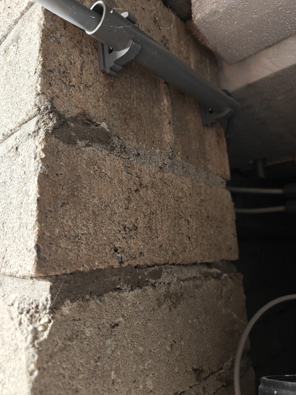

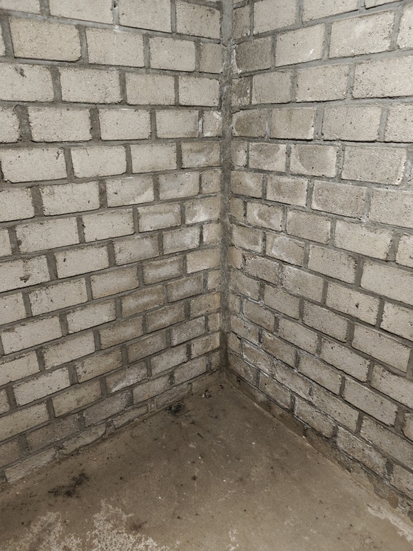

Ik heb al een en ander gekeken op dit forum.
Laatste 4 jaar na aankoop, heb ik steeds een vochtige muur in de buitenmuur in de kelder.
Nu heb ik injectievloeistof startset gekocht.
Er dient schuin geboord te worden maar aangezien het 20 cm dikke betonblokken zijn wil ik dit recht boren mede omdat de slang van de injectievloeistof toch een 20 cm diep zit.
Hoe hoog in de muur moet ik boren?
Bedankt alvast voor alle hulp!

Als je blokken 20 cm zijn, waarom wil je dan 20 cm recht boren, lijkt mij dat je in de kern wilt injecteren en niet aan de andere kant van het blok.

Daar heb je inderdaad gelijk in. Klopt het niet dat er achter deze betonblok nog iets van een steen zit?

Pluimpje9 schreef op zaterdag 31 augustus 2024 @ 12:18:
Je boort schuin zodat het spul er niet uitloopt. Misschien dat het niet eruit loopt, maar het kan wel in de muur een stukje minder goed vullen -> minder resultaat.
In principe overal waar vocht door de muur komt, wat kan betekenen dat je elke 20cm oid (in het vierkant) kan gaan boren.

Pluimpje9 schreef op zaterdag 31 augustus 2024 @ 14:10:
Mij maakt het niet uit, maar zou je dat niet beter eerst eens uitzoeken voordat je allerhande behandelingen gaat bedenken? Ik zie het op je foto’s niet goed, maar je vloer lijkt ook aardig nat? Komt dat van de muur af of komt daar ook vocht door omhoog? Bij ons is de eerste 40 cm oid een massieve muur en daarna begint de spouw. Ik neem aan dat je liefst zo laag mogelijk begint met de vochtbarriere…
In onze kelder zijn de hoeken ook wat ‘aangedaan’ (vermoed primair uitbloeiende zouten overigens) maar niet nat, dus ik laat het er vooralsnog lekker bij.
