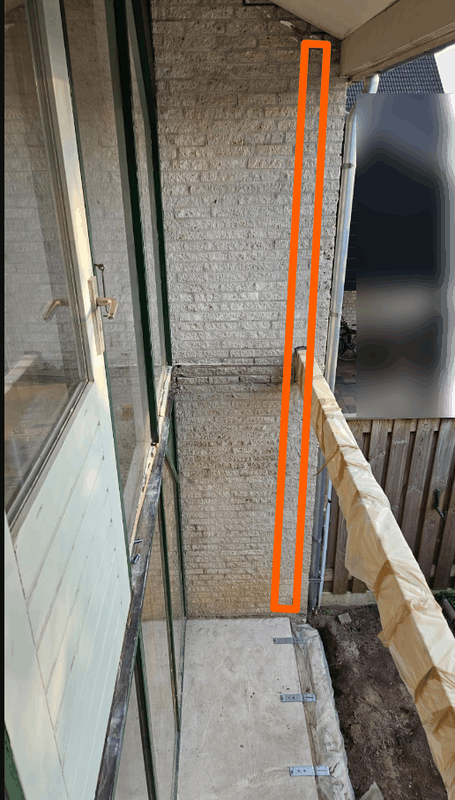

Ik denk dat je het jezelf niet te moeilijk moet maken. Je huis is waarschijnlijk zo lek als een mandje. Ik denk dat koudebrugonderbreker een beetje te ver gezocht is tenzij je alles al luchtdicht in huis voor elkaar hebt en je daarmee de zwakste schakel van je woning creëert.
Nadeel van alles hier op tweakers lezen is dat je soms door kunt slaan. Vraag me af of een aannemer het zo zou gaan doen.

dimi_v schreef op vrijdag 30 augustus 2024 @ 23:26:
Koudebrug en luchtdicht zijn natuurlijk twee totaal verschillende zaken. Daarnaast heb je verder geen enkel idee van de duurzaamheidsambities van @bmwdennis Wie weet gaat hij renoveren tot passiefhuis.

No Hands schreef op zaterdag 31 augustus 2024 @ 06:55:
Uiteraard wordt het huis geïsoleerd, vloerverwarming geplaatst en geprobeerd zo goed mogelijk luchtdicht te maken. In de toekomst zal er ook een warmtepomp worden geplaatst.

Eerste vraag die bij mij opkomt is wat er aan de andere kant van de spouwmuur zit. Is dat een buitenruimte van de buren? Dan is de spouw waarschijnlijk niet geïsoleerd?

twain4me
Het principe van een zaagsnede als koude brug onderbreking heb ik opzich wel toegepast, alleen dan niet icm foamglas maar met pur en een spouwlat. dat werkt prima, of je muur stabiel genoeg is zal in de meeste gevallen wel, maar het is verstandig om het na te laten kijken/rekenen. als het balkon doorloopt in de vloer zou ik mij geen zorgen maken.
Maar @dimi_v het is zeker zoon detail waarbij de kosten baten erg ver uit elkaar liggen. Dus vaak wordt het niet zo gedaan. uiteindelijk bepaald de aannemer niet hoe het gebouwd moet worden maar de opdrachtgever. de vraag is dus vooral of die 4 x 3 meter zagen wil afrekenen. het maakt je detail namelijk veel duurder, geld wat vaak elders beter is in te zetten. echter als je de mogelijkheid hebt om het zelf te doen wordt het een heel ander verhaal en zou ik er zeker voor kiezen juist ook omdat het vocht doorslag kan voorkomen.

Overigens: kun je niet aan de binnenkant isoleren? Dun isolatie materiaal met een goede Rd waarde is duur maar wellicht makkelijker te realiseren
