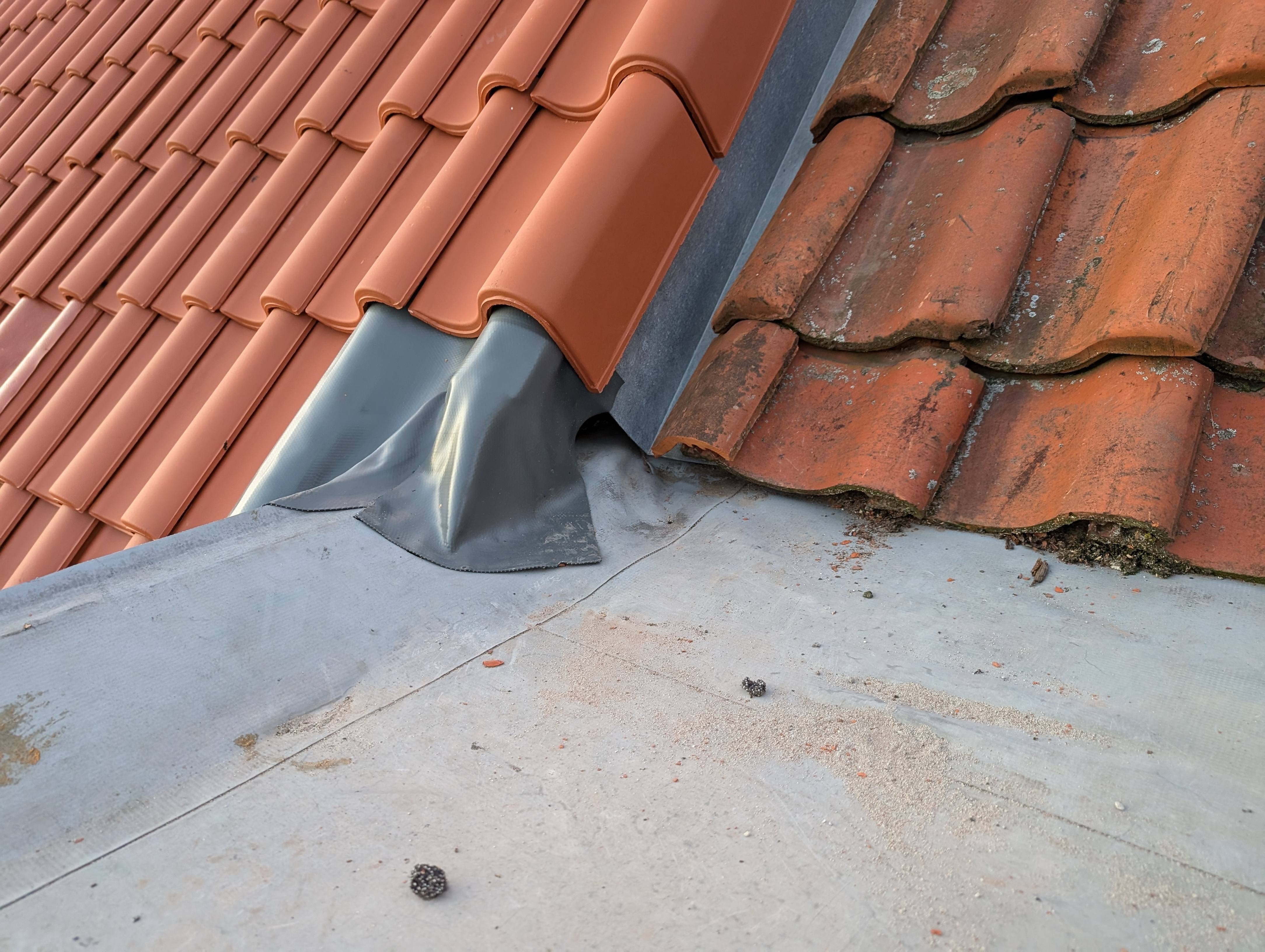

Klopt deze oplevering van een gerenoveerd dak?
  • RaijRaij
  • Laatst online: 22-09 18:57
Al een tijd zijn ze hier in de wijk bezig met de renovatie van de daken van huurwoningen. Ik zelf bezit een 2 onder een kap woningen, mijn buren huren van een woningbouwvereniging. Afgelopen week is hun dak opgeleverd. Nu viel mij op dat de overgang tussen hun dak en het mijne nogal eigenaardig is. Ze hebben pannen van mijn deel van het dak doorgeslepen omdat dit waarschijnlijk niet goed uit kwam. Hierdoor is de kilgoot goed zichtbaar. Daarnaast heb ik het idee dat ze iets over de erfgrens zijn gegaan met het dak van de buren. We deelden een schoorsteen en deze is met onze toestemming verwijderd. De nokvorsten die teruggeplaatst zijn sluiten ook niet goed aan. Is dit een probleem of ben ik vooral problemen aan het zoeken?
Afbeeldingslocatie: https://tweakers.net/i/cWudVRymOXD7V2zmyLhACPoKWR0=/x800/filters:strip_icc():strip_exif()/f/image/7WVws7R5S9qHDlUR7blzRQkD.jpg?f=fotoalbum_large
Afbeeldingslocatie: https://tweakers.net/i/-r-Ul-3WXmUU6cEaoYU8USzr7hY=/x800/filters:strip_icc():strip_exif()/f/image/TCP5u6qQYlqhs9b6vJlyJBnP.jpg?f=fotoalbum_large
Afbeeldingslocatie: https://tweakers.net/i/1o2Ae3Ht-hFnjx6FEkl3FAnL-o8=/800x/filters:strip_icc():strip_exif()/f/image/e8mO2IyDAlh3RicE9Am10X4S.jpg?f=fotoalbum_large
Afbeeldingslocatie: https://tweakers.net/i/ZZ2V0ETcmMHUwhvyGJpVjgVNiII=/full-fit-in/4000x4000/filters:no_upscale():fill(white):strip_exif()/f/image/1E6juTSc4J0f5GfRd9IT8OFg.png?f=user_large
Afbeeldingslocatie: https://tweakers.net/i/RIwGuxbTVJBEs4qsArbxqGYaYAY=/full-fit-in/4000x4000/filters:no_upscale():fill(white):strip_exif()/f/image/aZuevWJSsBotTj3VRKLxTgRf.png?f=user_large
Afbeeldingslocatie: https://tweakers.net/i/OKR9jnKRwOajwFWMcOxASxnvLss=/x800/filters:strip_icc():strip_exif()/f/image/EsT6yZVjZzKiZehB2Jhj3FqI.jpg?f=fotoalbum_large
Afbeeldingslocatie: https://tweakers.net/i/EezDljdaN1rd7mNxI0atny9u9Y8=/x800/filters:strip_icc():strip_exif()/f/image/m1CzIL500Aae0dtoUdUA0wok.jpg?f=fotoalbum_large

Lekker getiteld het moet dus gerenoveerd dak zijn :-)

Mooi oplossing, beter dan @BertBarney heeft gekregen.. Jammer dat je niet gelijk jouw dak kon of mocht laten doen.
Die nokvorst hoort specie te hebben. Er is gerommeld met Flexim dat is rommel.
O alleen die enorme opening boven dat platte dakje in die overgang lijkt me onwenselijk, daar kan wind, stuifsneeuw, spreeuwen en weet ik wat zo in.
Afbeeldingslocatie: https://tweakers.net/i/vI8fddXehynVpLFyul7uYi5YeqA=/full-fit-in/4920x3264/filters:max_bytes(3145728):no_upscale():strip_icc():fill(white):strip_exif()/f/image/e8mO2IyDAlh3RicE9Am10X4S.jpg?f=user_large
en hoe zitten die hele korte stukjes pan van jou vast?

Zeker beter dan wat ik in dat topic zag inderdaad. De korte pannen zitten geklemd zoals normale pannen ook zouden zitten.

Ter info, mijn zorg zit hem vooral in schade die dit in de toekomst kan opleveren en eventuele problemen bij mijn eigen verbouwing die eind dit jaar of begin volgend jaar gaat plaatsvinden. Mijn eigen dak zal uiteindelijk ook volledig vervangen gaan worden door een dakkapel.

RaijRaij schreef op vrijdag 30 augustus 2024 @ 16:31:
Als je zelf gaat bouwen maak je gewoon weer je eigen aansluiting, dat is geen enkel probleem hooguit dat de kantpannen vervangen kunnen worden voor normale pannen. daarna kan je gewoon doorbouwen op hun manier. wellicht nuttig om na te gaan welk type pan ze hebben. daarnaast schrijf je dat het hele dak wodt vervangen door een dakkapel, opzich kan dat maar dan is het een dakopbouw en in iedergeval vergunninsplichtig.
Op dit moment zou ik de nokvosten even opnieuw (laten) plaatsen en dat gat is erg groot, los van eventuele lekkage gaat daar iets in wonen.
edit, loopt het zink door tot onder de die naast dat kleine stukje zit? Want die kleine stukjes pan blijven doorgaans niet netjes liggen. vastplakken met pannenlijm, maar dat kan lastig zijn met oude pannen.

Het is inderdaad een dakopbouw en ik ben zeker vergunningsplichtig voor mijn verbouwing, ook als het een dakkapel zou zijn ivm goothoogte. De kilgoot loopt door onder die kleine pannen en heeft een opstaande rand van ongeveer 1 tot 1,5 centimeter. Ik twijfel inderdaad zelf ook of die kleine stukjes goed blijven zitten.

Buiten het reeds genoemde is er een risico op capillaire werking als het lood (of loodvervanger) in het water ligt. Zie bijvoorbeeld:

Draakje5 schreef op woensdag 4 september 2024 @ 22:55:
Zit jouw dakkapel op perceel buren or hebben ze een deel van jouw pannen vervangen ??
Vooral dit, als ik naar die foto's kijk dan zie je de problemen al opdoemen over een paar jaar.
De scheidingsgoot tussen beide daken moet gewoon op de grens van beide huizen liggen, nu lijkt het alsof de buren hun dak bijna een hele pan te ver opzij hebben gelegd, fijn voor TS want bij zo'n goot gaat het eerder lekken dan onder een normale pannenrij.
En dan ook nog TS zijn pannen even doormidden zagen en de boel bagger opleveren met openingen en kieren.

RaijRaij schreef op vrijdag 30 augustus 2024 @ 16:18:
Dat lijkt me al niet conform, volgens mij horen de zijpannen verankerd te worden.
Als ik met mijn beperkte kennis, even kijk naar de windbelasting die gemaakt is bij ons dak, dan zijn alle zijpannen verankerd. Gaat woningbouw jouw pannen terug plaatsen en lekkage verhelpen wanneer er een pan afwaait tijdens storm?

No Hands schreef op vrijdag 30 augustus 2024 @ 16:16:
Bij mij zijn er specifiek ruimtes onder en langs de pannen open gelaten, voor bijvoorbeeld mussen en vleermuizen.

Hoe die nokken liggen is natuurlijk vragen om lekkage en hetzelfde geld voor dat gat bij de loodvervanger op de dakkapel. Zit er nog een opstand achter de loodvervanger of loopt het water uit de verholengoot daar zo naar binnen? De gezaagde pannen hebben ze denk ik vast gekit aan de pan ernaast. :)

Mijn dakdekker gaf laatst aan dat zink onder de pannen zo zonder lood vragen was om problemen. Als je dat niet goed blad vrij houd zou je snel kunnen hebben dat water zich ophoopt.

De woningbouw heeft in de aanloop naar dit project een open avond gehouden voor de gehele wijk. Kosten om als particulier mee te doen waren tussen de 40 en 50k, er was niet veel interesse vanuit de bezitters van een koophuis.
Na het aanmaken van dit topic heb ik een uitgebreide mail gestuurd, er is wel meer mis gegaan tijdens de werkzaamheden heden hier maar die zijn niet relevant voor mijn dak.
De nokvorst is ondertussen afgesmeerd, misschien was ik daarover te vroeg met roepen maar na mijn mail kwam ik de volgende dag terug van mijn werk en was het dicht. Mijn klaagzang had ook te maken met het totale gebrek aan communicatie. Na mijn mail heeft de woningbouw contact opgenomen en die komen aanstaande week met hun aannemer langs om al mijn klachten een voor een na te lopen.
