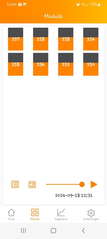

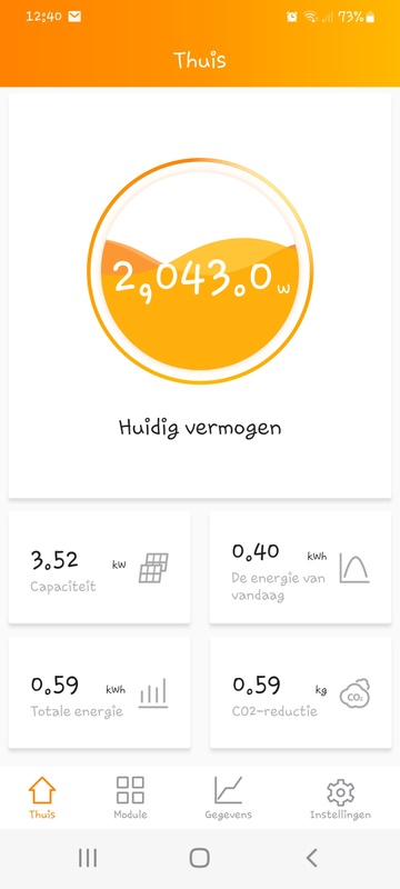

  • dolfotten
  • Registratie: Juli 2022
  • Laatst online: 23-09 23:16
Afbeeldingslocatie: https://tweakers.net/i/Q9SkhN7SxN_dbX4nQhRCXhimCn8=/x800/filters:strip_icc():strip_exif()/f/image/q8vZr83wjha7cJfc4zUMTXKc.jpg?f=fotoalbum_large
Afbeeldingslocatie: https://tweakers.net/i/YZqTdJwWvsH8g1Ko4UbrSXhD5hk=/x800/filters:strip_icc():strip_exif()/f/image/19Ff4CUls13Hmab2VJldIE1A.jpg?f=fotoalbum_large
Afbeeldingslocatie: https://tweakers.net/i/enCoAv9nrjiFl9ZCEyPFXwi1INU=/800x/filters:strip_icc():strip_exif()/f/image/bxqC3ntn3Z57cS9ZVvd0yOtn.jpg?f=fotoalbum_large
Vandaag 2 QT2's met 8 panelen in werking gesteld! Zoals jullie zien werkt dit dus prima!
Bedankt voor jullie input, ben blij met de keuze die ik gemaakt heb.
