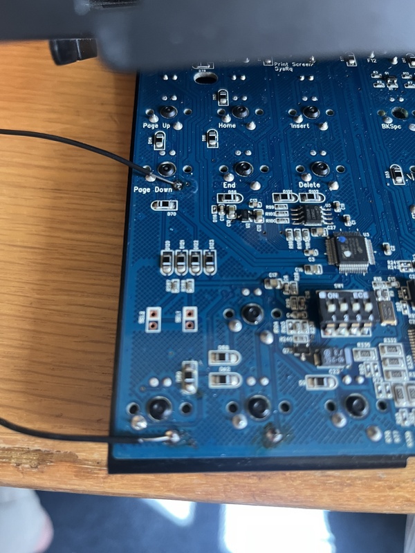

Heb nog even weet gekeken naar wat ander PCB layouts. Gevoel was dat de COL of ROW van de toets niet goed zat.
Na wat proberen heb ik de grond doorverbonden naar de page down en nu werk het weer. Blijkbaar heb ik de PCB beschadigt toen ik de PageDown toets heb los gehaald.
Afbeeldingslocatie: https://tweakers.net/i/8GyoHxSm_VknKlR-AQOPKa80WQc=/x800/filters:strip_icc():strip_exif()/f/image/GUZMpHPCKt59DFULedZtvUVB.jpg?f=fotoalbum_largeHennek\[] in "Ducky One TKL Series 2 - enkele toets we..."
Probleem is opgelost, vraag mag dicht.
