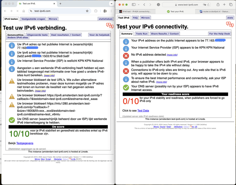

Een beetje meer details; ik heb zojuist de PFSense naar een ander stuk hardware gemigreerd om dat uit te sluiten. Dat maakt geen verschil gelukkig.
Als ik test-ipv6 draai, dan zie je links de output in chrome, rechts in safari

Dus IPv6 werkt maar Safari is troep?
  • Ghandi
  • Laatst online: 25-09 19:46
De situate is nu omgekeerd; chrome geeft niet de juiste output, safari wel;

Het vervelende is eigenlijk, dat het gedeeltelijk wel- en gedeeltelijk niet werkt; test-ipv6.com werkt niet meteen, maar als ik via willekeurige mirrors dit doe, dan werkt 't heel vaak wel. Soms krijg ik een MTU melding, maar als ik dan de desbetreffende pagina alsnog laad, komt die ook binnen.
ipv6-test.com geeft - zoals ik al eerder aan gaf - heel wisselende outputs, maar meest voorkomende is dat ipv6 lookup niet plaats vind; dus DNS 6 -> IPV4 lookup wel; DNS4/DNS6 -> Ipv6 lookup niet.
En dan soms geen IPv4 of IPv6 adres.
En ik krijg het dus niet voor elkaar om een MTU van 1500 te gebruiken (maar eerst IPv6 stabiel op alle soorten machines).
