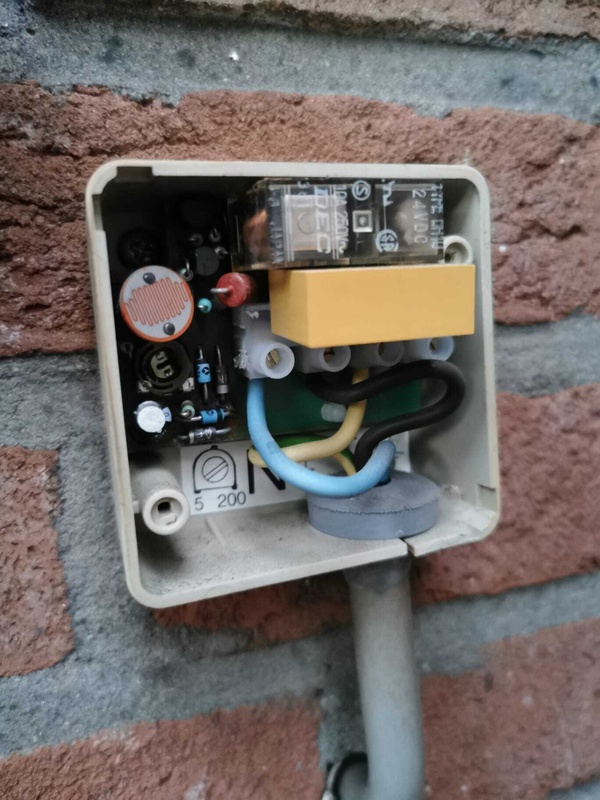

Wat is dit elektro kastje aan onze gevel?
  • TrainedFTW
  • Laatst online: 24-07 10:40
Hallo, wij hebben een andere woning gekocht en daar hangt dit kastje van circa 5x5x3cm. Uit dit kastje komen regelmatig allerlei elektronische / vibrerende geluiden. Het lijkt dit willekeurig te doen en stopt ook vanzelf weer. Wij zien binnen geen knop of kabel in de aangrenzende kamer.
Het kastje is ook licht warm.
Enige wat wij ons kunnen bedenken is dat dit misschien een marter afschrik ding is door middel van vervelende tonen...
Weet iemand wat het kan zijn?
Afbeeldingslocatie: https://tweakers.net/i/UjofW7dk0x7CepO7kNoizq4ddqQ=/x800/filters:strip_icc():strip_exif()/f/image/FrNWutssyqdP2EH6MKK9Cd19.jpg?f=fotoalbum_large

Al aan de vorige eigenaar gevraagd? Die zou in staat moeten zijn je dit te vertellen.
En is dit het hele kastje, of hoort er ook nog een frontje bij? Als er ook een frontje bij hoort graag ook daar een foto van.

Lijkt mij een lichtgevoelige schakelaar

dat ding met die streepjes lijkt een lichtsensor, dus vermoedelijk iets om een apparaat te schakelen wanneer het licht of donker wordt. Misschien vijverpomp of tuinverlichting? Lijkt ook een lampje te missen :P

Dat rode dingetje links bovenin doet mij iets vermoeden als lichtsensor. Maar de bedrading lijkt alleen te voeden en niet door te lopen naar verlichting o.i.d. (hoewel het ook als een schakelaar kan werken en de + en - met elkaar verbind)

Dat is een schemerchakelaar. Als hij trilt of rammelt is de hysterese kapot (het printplaatje).
Je kunt eenvoudig een nieuwe ophangen.
let op, aarde lijkt hier misbruikt voor een ander doel!
[ Voor 12% gewijzigd door jeroen3 op 28-08-2024 09:30 ]

Detmer schreef op woensdag 28 augustus 2024 @ 09:29:
Nouja de zwarte draad suggereert natuurlijk wel een schakeldraad naar iets.

sebastiaan89 schreef op woensdag 28 augustus 2024 @ 09:30:
Ja, maar dan lijkt ie geschakeld op de nul (blauw) i.p.v. fase (bruin)? :?
En wat doet aarde er dan bij?
[ Voor 5% gewijzigd door MisterMailman op 28-08-2024 09:32 ]
Een schakelaar gaat normaal gesproken van bruin 2,5mm naar zwart 1,5mm voor verlichting. Maar het kan natuurlijk anders zijn aangesloten.
ik mis dan alleen wel een fasedraad (of zie ik die over het hoofd?). Ik zie volgens mij een schakeldraad, een nul en een aarde.
Zonder bruine aanvoer valt er niets te schakelen. Of daar is een andere kleur voor misbruikt en dan kan de hele kleurentheorie overboord.

jeroen3 schreef op woensdag 28 augustus 2024 @ 09:30:
Het afdekkapje is wel ondoorzichtig kunststof. Zou het dan toch kunnen?

Helemaal netjes is het idd niet.

Eupeodes schreef op woensdag 28 augustus 2024 @ 09:28:
Die oude meneer op leeftijd wist het niet.

@TrainedFTW Heb je een spanningszoeker? Staat er stroom op de zwarte draad?

Detmer schreef op woensdag 28 augustus 2024 @ 09:34:
Check die andere 2 draden dan ook maar voor de zekerheid :P
Ik check ze vanavond alle 3 even, meld me dan weer!

TrainedFTW schreef op woensdag 28 augustus 2024 @ 09:32:
Als er allerlei geluiden uit komen, acht ik de kans zeer groot dat er ergens (230V) spanning op een van die draden staat, dus wees er voorzichtig mee!
Zo te zien zou er best spanning op de groen/gele aardedraad kunnen staan namelijk!!
De meeste rechtse schroefaansluiting in het kastje lijkt bedoeld als aarde-aansluiting, maar die is niet aangesloten, en de aardedraad zit op één van de andere schroefaansluitingen gemonteerd.. dus die zal vast niet als werkelijke aarde in gebruik zijn.
Dat ronde schijfje met die oranje streepjes, is zoals al een aantal keer genoemd een lichtsensor..
LDR lichtsensor
Maar als er daadwerkelijk een volledig ondoorzichtig kapje op dat bakje zit, gaat die lichtsensor natuurlijk niet werken.
Heb je een foto van dat afdekkapje?
Als het donker/zwart van kleur is, kan het ook nog zijn dat het ondoorzichtig is voor zichtbaar licht, maar wel IR kan doorlaten (al weet ik zo niet wat je daarmee dan zou willen bereiken met een dergelijke sensor, dus blijft even nutteloos.)
Kun je het andere uiteinde van de kabel niet localiseren?
Zit er ergens een stekker aan wellicht?
-They say the User lives outside the Net, and inputs games for pleasure.... No one knows for sure... but I intend to find out!! .... REBOOT!!!!

Dergelijke elektronica heeft altijd* nul en fase voeding nodig, er staat dus spanning op. Dat mag best via de blauwe en zwarte draad (bijvoorbeeld van een schakelaar in huis), maar ik vrees dat de aarde draad dan misbruikt is als uitgaande schakeldraad. Zo'n kastje is van kunststof en het lijkt verder ook geen doorlusmogelijkheid te hebben dus aarde is daar niet nodig.
Typisch een oplossing van een hovenier of doe-het-zelver.
De leeftijd doet mij ook vermoeden dat zoiets rustig 10W continu verbruikt en als het warm aanvoelt en trilt misschien wel 30W, ik zou het dus zeker afkoppelen en indien toch nodig voor een lampje of wat dan vervangen voor iets moderners.
Schemerschakelaars zijn in tijden van Hue/Ikea en andere 'online' lampen ook niet echt meer nodig, dat kan gewoon op een astronomisch programma (deze houdt softwarematig rekening met zonopkomst).
Klik-aan-klik-uit (draadloos) bij de bouwmarkt werkt ook wel als je liever niet 5 buitenlampjes vervangt door smartlampjes.
Ik grijp wel deze kans:"Laat zeker wel je buitenverlichting 's nachts automatisch aangaan." Veiliger, gezelliger (voor de buurt en bij thuiskomst) en gewoon praktisch. Ik vind het altijd een beetje treurig als een prachtig huis van een miljoen zo'n 'sensorlampje' naast de deur heeft. Of dat 4 lampjes nog branden terwijl de zon vol op je hoofd brand. Laat één of twee lampjes binnen bij een raam ook meeschakelen (draadloos is dan veel handiger) en je huis ziet er altijd enigzins bewoond uit.
*= er is tegenwoordig geavanceerd ultra-nano-wifi-bluetooth spul dat geen nul nodig heeft. Dat laadt zich op of heeft een batterij die 88 jaar meegaat. Dit kastje is duidelijk van voor die tijd.

Dit bevat duidelijk een lichtschakelaar en een relais, als er 'vibrerend geluid' uit komt staat dat relais te klapperen (ook aan zal die heel lichtjes zoemen, maar om dat te horen moet je er dicht op hangen).
Een standaard grijs bakje laat best wat licht door, in combinatie met het fout gebruik van de bekabeling lijkt dat te passen bij de prutser die het geïnstalleerd heeft...
Als je niet weer waarvoor het dient: proberen veilig te verwijderen (spanning uitschakelen voor je gaat knutselen). Dit zal vermoedelijk geweest zijn om buitenverlichting in te schakelen als het donker is, kan je tegenwoordig veel slimmer oplossen (een shelly die schakelt half uur voor tot half uur na zonsondergang bijvoorbeeld).
En @jnr24, ik vind het altijd treurig om in het midden van de nacht allerlei overbodige verlichting te zien branden. Het is onveilig (inbrekers: hier is wat te vinden, en je moet niet in het donker klooien), ongezellig (doet meestal denken aan landingsbaan/parkeerterrein), en totaal nutteloos (urenlang niemand die enig nut heeft van de verlichting).

Waar lopen de kabels heen weet je dat?
Doet mij hieraan denken.

Aan de componenten te zien is dit idd een lichtschakelaar. Deze kan zowel iets aan als uit schakelen (bijv aan bij donker, maar ook uit bij donker). Met dat witte ronde knopje tussen het montagepunt en de lichtsensor kan de gevoeligheid worden ingesteld, en door de zwarte draad op de lege kroonsteen aan te sluiten zal deze van werking wisselen (dan wordt het dus uit in het donker ipv aan, of juist andersom) Het relais dat bovenin zit dat schakelt de inkomende fase naar de zwarte draad toe.
Kijkend naar de componenten op de printplaat is het niet veel spannends. let wel op dat op alle delen van de printplaat 230 volt kan staan!
Wanneer er allerlei geluiden uit het kastje komen dan is deze stuk. Enige wat je dan kunt doen is deze loskoppelen en vervangen (of verwijderen). Repareren is niet te doen helaas.

Zoals al gesuggereerd is het een lichtsensor die inschakelt bij een bepaalde licht/donkerwaarde. Zoals je van het label onderin kunt aflezen is van links naar rechts: N, L, L1 (schakel draad naar een lamp) en randaarde.
Degene die dit aangelegd heeft had niet een correcte kabel beschikbaar en heeft N netjes op blauw gezet, L op het zwarte draad en de L-geschakeld met de geel/groene kabel aangesloten en de randaarde maar niet aangesloten.
Er zit ook nog een draai dingetje in om de gevoeligheid af te stellen (tussen de 5 en 200).
Qua geluid: klikkend geluid is het relais wat bovenin zit, elk ander geluid is versleten electronica/coilwhine.
In elk geval: nalopen waar dit vandaan/naartoe loopt, en afkoppelen. Dit is gewoon niet veilig aangelegd.

Wat is er tegen een schemersensor als die het zelfde doet als allerlei high-er-tech oplossingen maar ondertussen nooit geklooi heeft met koppelen, lege batterijen, hubs of systemen die om de zoveel jaar vervangen moeten worden :?
@TS als je het niet gebruikt of weet waar het van is, stroom er af en ontkoppelen :)
Niks. Behalve dan dat deze schemerschakelaar nu ook defect is.
Ja, zo simpel zou het moeten zijn toch? Draadje losmaken en kijken welke lamp uit gaat. Of draadjes doorverbinden en kijken welke lamp aan gaat.

  • TrainedFTW
Het duurde even, maar ik heb het nu (overdag) kunnen checken en dan staat alleen stroom op de aarde draad.
Als ik mijn hand over de lichtsensor houdt begint inderdaad het geklapper. Moet dus een schemerschakelaar zijn.
Bedankt.
AMD 9800X3D | Aorus Master X870E | G.Skill Trident Z5 Royal Neo 6000 CL26 2x32GB | Aorus Master RTX5090 | Samsung 9100 PRO 4TB | WD SN850X 8TB | Seasonic Prime TX-1600 Noctua Edition | Noctua NH-D15S | Fractal Design North XL
  • BovenHond
  • Laatst online: 07:15
Omdat de ingaande spanning op de aarde-draad staat, moet je dus ook ergens in je huis een verkeerde aansluiting hebben. Ik verwacht bij de schakelaar van het buitenlicht (in de hal bij de voordeur in de buurt?). Iemand heeft hier de groen-gele-aarde-draad misbruikt voor spanning.
Uit veiligheid voor jezelf en anderen is het echt de moeite waard dit op te sporen en te veranderen.
