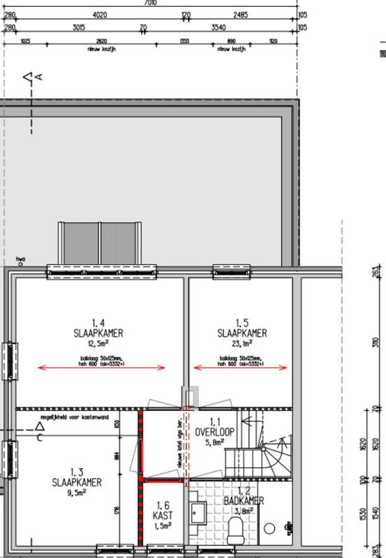

Huis na verbouwing 100m2 begane grond, 45m2 eerste verdieping, en eenzelfde vloeroppervlak zolder (met verlies van schuin dak ofc)

Aanvulling situatie:
We hebben een jaar 50 huis en willen verbouwen. We zien dit als het moment om van het gas af te gaan en willen graag een L/W warmtepomp, vloerverwarming op de begane grond, en dan fancoils op de eerste verdieping en zolder.
