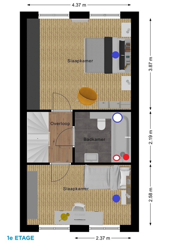

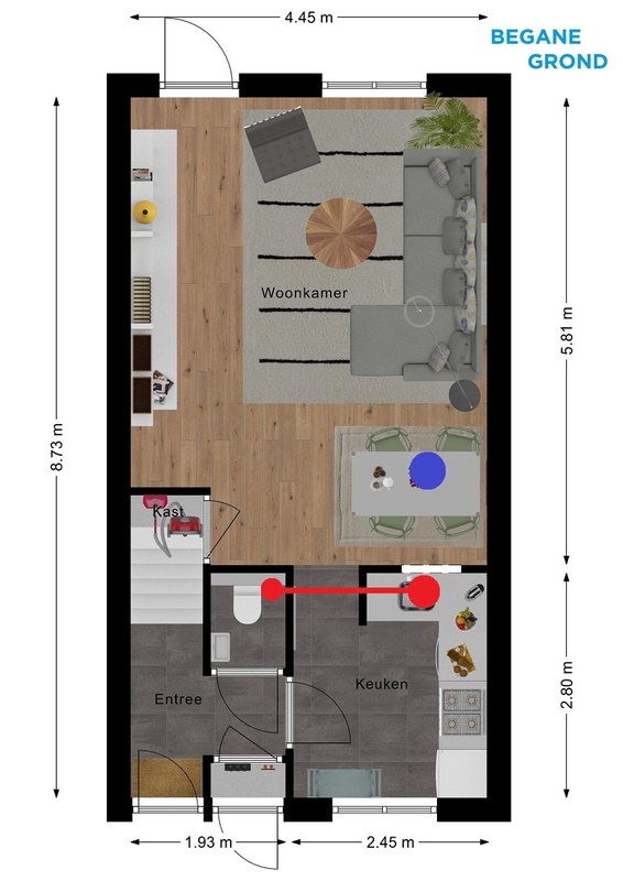

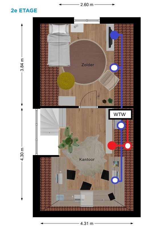

Ik zou graag een WTW willen installeren in mijn huis, maar ik heb mijn vraagtekens bij de haalbaarheid. Is het mogelijk om dit te installeren zonder het plafond helemaal opnieuw te hoeven afwerken? Mijn idee is om enkel buizen recht naar beneden te laten lopen, zodat er alleen een gat geboord zou hoeven worden voor het ventiel. Ik zou dit doen zodra we de badkamer gaan vervangen (aangezien daar wel wat aangepast zal moeten worden).
Ik heb op dit moment al mechanische ventilatie, maar dit is alleen afzuiging voor de badkamer, toilet en keuken (en is niet heel effectief volgens mij).
Mijn idee is om in de twee slaapkamers op de eerste verdieping een aanvoer te plaatsen die door de vloer van de zolder direct daar uitkomt. Op zolder mogen de buizen in het zicht liggen/kunnen deze weggewerkt worden.
Ik wil vervolgens een buis naar de badkamer (waar er al één ligt) voor de afvoer daar en die door gaat naar de keuken en toilet beneden voor de afvoer.
Ik wil een toevoer van zolder, door de badkamer, naar de huiskamer.
Tenslotte wil ik een afvoer in de ruimte op zolder (die via het trappengat met de voordeur verbonden is), en een toevoer in de slaapkamer op zolder.
Nou had ik voornamelijk de volgende vragen:
- Is het realistisch om dit te plaatsen zonder de huiskamer/slaapkamers compleet te verbouwen?
- Zit de toevoer in de huiskamer op een goede plaats/is deze ver genoeg van de afvoer?
- Kan ik de toe/afvoer op zolder verticaal en dicht op de vloer plaatsen, of moet dit in het plafond?
Zie hier mijn grove tekening hoe ik het zou willen plaatsen(witte cirkel is doorvoer naar een verdieping lager, gevulde cirkel is ventiel op die plek):

Drie dingen om te controleren/berekenen:
  • Zitten er roosters in de deuren of voldoende kieren onderzijde?
  • debiet uitrekenen voor verzamelbuis, 160mm buis of groter?
  • Wat is het soort vloer en wordt de draagkracht aangetast door zo'n groot gat
Het woonkamer ventiel zit inderdaad behoorlijk kort bij. Dat zou je moeten laten berekenen.
  • pythagorasABC
  • Laatst online: 19-10 21:21
Heel goede vragen, bedankt daarvoor. Ik had hier nog niet over nagedacht.
Er zitten wat kieren onder de deuren. Of die groot genoeg zijn weet ik niet, maar die wilde ik toch een keer vervangen, dus dat kan opgelost worden. De badkamer heeft sowieso niet genoeg ruimte nu vermoed ik, dus daar moet ik naar kijken.
Het debiet zal ik uitrekenen inderdaad, goed punt.
De vloer bestaat uit draagbalken, ik ga ervan uit dat de ventielen tussen de balken moeten komen. Ik zal wel nog moeten uitzoeken waar deze draagbalken precies lopen, als ik daar nu net een ventiel plan is het wat onhandig...
