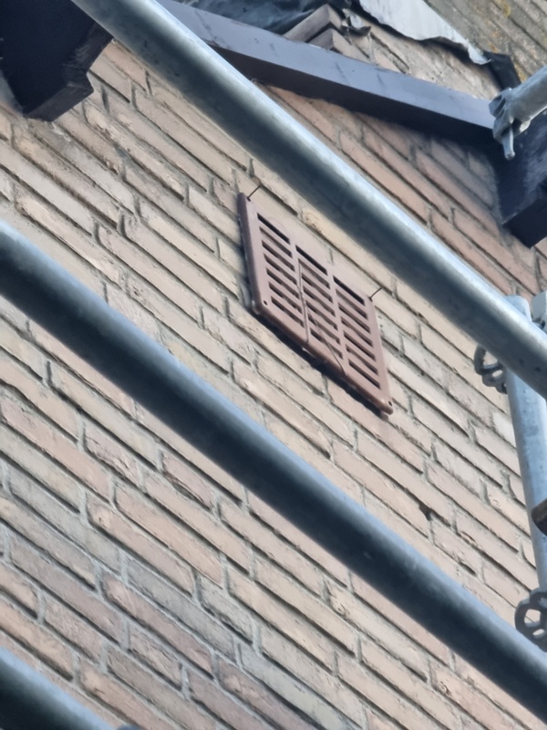

Het is vrij lastig om van binnen een goede foto te nemen omdat er weinig ruimte is maar hierbij een poging, ook een van de buitenkant.
Afbeeldingslocatie: https://tweakers.net/i/bjPpO0728wvleErsovIw_8T0eH8=/x800/filters:strip_icc():strip_exif()/f/image/bNHVm7LLFIZrb5PeDgrtkqet.jpg?f=fotoalbum_large
Afbeeldingslocatie: https://tweakers.net/i/fkjy84nr6E3bkIKex_QisbyooK4=/x800/filters:strip_icc():strip_exif()/f/image/mN2oKkHpk46CIniZ2umWH57j.jpg?f=fotoalbum_large

Ik zou zeggen vroeger een ketel zonder toevoer van buiten maar lucht uit de ruimte, vandaar dat er lucht van buiten moest komen.
  • BlueKeenan
Dat is inderdaad van vroeger, toen CV ketels nog geen eigen aanvoer van verse lucht hadden.
Is niet meer verplicht en laat inderdaad onnodig veel kou door.
Meest nette zou zijn om het aan beide kanten te dichten (individueel van elkaar) zodat je spouw intact blijft. Anders creëer je een koudebrug en dat wil je nou net niet.

Dit lijkt als je nu een CV (HR) ketel hebt met een gesloten systeem dus aanvoer en afvoer rookgas niet meer noodzakelijk te zijn.
Montage aan de buitenzijde is ook wel erg netjes zo op twee losse spijkers.
Rooster (bruin) wat nu buiten zit is ook niet voor buiten geschikt, als het regent dan regent het zo naar binnen.
Of ligt het hele dak eraf en zit dat bruine rooster binnen? foto's roepen -wat dat betreft- wat vragen op.

Oke dat is goed om te horen, dan kan het dus inderdaad dicht gemaakt worden.
Het bruine rooster is inderdaad de buitenkant en hangt inderdaad maar raar aan die 2 spijkers...
