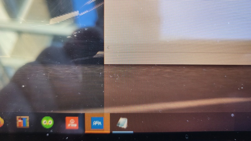

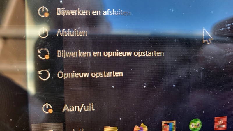

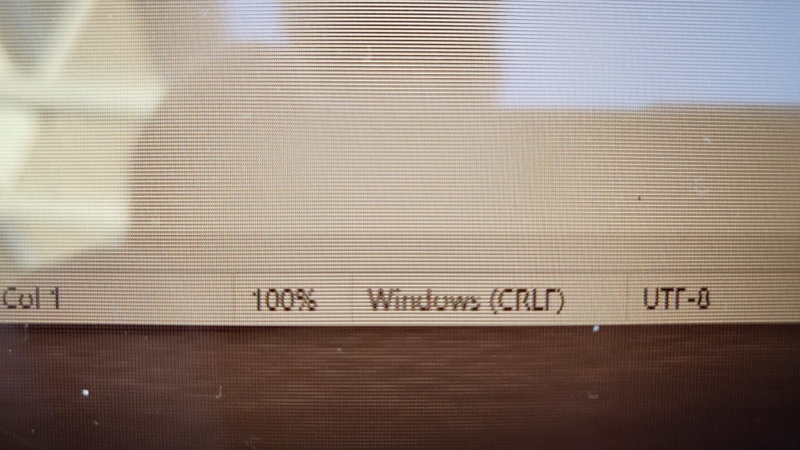

Hi all! :-)
Ik zou graag even de wisdom of the crowd raadplegen. :)
Mijn lieve zoon heeft zijn laptop laten vallen. :|
Er zijn nu allemaal (horizontale) lijnen uitgevallen, en bij kleurvlakken is er ook wat verticale 'ghosting' (hoe heet dat eigenlijk) te zien. Zie de foto's
Afbeeldingslocatie: https://tweakers.net/i/cVTtCn97hPlsrRcySt64I1nyfiI=/800x/filters:strip_icc():strip_exif()/f/image/yhMEHOuCfCLWtL1B7T2khKpc.jpg?f=fotoalbum_large
Afbeeldingslocatie: https://tweakers.net/i/2OVX0Qo3FzYPGvFCLK4mOTySv2M=/800x/filters:strip_icc():strip_exif()/f/image/eVAFrv0QL0xAmtTWK3s7mTDC.jpg?f=fotoalbum_large
Afbeeldingslocatie: https://tweakers.net/i/9BiiY_iw9ptRrtTSn1x71E2j7-8=/800x/filters:strip_icc():strip_exif()/f/image/svBLT4i1hwqTzRbvboaPBsEC.jpg?f=fotoalbum_large
Ik heb de stekkers van de display cable losgenomen en goed vastgemaakt. Beetje prutsen/friemelen met de kabel en stekkers helpt niet: er verandert niets aan het beeld
Er zit ook een dun kabeltje met een klein stekkertje aan, ik vermoed voor het touchscreen. Deze connector is afgeboken. Da's balen maar dan moet hij maar een muis gebruiken.
Vraag: zou het scherm zelf overleden zijn? Of hebben jullie iets wat ik nog zou kunnen proberen.
Thanks!!
Wouter
  • Dagion
Testen met extern display wellicht om het probleem wat meer te kunnen duiden? Weet je in ieder geval of het alleen het display is lijkt me.
  • wouterklein1
  • Laatst online: 30-08-2024
Thanks. Nee via HDMI doet 'ie het gewoon goed.

  • rdejongjr
  • Laatst online: 04-10 21:58
rdejongjr
Gnome
Toevallig ooit gekocht/gehuurd via the Rent Company of signpost?
Met een beetje mazzel zit er nog een servicecontract op en valt het gewoon onder het eigen risico.
  • wouterklein1
Nee, helaas. Was gewoon een refurb.
Dit is een soort van 'interleave' wat je ziet. De enigste optie is om het panel te vervangen en dit is niet zo duur als een hele nieuwe laptop. Dit kun je niet zelf maken. Ik denk dat de contactstrip in het paneel door de val net wat verschoven is zodat je dit ook krijgt.
Succes
