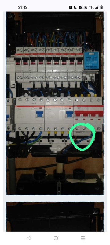

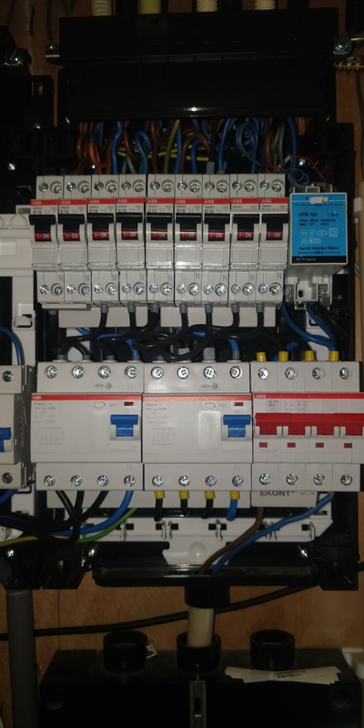

Hoofdmeterkast: 3 fase hoofdschakelaar + 2 aardlekschakelaars. Denk met een brug aangesloten.
Uitbreidingskast heeft een 3 fase aardlekautomaat voor mijn PV systeem

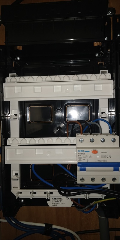

Ik bedoelde trouwens deze aardlekautomaat:
Afbeeldingslocatie: https://tweakers.net/i/RtUAzT-Z3PX9334kUaS-IyGL7JQ=/800x/filters:strip_icc():strip_exif()/f/image/E6YSFSCmNGJ4zjGTaDJMwD26.jpg?f=fotoalbum_large
[ Voor 10% gewijzigd door Paterman op 26-08-2024 18:48 ]

Paterman schreef op maandag 26 augustus 2024 @ 18:45:
Die zal nooit uitgaan voordat de hoofdzekering klapt.

Wat is eigenlijk de zonnepanelen omvormer? Micro-omvormers verdeeld over de fases? Een 3 fase omvormer werkt sowieso niet voordat de hoofdaansluiting naar 3x25A gaat.
Voor Micro-omvormers: Als dat meer dan 3680W AC is kan de nul overbelast worden en in brand vliegen op een 1 fase aansluiting.

Ik heb nu een 3 fase aardlekautomaat voor mijn PV systeem die is dus maar met 1 fase aangesloten neem ik aan. Dat kan toch ook met een andere 3 fase aardlekautomaat voor mijn laadpaal?

Dit zijn mijn Micro-omvormers: Hoymiles HMS-1600 (4 micro omvormers in 1 ) (7A) 1 Fase.
Ze zijn aangesloten middels een 3 fase 16A aangesloten in de meterkast. Momenteel heb ik een 1x35A.
Dus ik neem aan dat ze al verdeeld zijn ook al heb ik maar 1x35A?
Wat bedoel je eigenlijk met als het meer dan 3680W AC is kan de nul overbelast worden en in brand vliegen op een 1 fase aansluiting? Ik heb heel vaak dat mijn panelen meer dan 3,7 kW leveren!
Ik neem aan dat ze dit goed hebben aangesloten?

@timpel_800
De panelen zijn aangesloten aan de bovenzijde van de aardlekautomaat. De 3 zwarte fase draden + de blauwe nul zijn aan gesloten aan de aardlek van de kast ernaast. Mijn PV systeem werkt wel. Hebben ze dan iets niet goed gedaan?
Ik heb tegen de installateur van de PV destijds gezegd dat ik het alvast 3 fase aangesloten wilde hebben omdat ik naar 3x25A wilde!

Nee sorry ik heb niet goed gekeken. Het is wel goed. Bij de hoofdschakelaar zit een bruggetje die alle fases verbindt zie ik nu.

@timpel_800
Is dit dan met die brug wel veilig en correct aangesloten? En word de nul nu dan niet over belast? Zorgt die brug er dan voor dat de 3 fases van de PV dan toch goed verdeeld worden?
[ Voor 80% gewijzigd door Paterman op 29-08-2024 07:30 ]
  • Beste antwoord ✓
  • timpel_800
  • Registratie: Maart 2022
  • Laatst online: 07:17
Ja hoor je zit gewoon veilig want je overschrijdt het Maximale vermogen niet. immers je hebt 35A en je zonnepanelen leveren max 20A als ik het goed heb.

Bij een goed aangesloten elektrisch systeem (en de meterkast van @Paterman zie ik wel een aantal verbeterpunten qua aansluiten van draden en kabels) is je grootste risico brand. Een elektrisch systeem moet je dus bouwen met warmte belasting in het achterhoofd.
Dat betekent onder andere dat je niet voortdurend een 3-fase kast op 1-fase wil aansluiten. Omdat de stroomsterkte en daarmee de warmteontwikkeling veel hoger ligt dan waar de onderdelen op ontworpen zijn. Als je deze kast veilig wil hebben, moet je zo snel mogelijk over gaan op een 3-fase aansluiting, of de kast ombouwen naar 1-fase.

Is dit een kwestie van alleen de brug verwjderen?
Wat klopt er dan volgens jou niet?
Is dit dan zo gevaarlijk? Mij is verteld van niet. Meterkast zit zo al een aantal jaren aangesloten!
Ik ga er zowiezo een installateur bijhalen. Ik ga me er niet aan wagen.
De normen zorgen ervoor dat alles werkt naar behoren en dat het veilig werkt. Maar je moet het zien als een verzekering of een veiligheidsgordel. Je kunt prima je hele leven zonder veiligheidsgordel autorijden, en daar nooit door gewond raken.
Er wordt in heel veel installaties afgeweken van de norm. En niet al die installaties vliegen in brand.
Een 3-fase kast op 1-fase plaatsen omdat de netbeheerder binnenkort komt is gebruikelijk, inclusief die brug. Maar het is geen situatie die je maandenlang wil hebben.
Als de kast correct is bedraad voor 3-fase voeding, dan kan de brug vervangen worden door de twee andere fases.
Er zitten veel te veel automaten naast elkaar. Maximaal 4 en liever 3. Er zit een bel transformator zonder tussenruimte, die worden best wel warm. Dat hele bovenste rijtje is qua warmtebeheer niet goed. Dat zorgt op de lange termijn voor slijtage van de automaten. En is een potentiële plek voor oververhitting.
Op een aantal plekken zie ik koper boven en onder de automaat uitsteken. Dat is niet de bedoeling, want daardoor kun je niet veilig in de kast werken. Dat is gewoon slordigheid van degen die het gebouwd heeft.

Bedankt voor je advies. Ik ga er naar laten kijken. Wat betreft die ruimte.
Kan ik dan niet beter mijn beltrafo naar mijn andere kast verhuizen? Dan heb ik iets meer ruimte!
bv 4 B16 automaten en daartussen ruimte en vervolgens de ander 3 + 1 kookgroep ernaast?
Beter?
