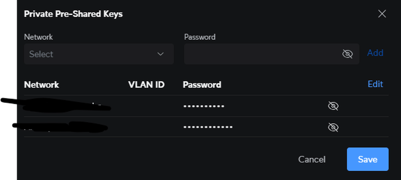

De mooiste manier om het op te lossen zijn inderdaad 8 aparte VLANs.
Unifi heeft een "nieuwe" functie die "Private Pre-Shared Keys" heet.
Het komt er op neer dat je maar 1 SSID nodig hebt, maar dat je meerdere wachtwoorden aan die SSID kan koppelen. Afhankelijk van welk wachtwoord je gebruikt komt je in een bepaalde VLAN terecht.
Je maakt dus 8 VLANs aan (1 per kamer + 1 privé) en 1 SSID met 8 wachtwoorden.
Dat is de mooiste oplossing, zeker qua management/onderhoud.
Het enige nadeel is dat al je toestellen (router, switches, access points) van Unifi moeten zijn.

Christoxz schreef op dinsdag 27 augustus 2024 @ 12:08:
Ik snap verder niet waarom meerdere SSIDs een probleem zou zijn. Als je buren hebt, zeker in een flat zie je toch al meerdere SSIDs.
De gemiddelde vakantieganger kan echt wel instructies lezen met welke SSID en welke wachtwoord zij moeten gebruiken.
Er zijn wel issues zoals hieronder ook gezegd.
Je hebt meerdere opties. Een van de opties die je kunt overwegen is de router in bridgemodus zetten (dan wordt het een domme 'switch' die de GPON / glasvezel omzet in koper). Je hangt er een UDM-SE van Unifi achter (die draait ook de Unifi controller en eventueel opslagruimte mocht je ooit nog een camera of wat op willen hangen). Daar hang je dan de AP's aan die je voedt met PoE vanuit de UDM. Je maakt voor iedere kamer een eigen subnet aan met VLAN. Je gebruikt dan de 'Private Pre-Shared Keys' zodat de gebruikers op hetzelfde SSID met een eigen wachtwoord in kunnen loggen en zo op hun eigen netwerkje komen.
Afbeeldingslocatie: https://tweakers.net/i/EjNvhMKIppBSuEDcZNFNFNiDXjg=/full-fit-in/4000x4000/filters:no_upscale():fill(white):strip_exif()/f/image/p3gd3chN3UITYW2bqhQmJagI.png?f=user_large
Er zijn meerdere wegen naar Rome in dit geval.
[ Voor 24% gewijzigd door SgtElPotato op 27-08-2024 15:22 . Reden: nieuwe inzichten en dus nieuwe adviezen ]
Zucht...

7 verschillende SSID's moet je echt niet aan beginnen, zeker niet als dat moet roamen en over hetzelfde accespoint. Ik meen ooit gelezen te hebben dat Aruba adviseert, maximaal 3 SSID's per install base.
De oplossing van @mathias82 is het mooist, 1 SSID met verschillende wachtwoorden. Dat SSID kan namelijk prima roamen, ook buiten, en afhankelijk welk wachtwoord je gebruikt, kom je in een stukje afgesloten netwerk uit waarin je dus alleen apparaten ziet die hetzelfde wachtwoord gebruiken.
Per kamer een apart accespoint met apart SSID en apart VLAN kan ook maar dan moet je het zendvermogen wel vrij laag zetten anders kan dat elkaar grondig in de weg gaan zitten.

doemaariets95 schreef op maandag 26 augustus 2024 @ 22:35:
Ik ga me van de week eens even inlezen in Unifi. Ik vind het altijd wel eng verschillende merken en switches door elkaar heen gebruiken. Ik zag wel dat die Unifi router vaak ook een sfp connector hebben. Die provider zegt de werking niet te kunnen 'garanderen' als ik de Huawei router ertussenuit haal. Het valt dus altijd te proberen.
Als je weet wat je doet is het geen probleem om router, access point en switchen van verschillende merken te nemen. Het maakt het alleen veel ingewikkelder qua configuratie en management.
Als je alles van hetzelfde merk neemt heb je meestal een "signle pane of glass", waarmee je alles in 1 interface kan configureren.
Als je wat van netwerken kent (bijvoorbeeld weet wat een VLAN is) dan is Unifi echt kinderspel.
Zoals al aangegeven door anderen kan je de Huawei er niet zomaar tussenuit halen: deze werkt ook als ONT. Best zou zijn deze in bridge mode te zetten, dat zal ongetwijfeld wel gaan.
Zelfs als dat niet gaat is het geen probleem: twee routers na elkaar werkt ook gewoon prima. Enkel in heel specifieke gevallen (port forwarding, VPN) kan het problemen geven.
