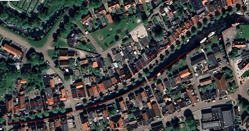

Bij ons in het dorp wil men voor een 4 tal evenementen per jaar langs de rivier in het dorp graag wifi aan kunnen bieden aan standhouders e.d. voor betalingen. 4 danwel 5g is hier namelijk nogal slecht, zeker als er een paar duizend mensen rondlopen.
Nu hebben ze gekeken om dit te in te huren, maar dat is qua kosten niet leuk meer, als vrijwilliger heb ik aangegeven dat je het voor 1 maal huren volgens mij ook best zelf moet kunnen aanschaffen. Het is uiteraard ook mogelijk om de aanwonenden om toegang tot de wifi te vragen, maar als dat voorkomen kan worden is het beter.
Nu heb ik eens zitten kijken naar zowel ubiquiti unifi als TP LINK Omoda. Beide mooie systemen welke dit denk ik best zouden moeten kunnen doen.
We hebben het hier over een lengte van ongeveer 400m en het breedste stuk is max 25m.
Nu vroeg ik mij af, is het mogelijk om eventueel de AP's bij verschillende aanwonenden thuis in een router te steken maar dat de AP's toch onderling zijn verbonden als 1 mesh netwerk? Dus dat je gebruik maakt van het internet uit verschillende andere netwerken om zo de snelheid er wel een beetje in te houden?
Of is het gewoon beter om centraal (dus in het midden van die 400m) te zorgen voor een snelle verbinding en dan via verschillende AP's verspreiden naar beide kanten?
Super snel hoeft het internet niet te zijn, de bezoekers krijgen er ook geen toegang tot, het is meer dat de standhouders een stabiele internetverbinding hebben voor de pintransacties.
Oh en wat voor setup (hardware) zouden jullie aanbevelen?

Unifi zou dit zeker kunnen, maar een plaatje van de locatie zou gemakkelijk zijn.
Net zoals je budget. Want heb je 500 euro ter beschikking of 2500 euro?
Hoe krijg je daar trouwens Internet?
Neem je dit van een huis af, trek je een kabel ergens naar toe? P2P straalverbinding, of ga je voor iets als starlink?
Heb je ook 220V ter beschikking op locatie, voor je access points of overige infrastructuur?

Internet kan sowieso gewoon bij 1 iemand vanuit huis gehaald worden. Desnoods bij mezelf. Of dus eventueel bij meer. Stroom voor de accespoints zal ook gewoon van aanwonenden komen dat zal niet zo'n probleem zijn.
Bekabeling tussen de accespoints zelf heb ik wel aan gedacht, maar dat zou over de straat moeten lopen waar al mensen overheen lopen. Vandaar dus eventueel het idee van Internet en stroom vanuit een huis voor elk accespoint, maar dat ze voor het gemak wel 1 netwerk vormen. Maar goed zoals gezegd is een centraal punt in de midden ook wel genoeg om 200 meter 1 kant op en 200 meter de andere kant op via een paar tussenliggende accespoints. Op het einde zal de bandbreedte wel wat minder zijn, maar vast nog genoeg. En anders gewoon per ip adres een bandbreedte toewijzen, dan nemen ze ook niet te veel.
Ik zal morgen eens kijken of ik een plaatje kan maken. Bedankt alvast.
Oh en budget tussen de 500 en 1000, uiteraard het liefst dichter bij de 500 dan bij de 1000.

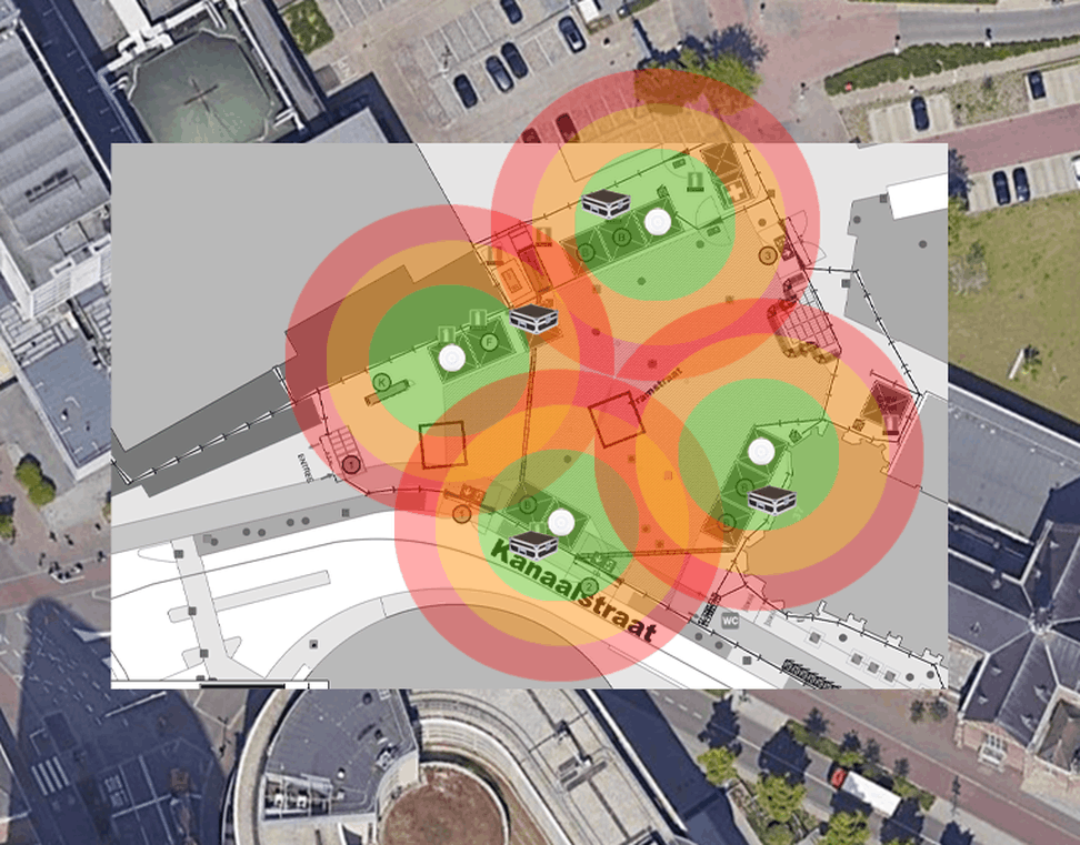

zie onderstaande voorbeeldje van hoe ze dat op een camping hebbe gedaan met ubiquiti mesh modellen:
Afbeeldingslocatie: https://img.community.ui.com/95e95b69-4777-4525-9a62-dd14fa311eb9/comments/a131bda0-616f-487a-a2c1-6f5c7a479cfe/2f481ac2-8fbe-4b3b-bc54-0142f20f19ba
Mijn ervaring hiermee is niet heel positief. Ken iemand die zo een camping heeft opgebouwd met ubiquiti mesh modellen en het internet viel regelmatig uit.
Ik heb betere ervaringen met de point to multipoint:
- 1 router knopen aan internet en outdoor point to point ap plaatsen. Deze staat in midden van terrein.
Vervolgens koop je verschillende point to point clients die je met het centrale uplink AP laat verbinden.
Die client verbind je weer aan een lokaal AP waar je netwerktoegang mee geeft. Krijg je dus per wifi punt een combinatie van omni AP en point to point wifi uplink. Google maar eens op Point to multipoint wifi. Veel internet providers die internet leveren via wifi werken op deze manier

Dit is een mooier floorplan waar de aps gemiddeld 40 meter uit elkaar staan.
Als je goed kijkt zie je een kabelgoot liggen van links, naar onder, naar rechts,
Afbeeldingslocatie: https://tweakers.net/i/IfalL-rXrU7Hn7VgFmwU8aURUuU=/full-fit-in/4000x4000/filters:no_upscale():fill(white):strip_exif()/f/image/uCrxKWKe84AzZf6lPgYgmDoy.png?f=user_large
Het accesspoint boven is hier met een switch verbonden zonder kabel naar F. Op dat punt zijn ook kassas met een kabel verbonden en dat komt dan via het ap dmv een mesh weer bij F uit.
Gemiddeld haal ik hiermee 70mbit op het terrein met 3000 man.
Internet komt hier vanuit pand links en als dat wegvalt gaat het over op een 4g Failover vanuit de gateway.
Elke zone/bar heeft daarnaast ook nog een eigen 4g failover (via POS leverancier) mocht een link tussen de barren verbreken door sluiting of welkandere reden dan ook.
Het is niet belangrijk welk subnet er is omdat het een andere locatie is, mocht dit wel belangrijk zijn is dit besproken, firewalled en zal het niet over wifi gaan ben ik van mening.
Mesh/Wifi technisch is het juiste SSID en Password dan wel weer belangrijk. Dan kan kantoor ook daar verbinden bijvoorbeeld.
Internet is wat verwacht word 8)

Afbeeldingslocatie: https://tweakers.net/i/bvG1mL-awa2xUrsebq-GmUh84Cc=/800x/filters:strip_exif()/f/image/VYgrXE7oio3DIqXROVZId3DH.png?f=fotoalbum_large
Ik zou nog een kaartje delen van de situatie. In bovenstaand plaatje staan de kramen tegen de huizen aan in het rood omcirkelde gebied, dus aan de noordkant van het water. De auto's zullen er verder niet staan op dat moment. En de mensen lopen dus massaal over de weg tussen de kramen en de bomen/water zeg maar.
Ook de zuidkant van het water zullen mensen langslopen en daar staan ook wat straatartiesten her en der. Maar deze zuidkant leek mij dan weer uitermate geschikt om de accespoints op te stellen. De verwachting is dat ik nagenoeg bij elk huis wel een stekker in het stopcontact mag prikken en eventueel ook wel een ethernetkabel in het modem. En anders bij de buren wel.
