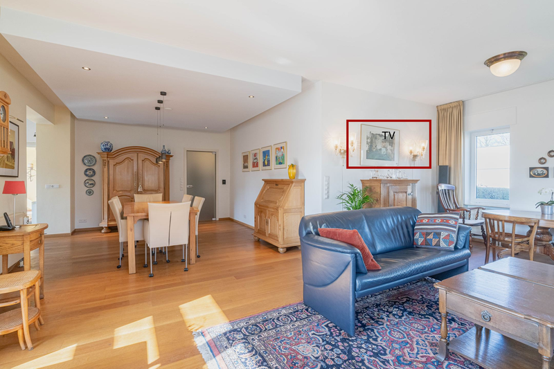

75 inch televisie voor in onze nieuwe woonkamer

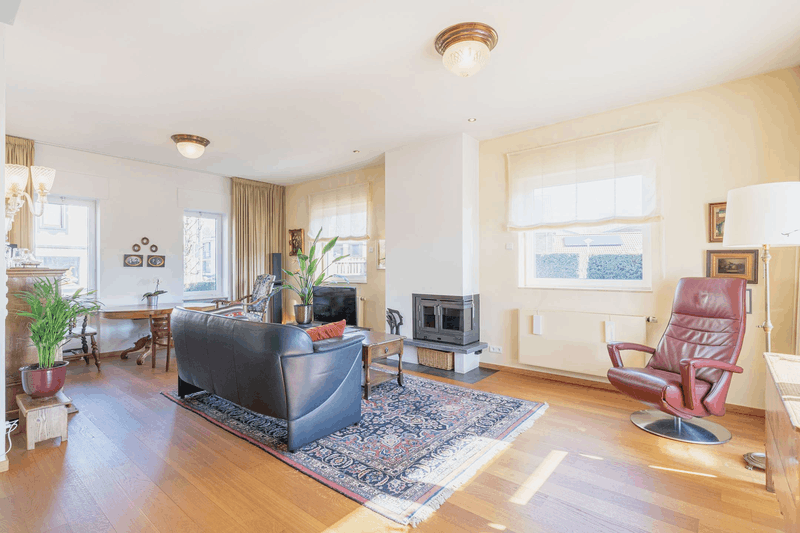

Ik heb zelf links en rechts al wat rondgevraagd, ook met de mensen van HelloTV gesproken. Het verhaal in het kort is dat wij een nieuw huis gekocht hebben, daar ook een nieuwe tv bij willen aanschaffen en meteen een upgrade gaan doen. De tv die we nu hebben is een Samsung uit 2016, dus upgraden zal niet heel lastig zijn.
Ik dacht initieel aan een OLed (specifiek de LG C35) televisie, maar die werd mij afgeraden omdat ik aangegeven heb een lichte woonkamer (doorzon) te hebben (zie screenshots) en daar de tv ook komt te hangen;

Met elke moderne TV kun je prima kijken zonder gordijnen dicht te doen, enige waar je rekening mee moet houden zijn reflecties. Wanneer je recht voor de TV zit zal dit enkel bij donkere scenes te zien zijn, kijk je ook onder een hoek dan heb je er meer last van. Zo is bijv de LG C3 glossy en zijn reflecties meer aanwezig, een LG B4 en G3 zijn dan de betere keuze.
Verder hangt het een en ander af van hoe kritisch je bent, wil je ook overdag genieten van een film en hecht je waarde aan HDR impact gedurende de avonden? Dan zou ik de G3 aanraden door de hogere helderheid, kijk je enkel casual TV overdag dan zou de B4 ook moeten voldoen. Kijk je vaak overdag en wil je op die momenten ook genieten van HDR? Dan is de Sony X95L de beste keuze, met een prijsaanvraag voor ongeveer jouw budget te koop.

Er is inderdaad veel lichtinval, een OLED TV kan prima in deze situatie bijv. de LG 77G3. Je dient dan eventueel met bijv. plissé-gordijnen te werken in de hoek waar de TV komt te hangen.
Verder hangt het af van hoe kritisch je bent, wellicht dat jullie met een 75'' midrange TV ook al tevreden zijn.

@Freshouttheoven ik ben niet helemaal thuis in dit gebied ;) dus als je me kunt vertellen welke informatie nog meer zou kunnen helpen, dan voorzie ik je daar graag van.
Ik wil eigenlijk voorkomen dat ik gordijnen dicht moet gaan maken om televisie te kunnen kijken, ook overdag. ik weet dat er op het raam een coating zit die van buiten naar binnen kijken moeilijk maakt (je moet er echt tegenaan gaan staan).
De foto's komen trouwens van Funda, op het moment dat we de sleutel krijgen kan ik wellicht wat meer realistische foto's plaatsen. De woonkamer zelf ligt wel aan de noordkant van het huis.
