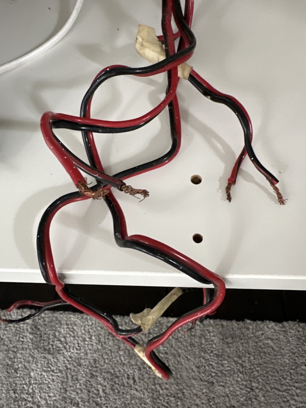

Ik ben net verhuisd naar een nieuw huis waar een aantal JVC luidspreker boxjes hangen. Als het kan wil ik die hergebruiken. Ik wil ze straks graag aansturen via wifi of iets in home assistant, maar het smart stukje is nu niet direct belangrijk.
Mijn vraag is hoe ik deze losse kabels netjes kan omzetten naar bruikbaar signaal. Kan ik hier bijvoorbeeld gewoon een luidspreker->3,5mm adapter op monteren, of heb ik meer nodig?
Of is dit bijvoorbeeld een passende oplossing: https://www.amazon.nl/Log...bc39435a59e915938947a9a28
Foto:
Afbeeldingslocatie: https://tweakers.net/i/H2rJ7QyB0AdZxDdopveoxlfDX4c=/x800/filters:strip_icc():strip_exif()/f/image/UkRwH5mty01ZfipBfJOxoUzJ.jpg?f=fotoalbum_large

3,5”? 3,5mm.
Je zult dus op zoek moeten naar een versterker met terminals om deze draden netjes tussen te klemmen, of vanaf stekkers aanzetten zodat je de stekkers in de versterker kunt drukken.
  • Blasterxp
Deze luidsprekers hebben een versterker nodig. De versterker zet het 'lage' 3,5" geluid om naar krachtige geluid wat de speakers goed laat trillen.
  • Beste antwoord ✓
  • sypie
3,5”? 3,5mm.

space_lion schreef op maandag 26 augustus 2024 @ 11:22:
Nee, dit kan niet.. Overigens bestaat er niet iets als "gewoon" een dergelijke adapter.
Die signalen zijn niet compatible met elkaar.
Zoals hierboven ook al genoemd:
Met de 3.5mm stekker worden alleen laagvermogen audiosignalen verstuurd (RCA, LINE, of andere benamingen).
Je speakers hebben een versterkt signaal nodig. Er moet dus een (normale) audioversterker tussen die de speakers aanstuurt.
Dat kastje wat je in de amazon link stuurt, kun je vervolgens wel als 'smart' audiobron gebruiken, wat je vervolgens op een van de inputs van de genoemde versterker aansluit, bijvoorbeeld.
ik vind het wel vreemd overigens dat je het wel hebt over smart-home, en home-assistant gaan gebruiken om alles aan te gaan sturen, maar dat je vervolgens niet weet hoe je iets extreem basaals als een speaker moet aansluiten... iets wat al meer dan 60 jaar op precies dezelfde manier in zijn werk gaat..

BrainCrash schreef op maandag 26 augustus 2024 @ 11:47:
Duidelijk, op zoek naar een versterker erbij.
Jammer dat je deze opmerking nodig vindt :) ik heb zelf niet eerder met dergelijke blote kabels gewerkt, maar sorry dat ik deze kennis niet bezit en advies zoek op dit forum.

sypie schreef op maandag 26 augustus 2024 @ 11:34:
3,5”? 3,5mm.
Thanks! Ik had al een vermoeden, maar kon niet een definitief antwoord hiervoor vinden zo snel. Ik zal op zoek gaan naar een versterker waarop ik deze draden kan aansluiten.

space_lion schreef op maandag 26 augustus 2024 @ 12:14:
In theorie werkt elke ouderwetse domme versterker, maar dan heb je wel een bron nodig (dus iets wat aan je netwerk hangt en 3.5mm jacks uit heeft naar de versterker), vroeger was een chromecast audio hier de perfecte optie voor, maar die maken ze niet meer. Er zijn wel verschillende hometheater versterkers waar je heen kan casten, maar dan ben je honderden euro's verder.
Dus het is de vraag hoeveel je er in wil investeren.

En als je er een heos amp /denon home amp/marantz m1 of sonos amp aan hangt? Dan heb een versterker en netwerkspeler in één die je middels wifi of netwerkkabel in je netwerk hangt.
Heos heeft ook spotify Connect en werkt volgens mij ook met Google home en Alexa. Sonos heb ik geen ervaring mee.

Even een update voor de geïnteresseerden: ik heb gekozen om een Yamaha RX-V4A in huis te halen, hierop kon ik de 'blote' kabels aansluiten en alles werkt super! Ik heb hier ook nog een subwoofer staan, maar die moet ik met zo'n tulpstekker aansluiten. Deze komt vandaag binnen, dan zal ik die eens aansluiten voor extra oompf :)
Vanavond dan een film kijken met surround sound! Tot nu toe klinkt de muziek in elk geval goed, werkt ook met Spotify Connect.
