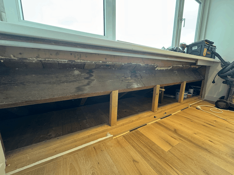

Het is een veelvoorkomende vraag hier, maar omdat elke situatie anders is, maak ik een nieuw onderwerp aan. Het dak net onder de ramen van de dakkapellen is helemaal niet geïsoleerd. Ik verlies veel warmte en heb het koud in de winter, omdat dit deel van het huis ook mijn kantoor is.
Dit is de situatie:
Afbeeldingslocatie: https://tweakers.net/i/l0d4Q0Qk5WS2rl53bAfE1vC_pZk=/800x/filters:strip_exif()/f/image/RJNIJElyGsMyNfxjSpfE7BcX.png?f=fotoalbum_large
Het huis is uit 1954 en de dakpannen liggen direct boven de houten planken. Er is geen folie. Ik zal het dak waarschijnlijk over een paar jaar renoveren, omdat de dakpannen oud worden. Isolatie van buitenaf zou het beste zijn, maar het is een hoekhuis, dus het is misschien niet realistisch om een ​​hoger dak te hebben.
Eerst moet ik die opening afdichten, dat doe ik met constructieschuim, dat lijkt geen probleem te zijn.
Afbeeldingslocatie: https://tweakers.net/i/nv4FndyVoK9T4LTxKEZaQ89YCnw=/800x/filters:strip_exif()/f/image/P1M4TQzfc6OZHRiRD3mfktMJ.png?f=fotoalbum_large
De grote vraag is of ik voor steenwol of PIR moet gaan. In eerste instantie geef ik de voorkeur aan PIR vanwege de hogere isolatiewaarde, het lijkt ook handiger om te installeren. Ik ga er nu vanuit dat het PIR is, maar ik weet niet helemaal zeker hoe ik verder moet:

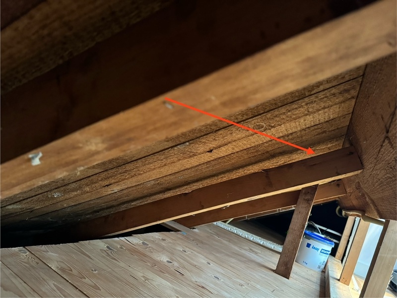

1) Moet ik de PIR direct op het hout lijmen? Ik heb hier verschillende dingen over gelezen. Er zal geen ventilatie zijn als ik wat lucht tussen het hout en de PIR laat, dus ik zie het nut er niet van in. Is dat riskant?

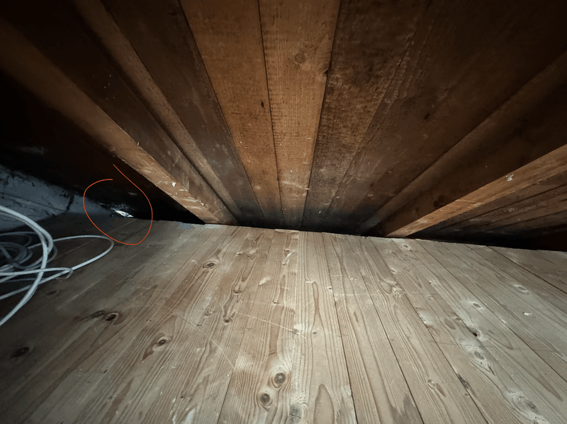

2) Ik heb 10 cm ruimte.. Aan de andere kant is de vloer, gemaakt van planken, op de een of andere manier niet consistent in lengte... Ik weet niet zeker hoe ik daarmee om moet gaan. Een plaat van 10 cm dik zou een opening aan de grondzijde achterlaten. En misschien kan ik het niet luchtdicht maken. Misschien moet ik het gewoon afdichten met schuim?

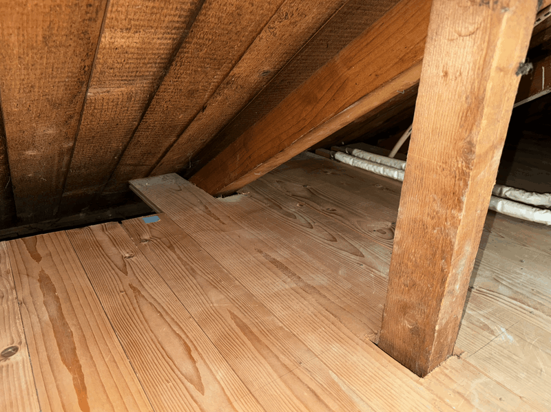

3) Moet ik hier isoleren? Hieronder staan ​​de slaapkamers, dus minder warmteverlies. Ik kan er echter niet echt bij en iets netjes en luchtdicht doen. Moet ik de lange planken afknippen, de langste PIR-plaat die mogelijk is hier plaatsen en het zo goed mogelijk afdichten met schuim?
