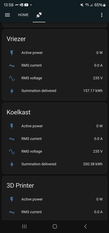

Ik heb er ook 8 van deze en de voltages komen niet eens overeen. :')
Deze vallen zeker in de categorie goedkoop = duurkoop. (10 euro per stuk voor mij)
Zie hier mijn voltages:

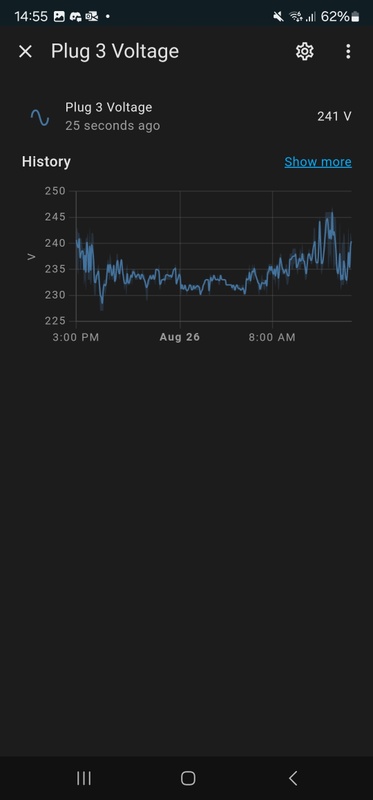

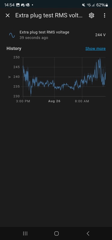

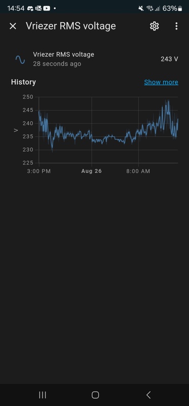

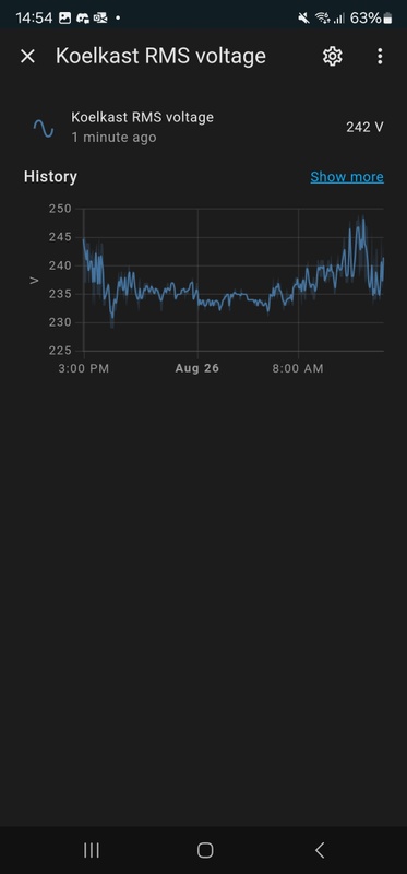

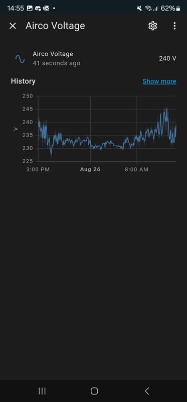

Is allemaal dezelfde fase, kijk even naar de grafieken hier onder, deze zijn precies hetzelfde patroon, maar wel op een ander voltage, op exact hetzelfde moment:

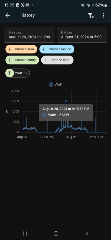

Deze is ook nog leuk, de airco trekt absoluut nooit meer dan 1200W. Kan ik ook bevestigen met het verbruik op de slimme meter, dit is meestal eerder 1000W ish. De airco plug:
Afbeeldingslocatie: https://tweakers.net/i/2sU6mKuFLiUkVpj00s_PIQFg1-g=/x800/filters:strip_icc():strip_exif()/f/image/2brwbRt8aecOT8mhuzIB8ec2.jpg?f=fotoalbum_large
Het stroomverbruik van mijn hele woning op dat moment, met het hele circus hier gewoon aan:
Afbeeldingslocatie: https://tweakers.net/i/_dBD9UnEUecT8sfXpzwyT3zmirw=/x800/filters:strip_icc():strip_exif()/f/image/jHqJanT11gzNcW4vQkcvl5qx.jpg?f=fotoalbum_large
Kun je dat ook verklaren door die power factor? Ik weet niet hoe dat zit met een airco namelijk.
