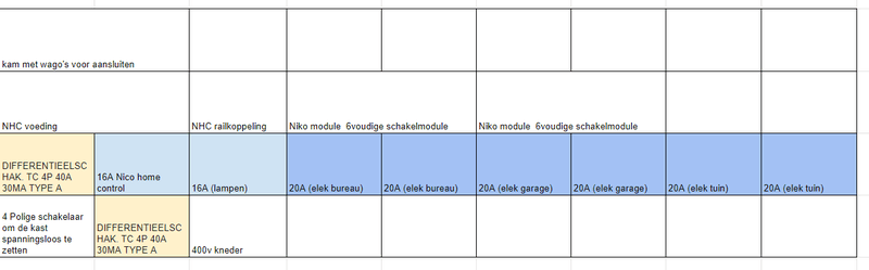

Hoi allen,
Vooropgesteld, ik ken genoeg van elektriciteit om een huiselijke installatie te installeren (heb ik ondertussen in 2 huizen gedaan), maar nu zou ik nog een extra kast moeten aansluiten en ik wil even zeker zijn of mijn gedachtengang klopt.
Vanuit de hoofdkast loopt een kabel (5G6) naar onze garage, deze zal dan heel onze garage + tuin van elektriciteit kunnen voorzien. Aangezien m'n bureau zich daar ook bevind is het een iets grotere kast geworden (maar dat zou niet moeten uitmaken).
We krijgen 3x400V binnen.
Afbeeldingslocatie: https://tweakers.net/i/I4-rwgbS6PWN8LCeVDrsmSgupvw=/800x/filters:strip_exif()/f/image/AMEzRXP7KLn01QKxO4ovQm8q.png?f=fotoalbum_large
In mijn nieuwe kast zou dan de volgorde als volgt zijn, klopt?
  • Linksonder een 4polige schakelaar die de hele kast spanningsloos kan zetten
  • per lijn van (maximaal) 8 automaten moet ik een aparte differentieel van 30 mA zetten
  • gezien ik ook nog een aantal zwaardere toestellen heb op 400V zou ik die onderste lijn daarvoor willen reserveren. Maar dat wordt in de toekomst nog uitgebreid. Dus ofwel gewoon ook een differentieel van 30mA, of eentje van 300mA (vaste toestellen mogen volgens het nieuwe Arei nog op die 300mA zitten.
Klopt mijn gedachtengang of zie ik iets over het hoofd?
Noot: zoals in de titel gezegd, dit is een Belgische situatie (en met de Arei wijzigingen van de afgelopen tijd wil ik gewoon zeker zijn, het moet wel gekeurd geraken en veilig zijn).

Als Nederlandse elektricien vallen mij 2 dingen op:
-alle 230V groepen op 1 aardlekschakelaar?(differentieel) bij een probleem zit je in het donker
-Wat is de hoofdzekering waarde en hoe zwaar wil je de onderverdeler afzekeren?

Ricko1 schreef op dinsdag 27 augustus 2024 @ 12:41:
Dit gaat puur om een zekeringskast in de garage, daar speelt dit issue zo niet. Gezien enkel ik er (mogelijks) aan het werk ben en dit hoofdzakelijk overdag zal zijn.
Sowieso komt er een tweede rail bij op termjin gezien ik m'n tuin nog verder moet aanpakken en er dus wel wat groepen bij zullen komen.
Vwb de zekering. In de hoofdkast is met 40A gezekerd, nadien gaat het naar een 25A (3x400V) die dan zal uitkomen in de garage.
