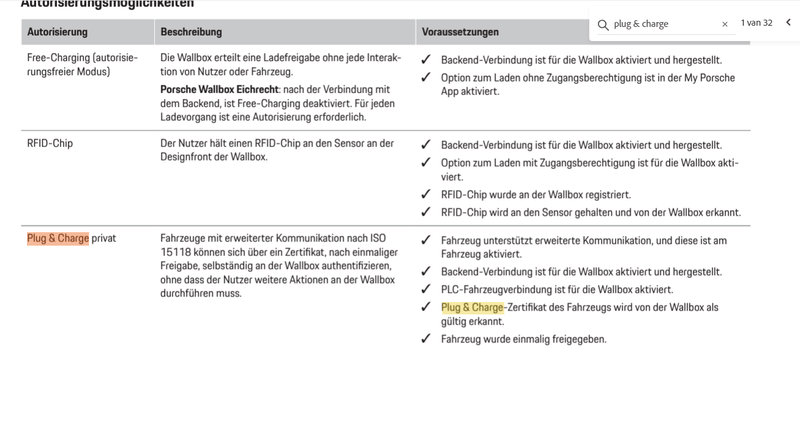

Dank, is dit specifiek voor Mercedes? In een brochure van een Porsche-wall box lees ik dat Plug & Charge wel moet werkenAfbeeldingslocatie: https://tweakers.net/i/vMt7mf1GLyqcQwqzBKUgQe6dlzc=/800x/filters:strip_exif()/f/image/zil5Qt4KWjyOcHLz11p9tV2p.png?f=fotoalbum_large
