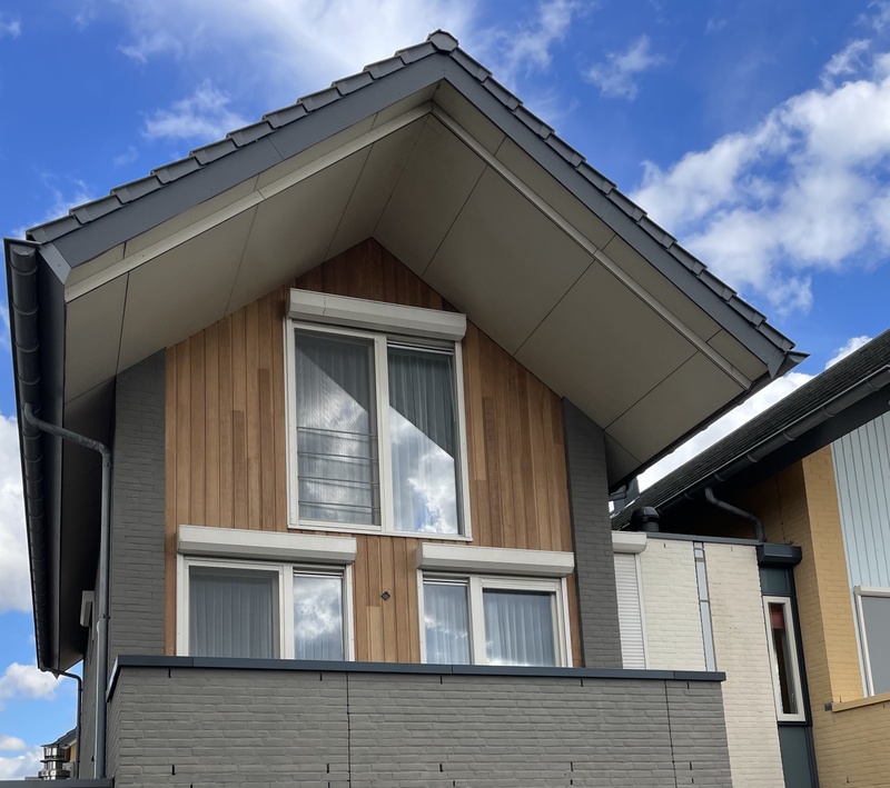

Aan de achterzijde van het huis (west zijde) is onze gevel afgewerkt met western red cedar rabatdelen, zoals op de foto te zien is, is de beits die er erop zit/zat al enkele jaren aan vervanging toe.
Welk stappen plan adviseren jullie om dit volledig kaal te schuren?
Ik was zelf al aan de slag gegaan met een Bosch texoro multi-schuurroller, maar dit duurt een eeuwigheid. Het werkte wel redelijk voor de verdiepte stukken.
Zodra het helemaal blank gestuurd is willen we het voorzien van olie.

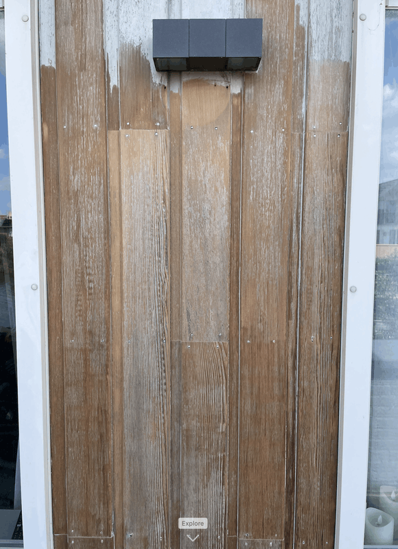

Men heeft in het verleden er Olympic stain 901 lichtgrijs, semintransparant opgezet.
  • Chimsie78
  • Laatst online: 19-10 23:00
Na een eerste rondje is dit het resultaat.
Afbeeldingslocatie: https://tweakers.net/i/jeEwReDUGH-emY_6hMDpJLIwcKU=/x800/filters:strip_exif()/f/image/GOBwfY8EGT0zV0kz3k3ecNYr.png?f=fotoalbum_large
Graag willen we het helemaal blank hebben.
  • Yaksa
  • Laatst online: 29-09 22:49
Lastig, beits trekt (deels) in het hout. Dat witte/grijze pigment krijg je dus alleen met diep schuren weg, in de kieren krijg je het waarschijnlijk nooit meer uit. Je mag de vorige bewoners bedanken voor hun rigoureuze keuze.

Gelukt😊

Hahn schreef op zondag 8 september 2024 @ 16:50:
Ziet er goed uit! Hoe heb je het uiteindelijk gedaan?
Met een Bosch texoro icm met de rollers en heel veel geduld.
Afbeeldingslocatie: https://tweakers.net/i/DP5MaSINxlxC34PSdYM2yLrpPys=/800x/filters:strip_exif()/f/image/GkEcSwMwoytWsXHwK0nh9uRf.png?f=fotoalbum_large
