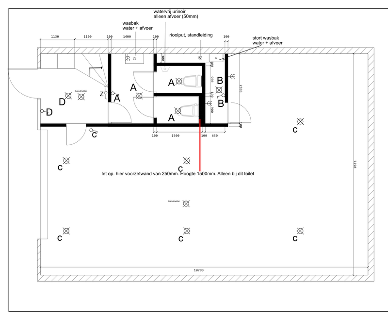

Bijgevoegd de plattegronden, beneden en bovenverdieping. Beneden is magazijn en zal in eerste instantie niet gekoeld / verwarmd worden, omdat we daar zien dat in het huidige pand niet of nauwelijks nodig is. Hoogte is 3,7 meter. BIj de stippellijn komt een verlaagd plafond (hangend), bij de toiletruimte een verlaagd plafond (2,3m) en bij de vergaderzaal een verlaagd plafond (2,7m).

Mijn advies zou zijn om Luch/ water te nemen met vloerverwarming + convector waar nodig. Lucht/ lucht is lastig echt comfortabel te krijgen voor alle collega's in een kantoor.
WTW voor de energiebesparing heeft weinig zin in een bedrijfspand dat relatief slecht is geïsoleerd in vergelijking met woningbouw.
Om kosten te besparen zou je voor 3 L/W units kunnen kiezen. 1 unit zie ik niet werken. Verspreiding van de koude lucht valt tegen.
Zorg daarnaast voor voldoende aanvoer en afvoer van lucht in je vergaderruimte. Als je daar met 4 man zit wordt zo'n kleine ruimte snel een stinkhok zonder ventilatie.
Bouw daarnaast de systeemwanden van de vergaderruimte door tot het dak voor goede geluidsisolatie en zorg dat de detaillering voldoende geluidsdicht is.
