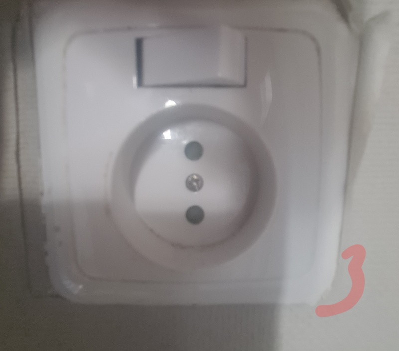

ik verwacht dat de TS de vaatwasser met een geaard verlengsnoer verbindt met een geaard stopcontact. Wie heeft er nou nog niet geaarde verlengsnoeren liggen? (Even buiten de twee-polige verlengsnoeren om waar een vaatwasser sowieso niet op past qua stekker)…
Maar alsnog is het wel handig als de TS een foto laat zien van het verlengsnoer en stopcontact. Graag ook laten weten op welke aardlekschakelaar de functionerende WCD(stopcontact) zit. Is dat de de witte of de groene groep?
De symptomen wijzen an sich op een defect in de vaatwasser maar de TS stelt dan wel een zeer legitieme vraag ; “waarom werkt het op die andere wcd dan wel? ”…
Ik verwacht op basis van de de summiere berichtgeving eigenlijk dat de andere WCD (waar de vaatwasser wel op werkt) op de witte groep zit en deze andere aardlekschakelaar iets minder gevoelig is dan degene die klapt.. Maar zeker weten doe ik het niet…

Alleen de TS kan beantwoorden of het werkende stopcontact OOK een geaard stopcontact is.
Tot die tijd is alles speculatie
En dan nog... Ik heb al een paar keer meegemaakt dat er een geaarde WCD zat, maar er helemaal geen aarde draad zat in de doos, en dus niet aangesloten.
Gelukkig heb ik een fluke pen en werkschoenen voordat ik een apparaat aanraak (aldoende leert men als je een kookplaat aanraakt die onder stroom stond via kroonsteentjes...)

  • Samert
  • Registratie: Maart 2024
  • Laatst online: 29-11-2024
Beste leden,
Allereerst excuus voor mijn late reactie. Ik was niet thuis om foto's te maken. Afbeeldingslocatie: https://tweakers.net/i/EmY9JYITrKMVqntEtptkibm_Y9s=/x800/filters:strip_icc():strip_exif()/f/image/YLZxCSArHgd0MnomyBMq2hC9.jpg?f=fotoalbum_large
Afbeeldingslocatie: https://tweakers.net/i/y7Z_Jtq6Sbzs4_yDUHOxRYGjmGs=/x800/filters:strip_icc():strip_exif()/f/image/4hpfLnYhxY2x9Ti6fTGSuNwL.jpg?f=fotoalbum_large
Afbeeldingslocatie: https://tweakers.net/i/7IN_1RG4CKquXogbjYk-EyCTtuo=/800x/filters:strip_icc():strip_exif()/f/image/Ek17QOuzhvYrt7F227SpobgM.jpg?f=fotoalbum_large
Beste leden,
Allereerst excuses voor mijn late reactie. Ik was niet in de gelegenheid om een foto te maken. Hierbij verstuur ik jullie drie fotos met drie getallen.
Getal 1 = is het stopcontact in de keuken waarbij de vaatwasser uitvalt
Getal 2 = de verlengkabel
Getal 3 = is het stopcontact van de andere ruimte waar ik de verlengkabel op heb aangesloten en werkt.
Welke siemens het is krijgen jullie van mij later vandaag te horen. Ik heb de vaatwasser overgenomen van een vriend
Leden bedankt voor de reacties en adviezen!

3: Geen geaard stopcontact en daarmee een potentieel gevaarlijke situatie tijdens alternatief testen.
De rest is wel geaard.
Helaas weten we hiermee ook nog niet veel meer. Kan nog steeds aan beide apparaten liggen. (Hoewel ik meer neig naar een defect in het verwarmingselement van de vaatwasser.)

Welke ….. sluit nou een vaatwasser aan op een niet geaard stopcontact?
Sowieso snap ik niet dat je dit:
Afbeeldingslocatie: https://tweakers.net/i/BTIEND2uGwiUzEGUq99uvIPRoxE=/x800/filters:strip_icc():strip_exif()/f/image/SmRmmjcmJCspf8hTjNDepOYu.jpg?f=fotoalbum_large
In stopcontact 2 krijgt?? Dat hoort namelijk niet te passen…
Iemand die geen idee heeft wat aarde is en waar het toe dient. En aangezien de TS het verschil tussen een ALS en een zekering niet kent, verbaast het me niet heel erg ;)

PhilipsFan schreef op zondag 25 augustus 2024 @ 05:59:
De situatie is levensgevaarlijk. Je vaatwasser veroorzaakt een aardlek. Dat betekent dat de buitenkant van de machine onder stroom kan staan. Je aardlekschakelaar voorkomt dit door af te slaan, dat is precies wat hij moet doen.
@Samert het stopcontact in plaatje 3 is niet geaard, dus bovenstaande.
Gezien je kennis over dit soort dingen zou ik je zeer sterk aanraden de vaatwasser per direct niet meer te gebruiken en ofwel te vervangen, of er op zijn minst naar te laten kijken door iemand met verstand van zaken.
Via het verlengsnoer lijkt het misschien te werken maar het is hartstikke onveilig!

Een geaarde stekker past zonder geweld in een ongeaard stopcontact. Andersom moet je gaan zagen...
Ik ga voor een defect in het element, die aardlek klapt niet voor niks. Met het verlengsnoer in het ongeaarde stopcontact heb je waarschijnlijk stroom op de behuizing staan, levensgevaarlijk. Overigens verwacht ik dat de aardlek bij aanraken van de behuizing dan ook afslaat, maar dan heb je al een flinke dreun gehad.

_JGC_ schreef op zondag 25 augustus 2024 @ 19:55:
Volgens mij heb je gelijk inderdaad (zie mijn bovenstaand verhaal), mea culpa

Duidelijk leden
Ik denk dat dit een andere wending gaat krijgen.
Ik heb namelijk de vaatwasser met een geaarde verlengsnoer (zie foto 2 vorige reactie) op een ander stopcontact aangesloten die wel geaard is. Deze stopcontact is van de badkamer (recent opgeknapt). Als ik de aardlekschakelaar uitzet die zich de afgelopen dagen uitschakelde dan had ik geen stroom in de badkamer. Ik heb een foto van deze stopcontact geupload met nummer 4. Stroom viel niet uit. De vaatwasser werkte zoals normaal.Afbeeldingslocatie: https://tweakers.net/i/6JGnKfB50TXFt-PLiw-NNz_sfzo=/800x/filters:strip_icc():strip_exif()/f/image/gLbHCg1HaUFuMj9TYhImpXB0.jpg?f=fotoalbum_large

Dan blijven er 2 dingen over:
- slecht contact in de nuldraad op stopcontact van vaatwasser of automaat in de meterkast
- je zit dichtbij de grenzen van de 30mA beveiliging, verlengsnoer ertussen is verhoging van weerstand dus minder lekkage naar aarde -> gaat nog net goed
Laatste test die je kunt doen is dat verlengsnoer tussen de vaatwasser en het stopcontact zetten dat steeds uitvalt.

Kijk nog eens goed naar je eigen plaatje, dat past gewoon.
Die nok valt tussen de 'driehoekjes die binnen de cirkel geplaatst zijn en zit dus niet in de weg.

De renovatie van de badkamer is gedaan door een aannemer die de woningcooperatie heeft ingehuurd.
Wat ik nu ga doen, is de vaatwasser met verlengkabel (geaard) aansluiten op dezelfde stopcontact die uitviel. Ik heb eerder stopcontacten in de keuken ook getest, maar stroom viel toen uit

Samert schreef op maandag 26 augustus 2024 @ 14:12:
Prik even zo'n apparaatje in het stopcontact en daarna in je verlengsnoer.

Dat (een correct functionerend verlengsnoer en stopcontact) is juist iets wat compleet volgens verwachting aanzienlijke verliezen maakt. Het gaat namelijk niet om die 30mA, maar over zeg 2 tot 3kW, bijna 9A tot 13A, van het verwarmings element.
Dát kan meerdere Volts aan spanningsval opleveren, afhankelijk van de lengte en dikte van het snoer. Laten we gewoon eens 10% pakken als (vrij gangbaar) voorbeeld. Die daling kan de 30mA naar 27mA laten zakken. Het kan nét voldoende zijn om de aardlek niet te laten trippen terwijl het probleem er nog wel is.
Voor TS betekend dit dat het idee om met exact datzelfde snoer/situatie op het falende stopcontact te testen een interessante test is.

Je vaatwasser is stuk. De hoeveelheid lek hangt ook af hoe je de stekker in het stopcontact steekt. 180 graden omdraaien en de lek kan een stuk lager zijn. Laten repareren kost waarschijnlijk meer dan de machine waard is. Electricien gaat dit niet voor je oplossen.
Theo
