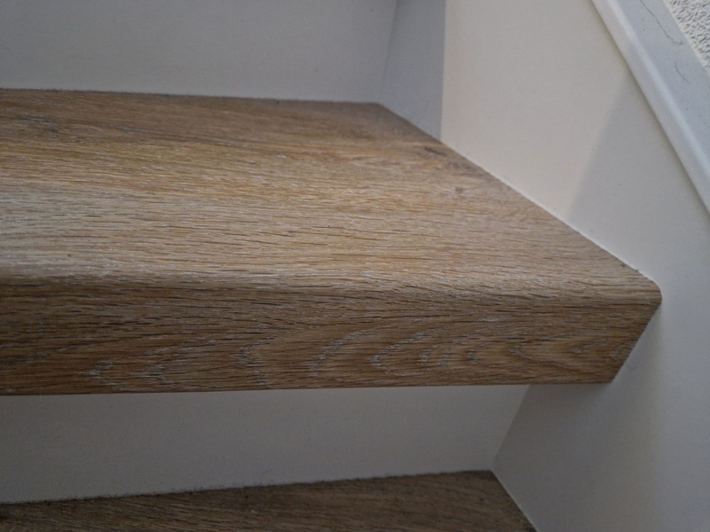

Wij hebben onze trappen vorige maand laten doen, ook met PVC. Onze treden zijn zonder profiel (vond ik persoonlijk niet zo mooi) en met een voelbare structuur zodat je niet snel uit kan glijden. Dit waren complete overzettreden die op maat gezaagd zijn. Misschien niet echt een antwoord op je vraag, maar mogelijk is dit wat input over de mogelijkheden.
Afbeeldingslocatie: https://tweakers.net/i/_DoRixaAmph_K_AzXHeti3Pcgkw=/800x/filters:strip_icc():strip_exif()/f/image/Lvdh4iUJnNleOoNVudnmErop.jpg?f=fotoalbum_large

MazZz schreef op vrijdag 23 augustus 2024 @ 09:06:
Mag ik vragen door wie en of je er dan ook tevreden over bent?
Dit ziet er netjes uit.
Heb je ook enig idee of dit een bepaalde naam heeft, deze materialen? Kan er weinig overvinden behalve een enkel bedrijf zoals blitzinterieur. Zou het echter graag zelf doen.
Nadeel van de MDF overlegtreden is de dikte die de trede krijgt, zoals in dit topic ook al genoemd.
Om die reden zou PVC mijn voorkeur hebben.
