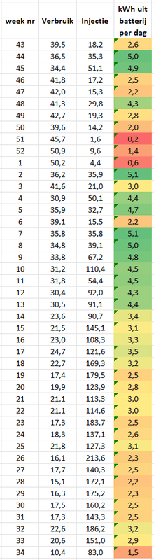

Stel je laadt 3x per week, bij thuiskomst om 18u.
Je hebt zo'n 3 uur nodig om volledig op te laden.
Dit is 13 kWh.
Zomer half jaar ben je vol voor zon onder gaat, in winter ben je volledig afhankelijk van batterij.
1 laad beurt kan in weekend, dus overdag.
26 weken * 2 laadbeurten * 13 kWh = 676 kWh per jaar.
Stroom die je teruglevert is +-11 ct waard. (Lever je uberhaupt terug in winter?)
Rendement van batterij is 90% (hoog geschat)
Dus, uit batterij kost je 0.11 * 676 /0.9 = € 83
Stel je hebt geen batterij dan kost de stroom je zo'n 25 ct
0.25 * 676 = € 169
Winst is kleine 100 euro per jaar.
Batterij gaat ongeveer 10 jaar mee, dus je maakt 1000 euro winst...
Batterij kost? Als je de auto wilt opladen heb je 15 kWh batterij nodig (rendement 90%). Dit kost je 7000 euro.
Nettowinst na 10 jaar = -6000 euro.
Geen goede investering.
Hier trouwens mijn "mogelijkheid tot batterij gebruik", even per week, omdat per dag teveel werk is.
Je ziet dat je gemiddelde dag maar 2 kWh uit batterij haalt. In winter laad de batterij niet op, omdat je overdag je opgewekte stroom al opgebruikt. In de zomer haal je ook maar 2 kWh per dag uit batterij, omdat je 's nachts te weinig apparatuur aan hebt staan om de batterij leeg te maken. (Dit kan je altijd beter rechtstreeks doen).
De ideale periode voor batterij is dus lente en herfst.
