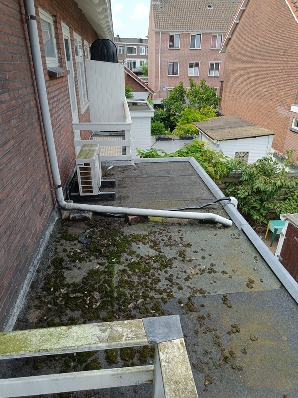

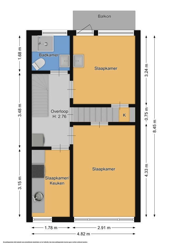

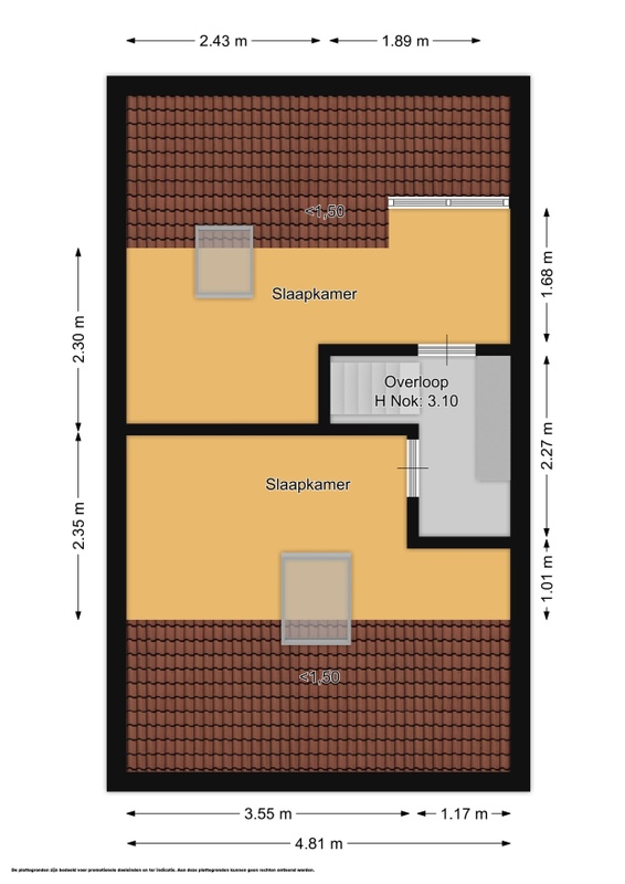

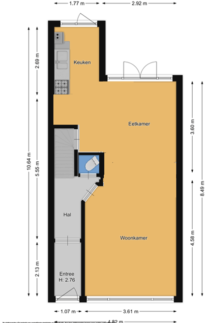

Dank voor de terechte reacties. We gaan het huis sowieso isoleren en eigenlijk hebben we de vloerverwarming en de airco's ook al besloten. Het huis is 108m2, bijgevoegd ook de plattegronden met onze schets van de begaande grond (op de eerste verdieping wordt die keuken een werkkamer). De CV ketel hangt in de keuken en is oud en moet vervangen worden (de nieuwe installatie gaat naar zolder).
De complexiteit zit hem dus in hoe we warm water gaan genereren, toch een nieuwe cv ketel of all electric. Of toch een hybride pomp als we een nieuwe cv nemen. Of is het weer zonde om die 1500 Euro aan een CV ketel te besteden en toch maar waterpomp. Verder het stukje, is het verstandig om nu nog zonnepanelen te nemen of een batterij plaatsen? Of heel braaf alleen een nieuwe CV ketel en de ontwikkelingen blijven volgen wat ooit verstandig is en het geld niet uitgeven maar sparen.
We hebben een mooi dakje boven de keuken waar de buitenunits kunnen staan, de buren hebben hem daar ook dus dan staan we quite in herrie op het dak.
