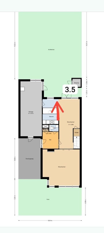

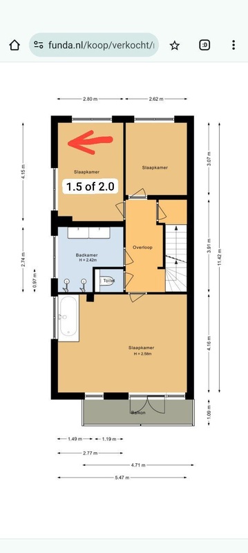

Mijn casus is als volgt:
Beneden krijgen we een 3.5kw vloerunit van Mitsubishi Electric.
Boven in de slaapkamer van onze dochter een 1.5 of 2.0. (qua ruimte zou een 1.5 volstaan maar het voordeel van een 2.0 is dat je de deur open kunt doen en de andere kamer/gang meeprofiteren).
In de toekomst komt er in een deel van de garage beneden een kantoortje en wie weet wil ik daar nog airco (1.5 zou groot genoeg zijn daar). Of het kan ook zijn dat we ooit een 2e kind krijgen en dan toch een airco willen in de kleinste slaapkamer (rechtsboven, dat zou dan een 1.5 worden).
Afbeeldingslocatie: https://tweakers.net/i/71VZmSEEx9UAV2rYw1fC3EX1aSs=/x800/filters:strip_icc():strip_exif()/f/image/LYLHRwYh4adzK6SY2qGxtQ0p.jpg?f=fotoalbum_large
Afbeeldingslocatie: https://tweakers.net/i/Bb6wYF3jl7AjTtSIc1jmXwMsLS4=/x800/filters:strip_icc():strip_exif()/f/image/V6eyDVpCbBf5qIYXyW46GEAl.jpg?f=fotoalbum_large

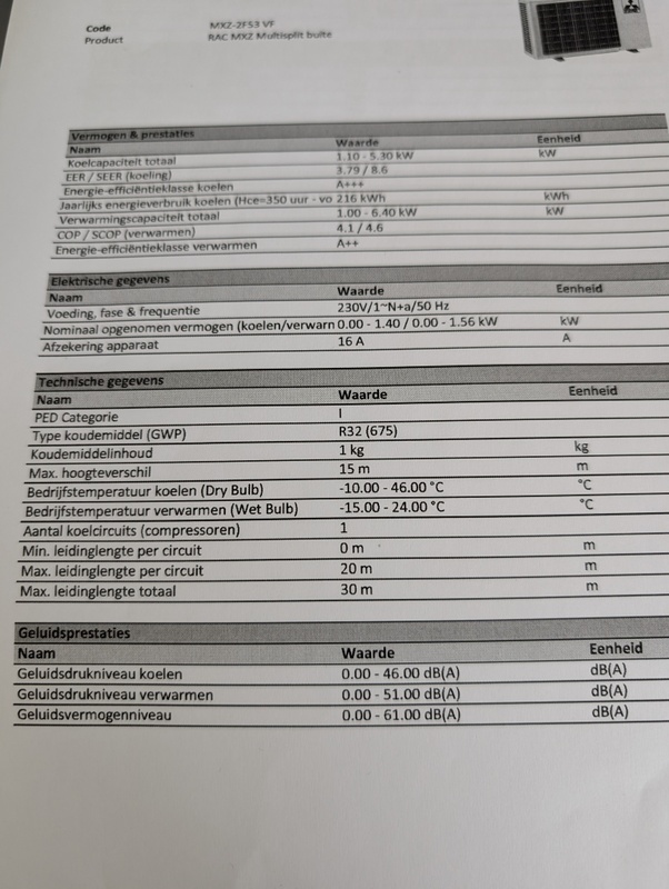

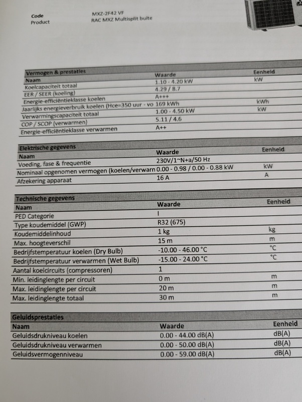

Samengevat, ik twijfel een beetje! Tussen een 4.2 multisplit met 2 poorten, of een 5.4 met 3 poorten (en daarmee meer toekomstbestendig):
https://alklima.nl/leveri...-buiten-units/mxz-2f42-vf
https://alklima.nl/leveri...-buiten-units/mxz-3f54-vf
Merk ME stond eigenlijk al vast omdat de partij waarmee ik in zee ga deze tegen een relatief gunstige prijs kan leveren. Alternatief zou een van de nieuwe Daikin units zijn.

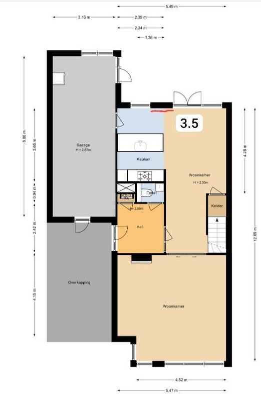

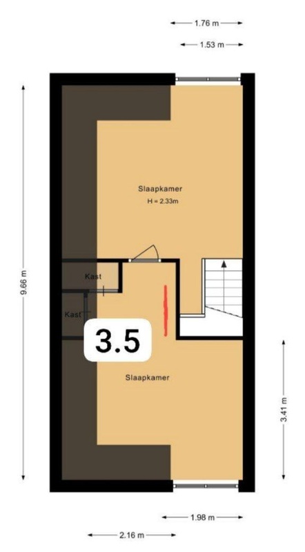

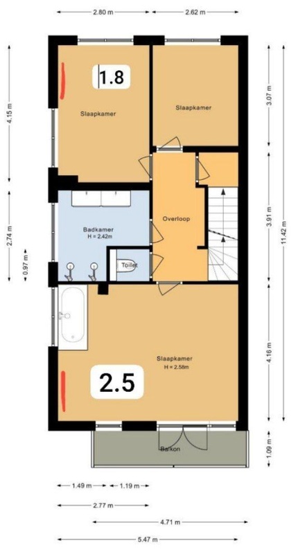

Top ik ben denk ik overtuigd. Alles van Mitsubishi Electric:
Het wordt een MXZ 4.2 buitenunit met de veel lagere minimale waardes. Met daarop aangesloten een KT 3.5kw vloerunit beneden en een LN 1.8kw binnenunit op de slaapkamer van onze dochter.
Op onze eigen slaapkamer een LN 2.5 single split (het is een grote slaapkamer) en op zolder een AY 3.5 single split (hier dus geen Diamond binnenunit, maar de nieuwe reeks van ME genaamd AY).
Dat ziet er per plattegrond zo uit:
Afbeeldingslocatie: https://tweakers.net/i/G8h_BfSYdVIbux1a99Q7zww4j0I=/x800/filters:strip_icc():strip_exif()/f/image/HKnAChK1e7oOzP0WulFR3C0e.jpg?f=fotoalbum_large
Afbeeldingslocatie: https://tweakers.net/i/i5eQnytJYY8hD115K-5YCLrvkIM=/x800/filters:strip_icc():strip_exif()/f/image/TFplBB9kVW7rqwUROBF7vz6Q.jpg?f=fotoalbum_large
Afbeeldingslocatie: https://tweakers.net/i/B4c7uKGdP37rgqEvqUdsUu04QJ0=/x800/filters:strip_icc():strip_exif()/f/image/Rope0Q4egJtddos7hGE5odnf.jpg?f=fotoalbum_large

Volgens eurovent levert zowel de 4,2 en 5,3 bij -7c, 2,9 kW.
Dat is erg laag om in de winter een heel huis mee te verwarmen. In een koude winter te laag.

Er komt op iedere verdieping vloerverwarming. De airco's dienen primair om in de zomer te koelen en secondair als bijverwarming (bijvoorbeeld als we het even snel warmer willen hebben of als de gasprijs door het dak gaat).
De enige plek in huis waar geen vloerverwarming komt is de grote slaapkamer, omdat er in 1/3 van die kamer een podium komt met in het midden een mooi vrijstaand bad en eromheen een soort toog. Dan hebben we aan de andere kant van de slaapkamer nog ons grote bed, dus zou vloerverwarming daar weinig nut hebben. Bovendien hebben we zelden de verwarming aan waar we slapen. Dus daar voldoet de 2.5kw als hoofdverwarming.
Wat zegt de ME spec, want daar geloof ik niks van.
ME behoudt vaak heel goed het vermogen bij -7c

De modellen met hyper heating maar dat heeft deze niet.

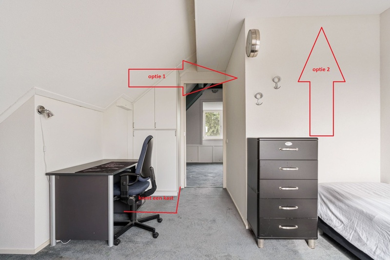

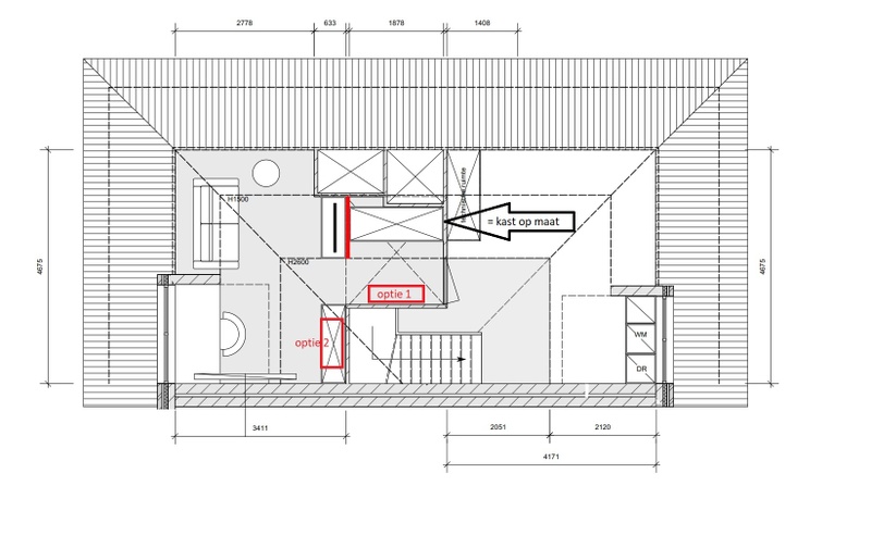

Bedankt voor alle reacties. Een aanvullende vraag over de plaatsing van de airco op zolder:
Afbeeldingslocatie: https://tweakers.net/i/j5acq9gU3_P8Sact0Fhbj7TywMM=/800x/filters:strip_icc():strip_exif()/f/image/UUjSwLFLWzHXAiNblS7nlbNq.jpg?f=fotoalbum_large
Afbeeldingslocatie: https://tweakers.net/i/GRAWn8x6j8CnJGtNY0e1KyyzZTY=/800x/filters:strip_icc():strip_exif()/f/image/NxvX138bLgxSDOdLlh6w4iXA.jpg?f=fotoalbum_large
Zouden jullie voor optie 1 of 2 kiezen? Waarschijnlijk nemen we de ME Diamond airco, die kan 2 verschillende richtingen tegelijkertijd op blazen waardoor ons optie 1 beter lijkt:
Afbeeldingslocatie: https://tweakers.net/i/9u0jt-K5rrISD-mWoKRzY4_apFk=/full-fit-in/4920x3264/filters:max_bytes(3145728):no_upscale():strip_icc():fill(white):strip_exif()/f/image/AXygVeKUFDBPoEH7ArETLgmx.jpg?f=user_large
Echter komt de nieuwe kast wel erg dicht tegenover de unit te hangen waardoor we toch zijn gaan twijfelen. Hoor graag welk muurtje jullie zouden kiezen.

  • RonJ
  • Laatst online: 21:41
De kast zal alleen maar helpen om de luchtstroom tussen links en rechts te splitsen (zo hard als op het plaatje uit de folder buigt het niet af). Hangt er ook een beetje vanaf wat je met beide vertrekken wil doen. Bij optie twee zal de "linker" kamer heel snel afkoelen of opwarmen en zal het juist veel langer duren voordat de "rechter" kamer meegenomen wordt, maar uiteindelijk gaat ie wel mee. Als dat een waskamer is waar je verder weinig mee doet is dat natuurlijk prima.
