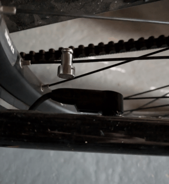

Op je achterwiel heb je een meter en een magneetje die horen over elkaar te vallen en recht te staan. Hoe staan deze? Ik heb wel eens gehad dat het magneetje iets gedraaid was waardoor die niet altijd goed gedetecteerd had en kreeg toen vergelijkbare fouten.
Ik heb nog even een fotootje voor je gemaakt:
Afbeeldingslocatie: https://tweakers.net/i/Rb0lWlBDX-chFsF9JrGi5TxKHcA=/full-fit-in/4000x4000/filters:no_upscale():fill(white):strip_exif()/f/image/Wcnol0Oz01D9PYIiMyrjpC5u.png?f=user_large

Klinkt idd als sensor probleem. 503 krijg je als het magneet niet goed staat.

Volgens mij heb ik geen magneet, ik zie hem niet. Maar de krachtsensor valt ook uit (metertje rechts op display) en naar mijn weten zit de krachtsensor in de motor.

Dan zou ik toch nog een keer goed kijken. Op foto's op internet van deze fiets zie ik de sensor en het magneetje. Gewoon achterwiel even draaien, dan zie je hem vanzelf langskomen.
99,9% kans dat het magneetje het probleem is. Dan ziet de fiets even geen beweging meer dus logisch dat alles (inclusief de krachtmeter) dan uitvalt.

ik heb geen magneet aan spaak.
Ik denk dat ik een magneet in de remschijf heb, maar ik kan het niet zien.
Er gaan ook twee kabels naar rem. Een hydraulische om aan te trekken en een voor sensor denk ik.
(in mijn originele post stond verkeerde type fiets. het is deze E7S Belt 2023: https://eenbroekhuisfiets...belt-nl-500wh-dames-2023/)
