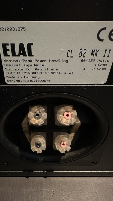

ha allen,
Ik heb Elac speakers gekocht voor de werkkamer. Nou zitten er deze connectoren op, weet iemand of ik dat rode en zwarte rubbertje eruit kan halen (zonder de boel te slopen) zodat ik banaanpluggen kan gebruiken of zijn ze er niet geschikt voor? Op deze manier past dat in ieder geval niet.

Zo niet maar je kan waarschijnlijk dat plastic dopje eruit halen met een tandenstoker/sateprikker of zoiets.

Ja, zo ziet het er wel uit. Ik heb het voorzichtig geprobeerd met een metalen pinnetje maar dat lukte niet. Ik denk dat het met een dun schroefje beter gaat.
Op internet zijn er foto's te vinden zonder dat plastic dingetje dus het moet kunnen. Het is volgens mij wegens Europese regelgeving of zoiets.

Vaak kun je die er wel met een schroevendraaiertje met platte kop uitwippen.

geppie1970 schreef op dinsdag 20 augustus 2024 @ 17:20:
Jep, met een schroefje heb je die strijkkraal-dingen er zo uit. Herinner ik me van mijn exemplaren in 1998 ;)

Belangrijkste voordeel van bananenpluggen, is dat je geen risico hebt van aders die per ongeluk sluiting maken met de andere pool. Dat wordt heel vaak vergeten, maar als dat gebeurt zijn de gevolgen erg groot.
Wat inderdaad gezegd wordt, dat kan gewoon. De reden dat in de EU die plastic caps er in zitten, is dat er zonder die caps een stekker van elk willekeurig apparaat of losse stekker naar een stopcontact direct er in past. Dat geeft risico's voor de onwetende koper. Als je de caps er bewust uithaalt, gaan ze er vanuit dat je het wel snapt.
Vind het persoonlijk wat ver gaan, maar dan weet je in ieder geval hoe het zit ;)
