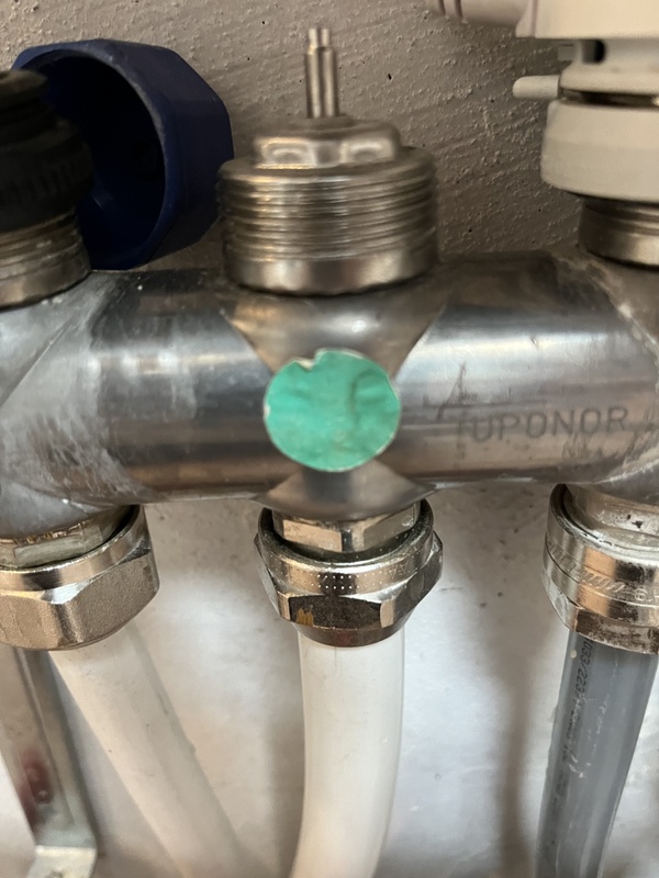

Ik ben opzoek als dezelfde koppeling als te zien is op de foto. Het is een uponor verdeler met (volgens mij) 3/4 euroconus aansluiting. De leiding die erop moet komen is een uponor meerlagenbuis van 20mm.
Afbeeldingslocatie: https://tweakers.net/i/JoCAH6LoDfvkPXLIYqXczii6-54=/x800/filters:strip_icc():strip_exif()/f/image/P7j5ajgvczcqEUht3RICRKSi.jpg?f=fotoalbum_large
Zelf al deze gevonden: https://www.warmteservice...g-20-x-22-knel/p/48858255
Is dit de goede koppeling?
Edit: op de koppeling staat Uponor 22 3/4 zoek ik dit op google kom ik uit op: https://www.warmteservice...-4-x-20x2%2C25/p/33654345
Hier staat alleen niet bij of deze geschikt is voor meerlagenbuis.

REDN4S schreef op dinsdag 20 augustus 2024 @ 16:39:
nee, daarmee kan je een uponor leiding in een 22 knelkoppeling plaaatsen
met deze koppeling kun je een UPONOR 20*2,25 meerlagenbuis op je verdeler aansluiten, deze wil je hebben.
Succes!

Deze zoek je:
Volgens mij is dat een Uponor MLC koppeling EuroConus -> Meerlagen / Alu, staat alleen niet als dusdanig vermeld.
Je kunt overigens gewoon naar warmteservice gaan, uitleggen welke 2 onderdelen je hebt (20mm meerlagen en een 3/4 verdeler met Euroconus) en dan weten ze zo te vertellen welke je moet hebben :)
Deze kun je overigens heel makkelijk zelf plaatsen, heb hem er hier ook tussen zitten op een soortgelijke opstelling :)

BlueKeenan schreef op woensdag 21 augustus 2024 @ 13:54:
Deze zoek je:
Deze dacht ik zelf ook, maar BjornHero attendeerde me erop dat dit voor een 22mm knelkoppeling is.
Ze hebben die koppelingen niet op voorraad dus ze moeten besteld worden. Vrijdag kan ik de koppeling die BjornHero zei ophalen en zal het dan nog eens navragen.

Gelijk heeft die! Ik was scheel.
Deze: https://www.warmteservice...-4-x-20x2%2C25/p/33654345
En ik zag alleen succes onder zijn post, had niet door dat er in de quote geschreven was.
Je had dus al de goede gevonden :)
