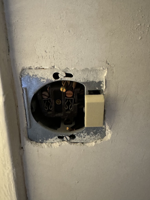

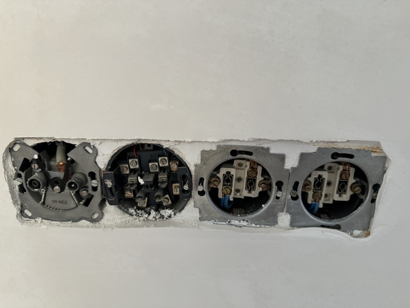

Beste tweakers,
Onlangs sleutels van mijn woning gekregen. De stukadoor is al bezig geweest en binnenkort staat het vervangen van het schakelmateriaal op de planning. Ik kom er bij sommige alleen niet uit wat voor schakelmateriaal erop moet. Iemand die mij verder kan helpen?
Hierbij de foto’s:
Afbeeldingslocatie: https://tweakers.net/i/d1eyuFwbPx8BNO8YeJXZTch5IIc=/800x/filters:strip_icc():strip_exif()/f/image/vvrII49qJMpsUeUwmLZ7sdWE.jpg?f=fotoalbum_large
Afbeeldingslocatie: https://tweakers.net/i/Y2zZBDaQLxpmYNE3YUY0uE8OZLU=/800x/filters:strip_icc():strip_exif()/f/image/aC9fZvnhPhLiIFxygtsUAQKA.jpg?f=fotoalbum_large
Afbeeldingslocatie: https://tweakers.net/i/XLqe-U_loXUE_Mr9ajCnUwcQ5IM=/x800/filters:strip_icc():strip_exif()/f/image/vT8OB55fqVrClUdx65vzVxaP.jpg?f=fotoalbum_large
Afbeeldingslocatie: https://tweakers.net/i/kBwU_7kilnT2Y-yrO0SunBpzehE=/x800/filters:strip_icc():strip_exif()/f/image/SzRO4dyz4CmESXJGSDFYu2BP.jpg?f=fotoalbum_large
Afbeeldingslocatie: https://tweakers.net/i/0AsYE_6x_5R1Be-C7lBTMjysSE0=/x800/filters:strip_icc():strip_exif()/f/image/SGJjj2d7f5OFIDrWRsm5ES34.jpg?f=fotoalbum_large
Afbeeldingslocatie: https://tweakers.net/i/YHOwpxGVwP7gS8hQx3Guo4LnAv8=/x800/filters:strip_icc():strip_exif()/f/image/l6vKpFes9qDT44kZWl8opybg.jpg?f=fotoalbum_large
Afbeeldingslocatie: https://tweakers.net/i/d82qR4vp206nqmedfu9BEsp8KEI=/x800/filters:strip_icc():strip_exif()/f/image/cuXHs5PTHcmZCNB6HRxgiOoM.jpg?f=fotoalbum_large
Afbeeldingslocatie: https://tweakers.net/i/SE7tx6NcKhRMgBMMBzorQy-79EI=/x800/filters:strip_icc():strip_exif()/f/image/RpBDOgwA9Rg2t56OCDhzSMNP.jpg?f=fotoalbum_large

Wat is precies je vraag? Wil je weten welke kapjes hierop moeten? Als je die niet meer hebt ben ik bang dat je het schakelmateriaal helemaal moet vervangen, incl het binnenwerk. En dan kan je voor een bepaalde lijn kiezen (van merken zoals Bush-jaeger, Gira etc.)
Als je er toch mee bezig gaat, probeer dan gelijk een aardedraad naar de wandcontactdozen te trekken.

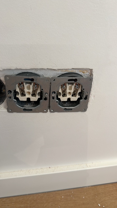

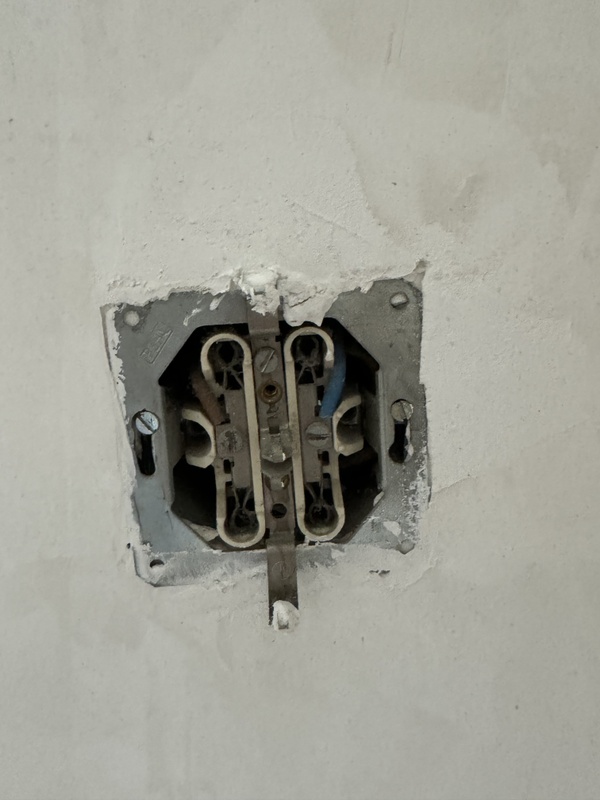

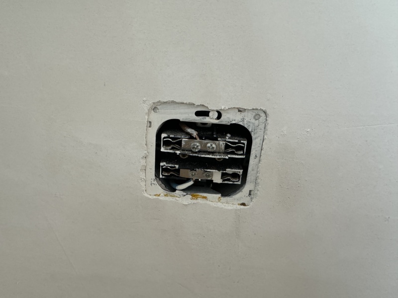

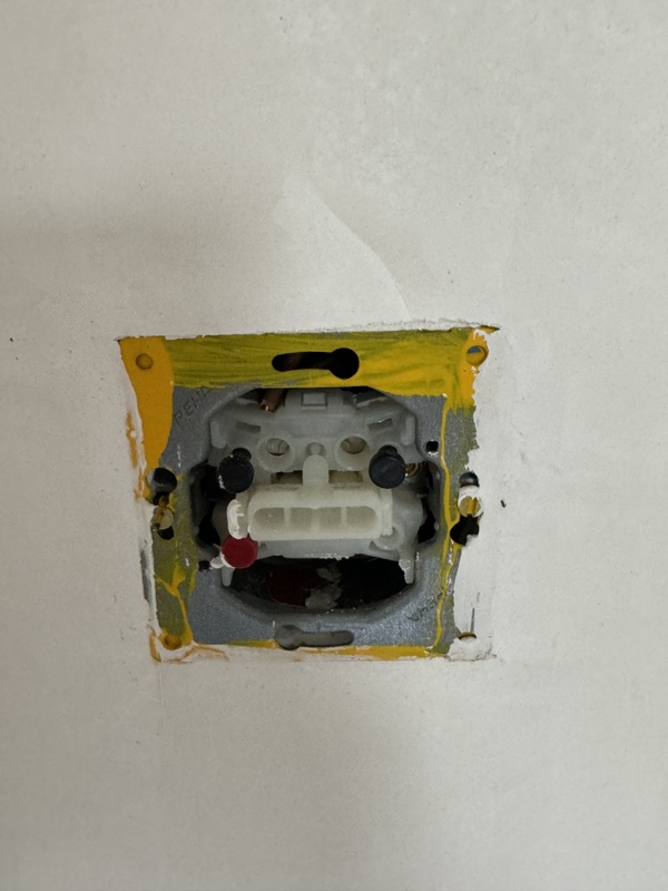

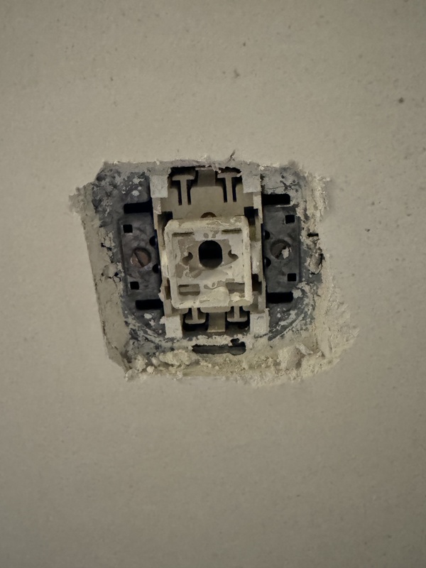

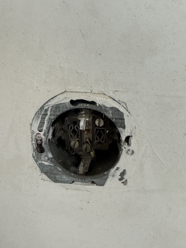

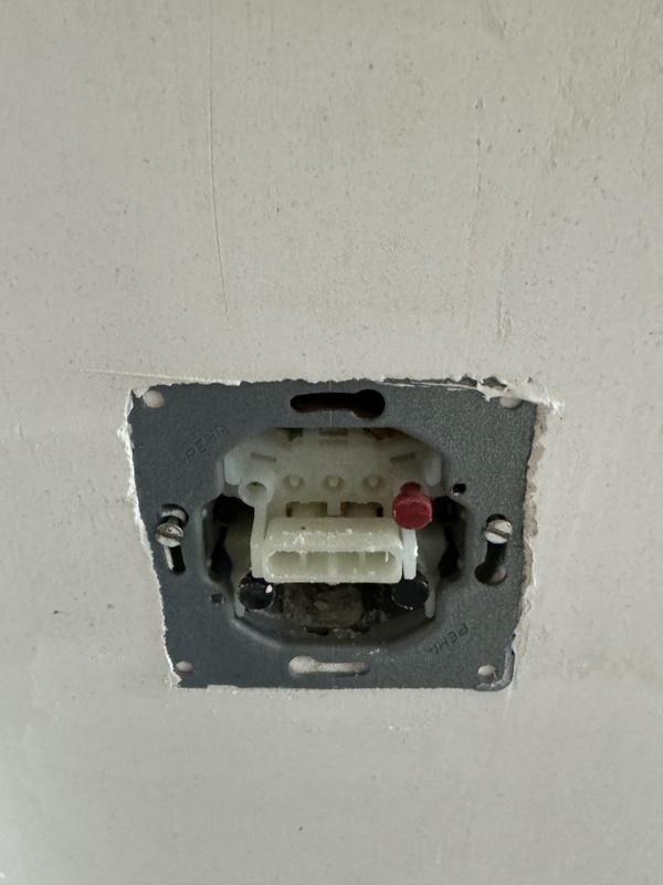

Ik zie van links-rechts per afbeelding
  • coax
  • telefoon
  • WCD
  • WCD
  • Niet zeker: misschien een dubbele plate eurostekker, rare snuiter dit
  • schakelaar (voor lichtpunt)
  • WCD + schakelaar (mogelijk voor lichtpunt of spanning in/uitschakelen op WCD)
  • WCD + randaarde
  • kan ik niet plaatsen
Ik zie o.a. Peha en die kleine schakelaar + WCD combinatie is wel echt gedateerd. Wat al gezegd is, waarschijnlijk heb je de kapjes nog en als je dat niet wat vindt in z'n geheel vervangen.

Die 5de en laatste dubbele is een dubbel ongeaard wcd met een inbouwgrootte van 1 doos zoals dit: https://www.gamma.nl/asso...stopcontact-wit/p/B115757
Wel even opletten, je hebt deze ook met een inbouwformaat van 1,5 doos. Die zijn dan net iets groter en zullen dus niet passen.
Je zou dit eventueel kunnen "ombouwen" naar een enkele wcd

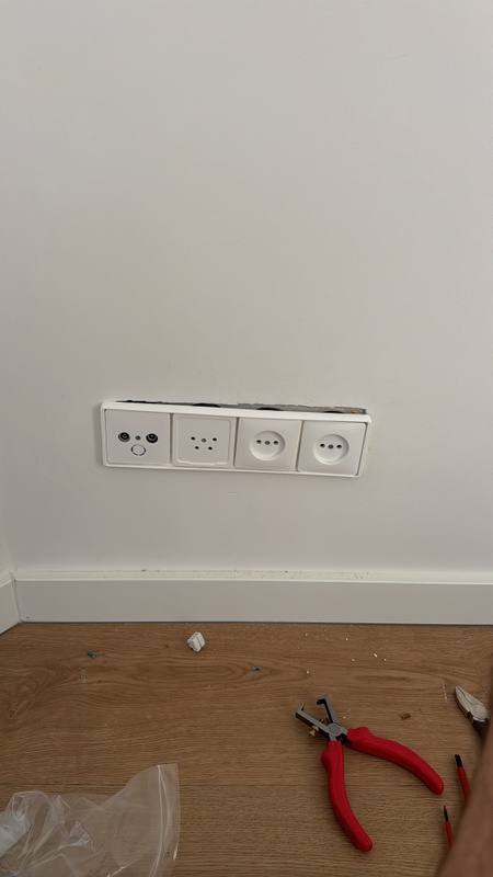

Bedankt allen voor de tips.
Ik ben aan de slag gegaan met voorzichtig stucwerk uitsnijden en met verhogingsringen (2x6 mm nodig gehad…). Nieuwe stopcontacten geplaatst, alleen hangen ze nu best ‘laag’. Hierdoor is er aan de bovenkant ruimte te zien tussen afdekplaat en muur
(Ik weet dat mijn afdekraam scheef is, dat moet ik nog corrigeren)
Moet ik een grotere afdekplaat vinden (zo ja waar? Huidige is 294 mm hoog) of opnieuw stucen/verven?
Afbeeldingslocatie: https://tweakers.net/i/Eid0XOR_KZOs22RftG6SKkrtJaw=/x800/filters:strip_icc():strip_exif()/f/image/8L8QyjeKOfUe0L2ItxFRfPA6.jpg?f=fotoalbum_large
Afbeeldingslocatie: https://tweakers.net/i/dHn6KewO-W-XIhyizn95S6uX5Xs=/x800/filters:strip_icc():strip_exif()/f/image/y3I7XTOW1xg8pZKnJ0GTFVEX.jpg?f=fotoalbum_large
  • BCC
  • Laatst online: 20:03
BCC
BCC schreef op dinsdag 20 augustus 2024 @ 11:08:
Stroom er af, stopcontacten eraf, Boutjes in doos en opnieuw afstucen. Als het droog is, verven, , nieuw stopcontact er op, vastzetten, plastic er op.
Je hebt al vulringen op hoogte, dus gewoon lekker afsmeren met een plamuurmes en een emmertje kant-en-klaar vuller van alabastine
[ Voor 20% gewijzigd door BCC op 03-09-2024 15:55 ]
  • whatyoudoing
  • Registratie: Mei 2024
  • Laatst online: 16:03
Dat is lekker ruim weggehaald :+
Als je geluk hebt kan je de boel nog wat omhoog drukken, er lijkt wat ruimte te zitten nog. Mooiste is afstucen maar als het randje dun genoeg is kom je er mss ook met een randje kit.
En anders weet je nu waar je kast of bank komt te staan.
