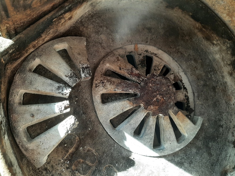

Hoe krijg ik het schudrooster uit de kachel?
Schudrooster is gebroken, nu wil ik hem vervangen, maar ik krijg hem met geen mogelijkheid eruit.
Hij lijkt vast te zitten aan de schudroosterstang (waar je hem mee heen en weer beweegt, maar deze stang krijg ik niet uit de kachel.... er moet iets zijn wat ik over het hoofd zie maar ik weet niet wat. Wie heeft de gouden tip voor mij?
Meteen een extra vraag, wie kan me zeggen waar de speerpunten zitten van de kachel, aangezien je hem.kan draaien zou je dit ook willen smeren.
De verkopende winkel wil geen informatie geven maar alleen een monteur langssturen voor veel geld... op YouTube of internet vind ik eigenlijk helemaal niks hierover.

Heb je al een nieuwe? Lijkt mij dat je wel kunt zien aan de nieuwe hoe de oude vast zit.
Zoals ik het kan zien is het de stang verwijderen en dan het rooster eruit tillen. Wat zit er in het midden van het rooster?

Het is vandaag toch gelukt. De hele bak kan je eruit halen als je de vuurvaste achterwand in 3 delen verwijdert hebt. Erna was het een klein kunstje. Ik heb wel meteen de draaias lekker gesmeerd, moertje 17 los draaien en dan kan je het hele lagertje eruit halen en smeren. Draait meteen een stuk fijner ook.
Ik hoop dat ik er andere hase delhi eigenaren met deze tekst en foto's kan helpen.
