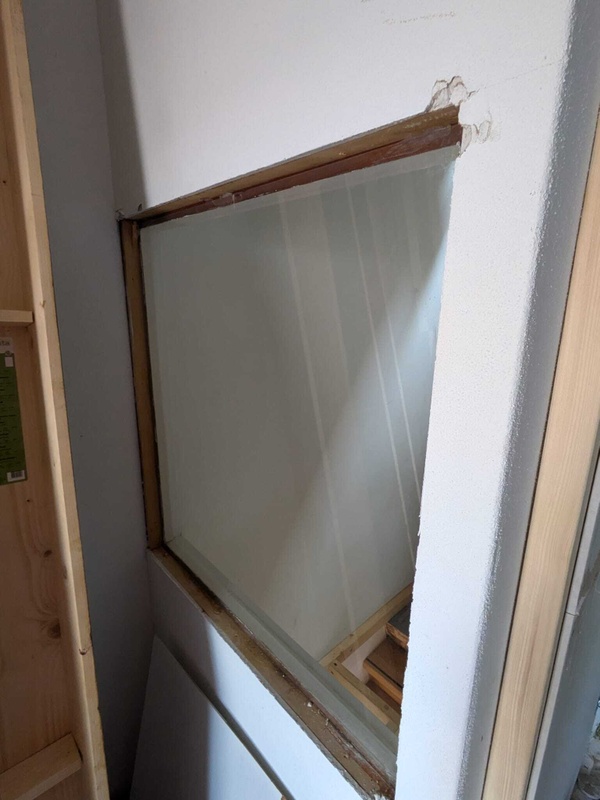

Beste klussers, ik heb een "bovenlicht" over het trappenhuis dat ik ga verwijderen. In plaats komt gewoon isolatie en gipsplaat.
De glasruit is bevstigd aan hout met lijm:
Afbeeldingslocatie: https://tweakers.net/i/KmuKDm3lialbb1YbPp1Grk-PHTE=/x800/filters:strip_icc():strip_exif()/f/image/9CqZOOkVNfP4ib63WrTJ8gJJ.jpg?f=fotoalbum_large
Wat is de beste manier om het veilig te verwijderen? Ik ga lange mouwen en (bouw) handschoenen dragen, maar ik wil in ieder geval verbrijzelen vermijden.
Zou ik een heteluchtpistool kunnen gebruiken? Of is er een middel om de lijm op te lossen?

Met 2 man en een glassnijdertje gewoon de ruit eruit snijden; kozijn + restglas later loshalen?

Gewoon met hamer inslaan. Breekt in paar grote stukken en dat ruim je zo op.
Dit topic maken is meer werk dan dit eruit slopen.

Lang dun mes welke wat meebuigt en dan op de glasplaat duwen zodat het voorste stuk platligt en daarmee de kit lossnijden, wil dat ook niet dan zou ik hem eruit slaan en opruimen.

Sethro schreef op maandag 19 augustus 2024 @ 14:56:
Dit.
Veiligheidsbril op.
Leg een kleed op de grond, smijt je hamer door dat glas, raap de stukken op en klaar.

Lang gewerkt in de glastuinbouw Glassnijder 2 keer diagonaal zetten voorkant daarna achterkant paar tikken geven scheurt het glas en kan je er uit halen.
